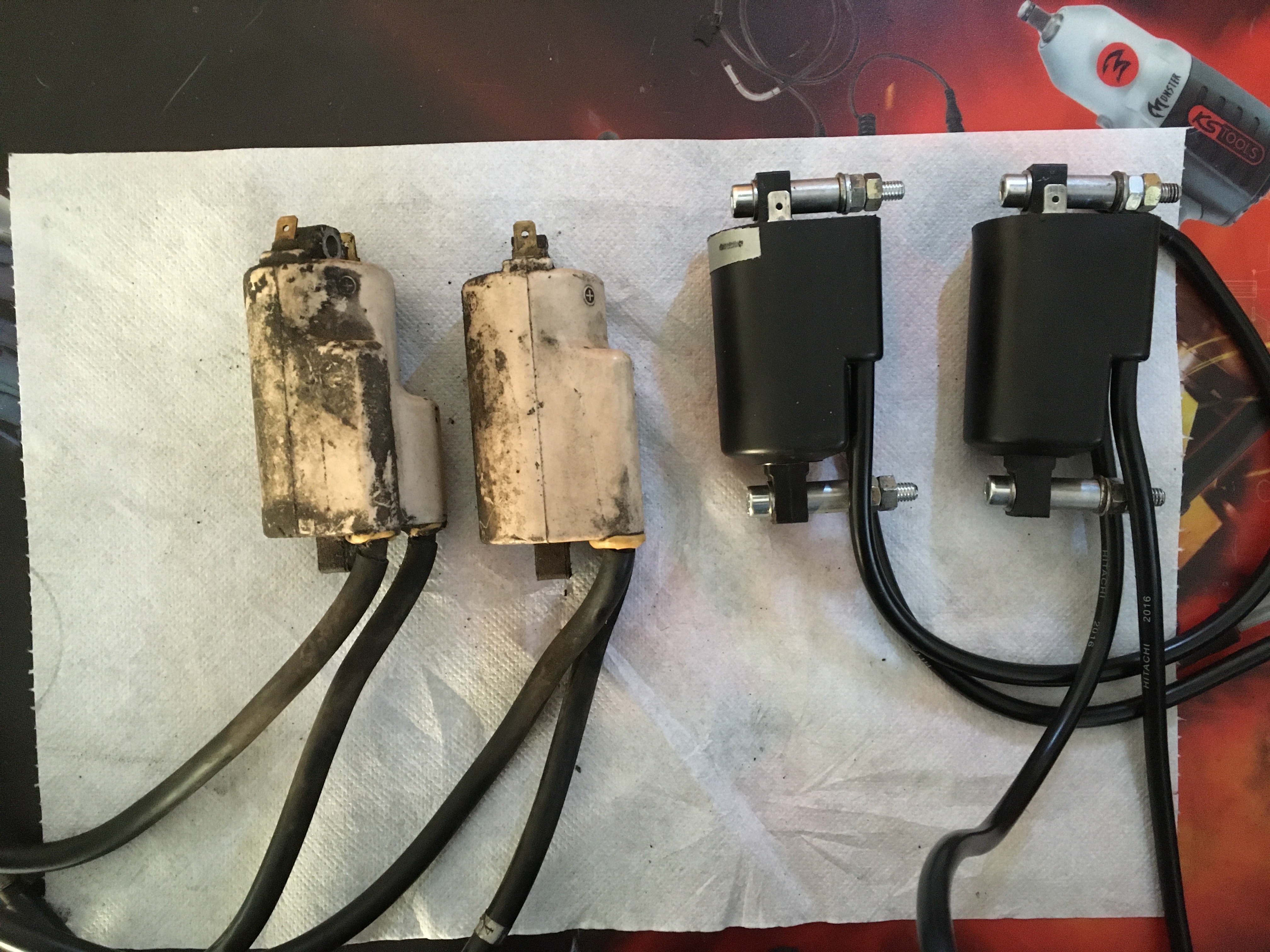

Re: Zündspulen
hier mal ein Bild von den 1200 Bandit Spulen. Wie der Hochsauerländer schon sagte passen sie auf die originalen Halterungen. Ich musste sie nur etwas höher verbauen (längere Schrauben). Leider stand keine Nr. mehr drauf, ich denke aber das die von den alten Luft/Ölgekühlten alle gleich sind.
