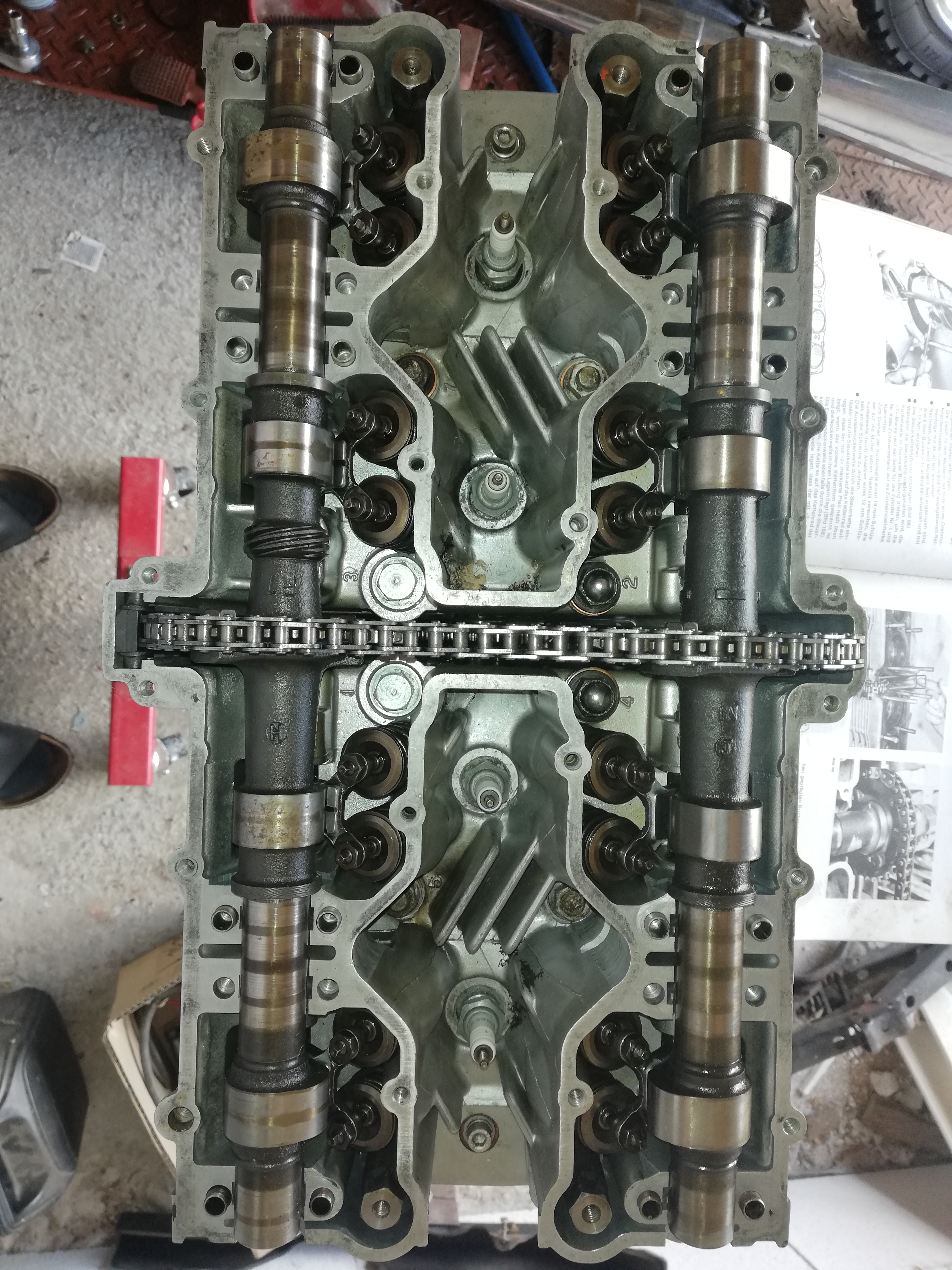

Moin, Sorry ich schon wieder, in meinem Fundus der Teile die ich beim abbauen und zerlegen des Zylinderkopfes sind ein paar große Hutmuttern übrig,weiß jemand wo die hingehören oder har evtl ein Bild eines korrekt zusammengebunden Kopfes von oben?
Ich hatte mich beim zerlegen auch Bucheli verlassen, passiert mir nicht mehr,das nächste mal wird alles vorher fotografiert.
Gruss Koni

Habe das jetzt so zusammengeschraubt und auf Bildern verewigt für die Nachwelt oder jemand der das nochmal machen will. :roll:
Ich hoffe das ist korrekt so, wenn nicht verbessert mich.

Die Hutmuttern sitzen mal richtig !!!
Aber die Kupferscheiben gehören unter die Verschraubung im Zylinderkopf.!!! solltest 8Stück haben
Die zylinderschrauben die außen sind also nicht im Kopf selbst die haben keine Kupferscheiben.!!
Bei dir sehe ich sie leider außen.!!!!!

Ich habe unter allen Muttern Scheiben, die waren auch da, haben unterschiedliche Aussendurchmesser.
Stören die dort jetzt oder kann ich die lassen?

Lass sie mal .!!! Normal sagt man das man nach 500 km die Zylinderkopfdichtungen nachziehen soll .!! Das könntest du ja mal nach 250 km mal machen .!!!
