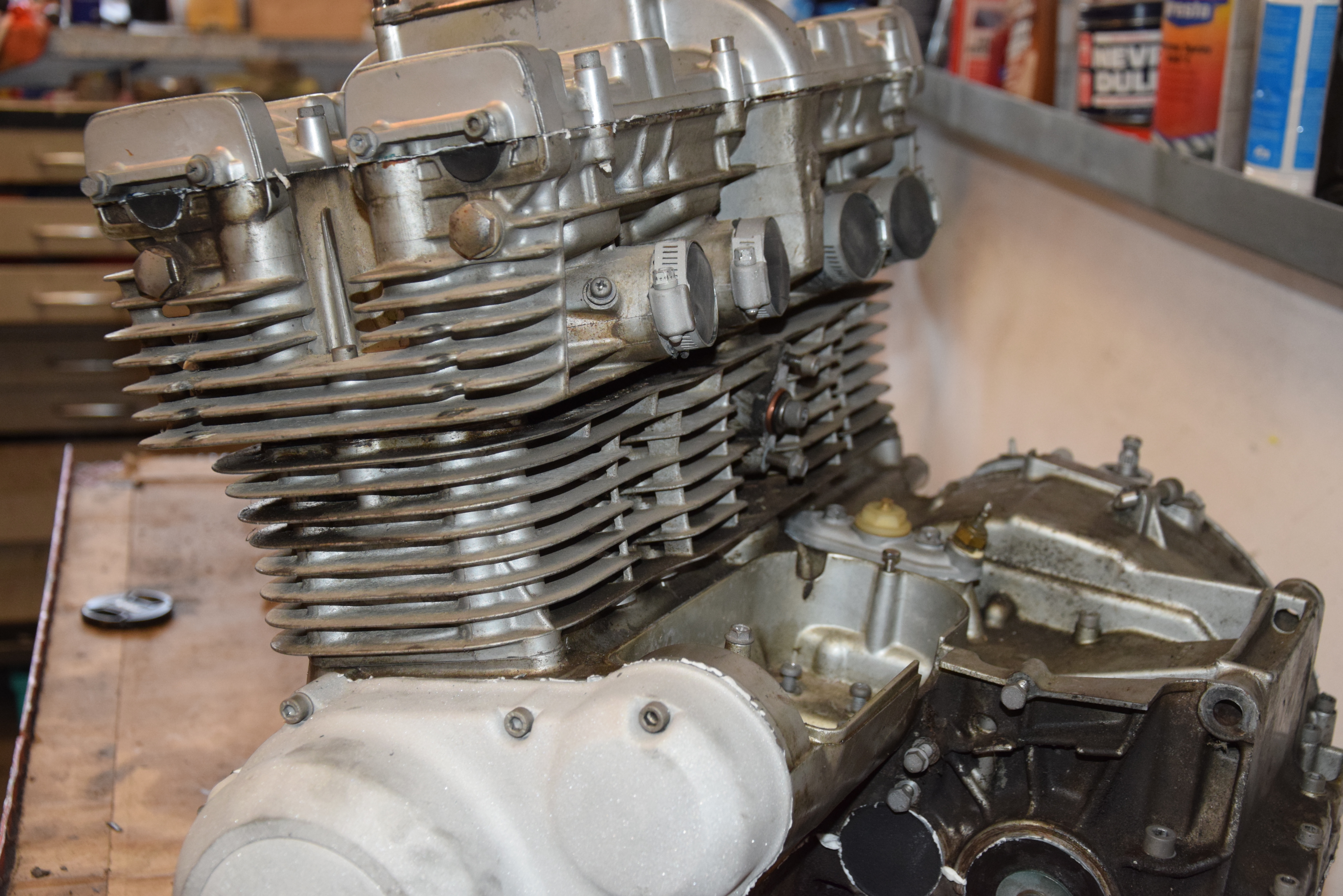

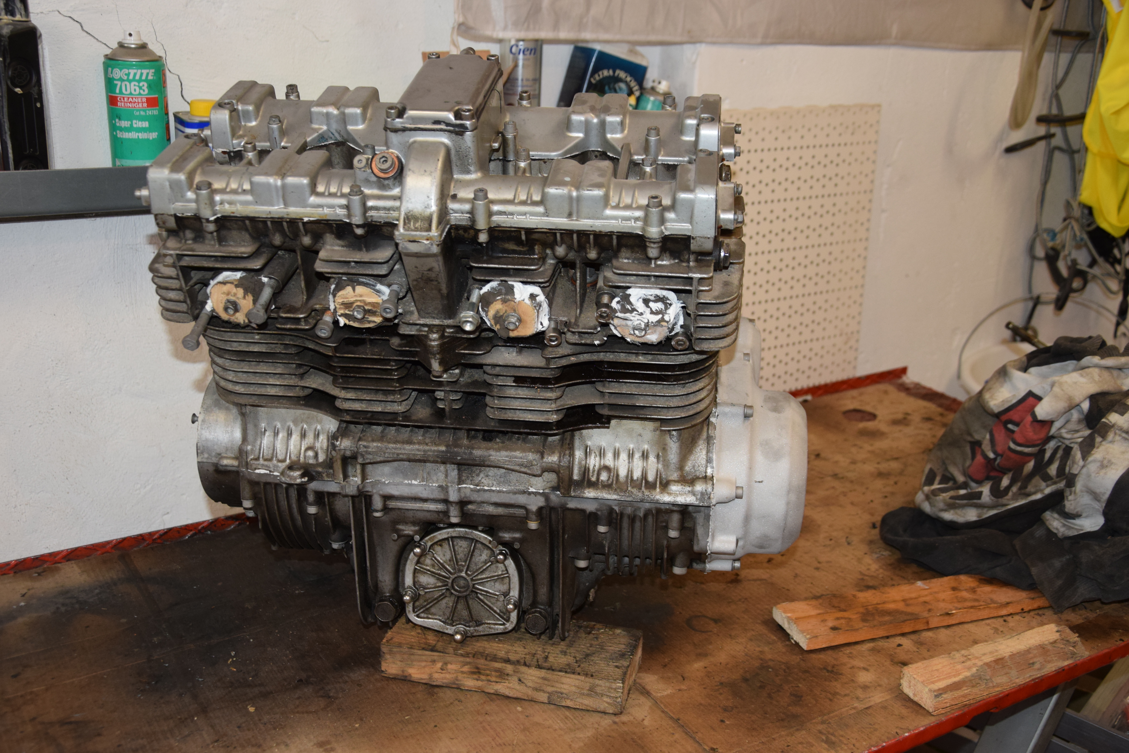

Als erstes hab ich mal den Motor zerlegt und eine Bestandsaufnahme gemacht - sieht technisch schon mal ganz gut aus!
Ein, zwei Gewindebohrungen sind instand zusetzen, das übliche halt!
Also erst einmal die Optik aufarbeiten, dazu habe ich den ganzen Block wieder mit alten Deckel zusammengesteckt und abgedichtet.
Jetzt geht es zum Sandstrahlen:

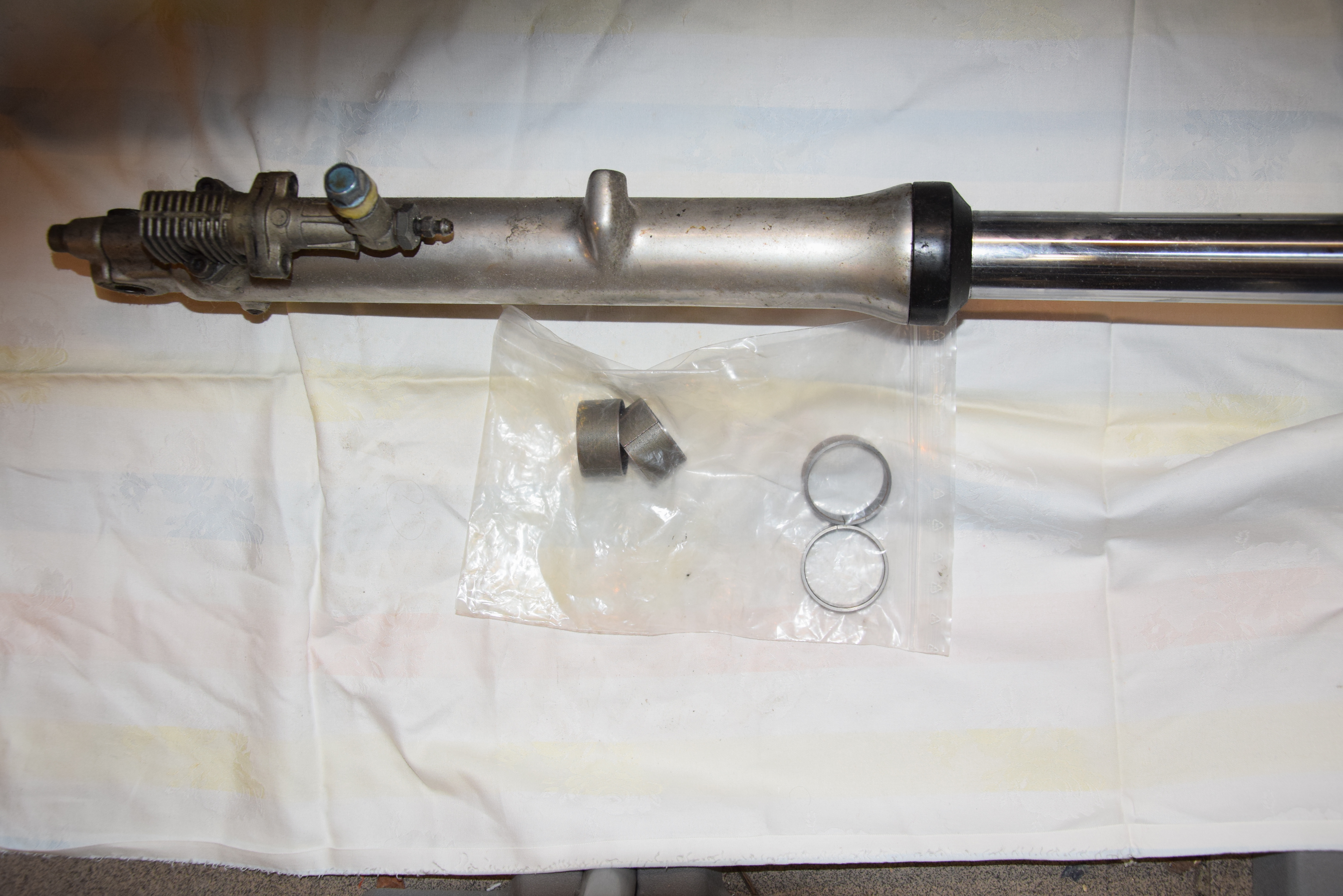

Die Telegabel ist auch schon in Arbeit, diese wird mit neuen Laufbuchsen bestückt und die Gewindebolzen unten sind auch
vergriesgnaddelt - alle zu viel Dampf im Arm, man, man, man! :roll:
...geht bald weiter...
Beiträge: 1293
...so die Gabel ist jetzt komplett zerlegt, die alten Buchsen sind raus, war ganz schön fummelig...

Hallo!
Ich habe auch gerade eine Gabel überholt bzw. bin noch dabei, weil mir noch einige Ersatzteile fehlen.
Die Ersatzteilnummer für die inneren Gleitbuchsen habe ich in den Microfiches gar nicht gefunden bzw. ich finde diese Gleitbuchsen in den Microfiches gar nicht. Die äußeren habe ich. Kennst Du die Ersatzteilnummer?
Beiträge: 1293
Moin Dieter, ich schau gleich mal nach...
Beiträge: 1293
Hallo Dieter,
Nach meinen Recherchen ist es die Nummer 51167 01D00 (neue Nummer)
Die alte Teilenummer ist 51167 49510
Das ganze ohne Gewähr!
Beiträge: 187
Beitrag von Dieter »
Vielen Dank Chris.
Stimmt mit den Angaben bei KFM überein.

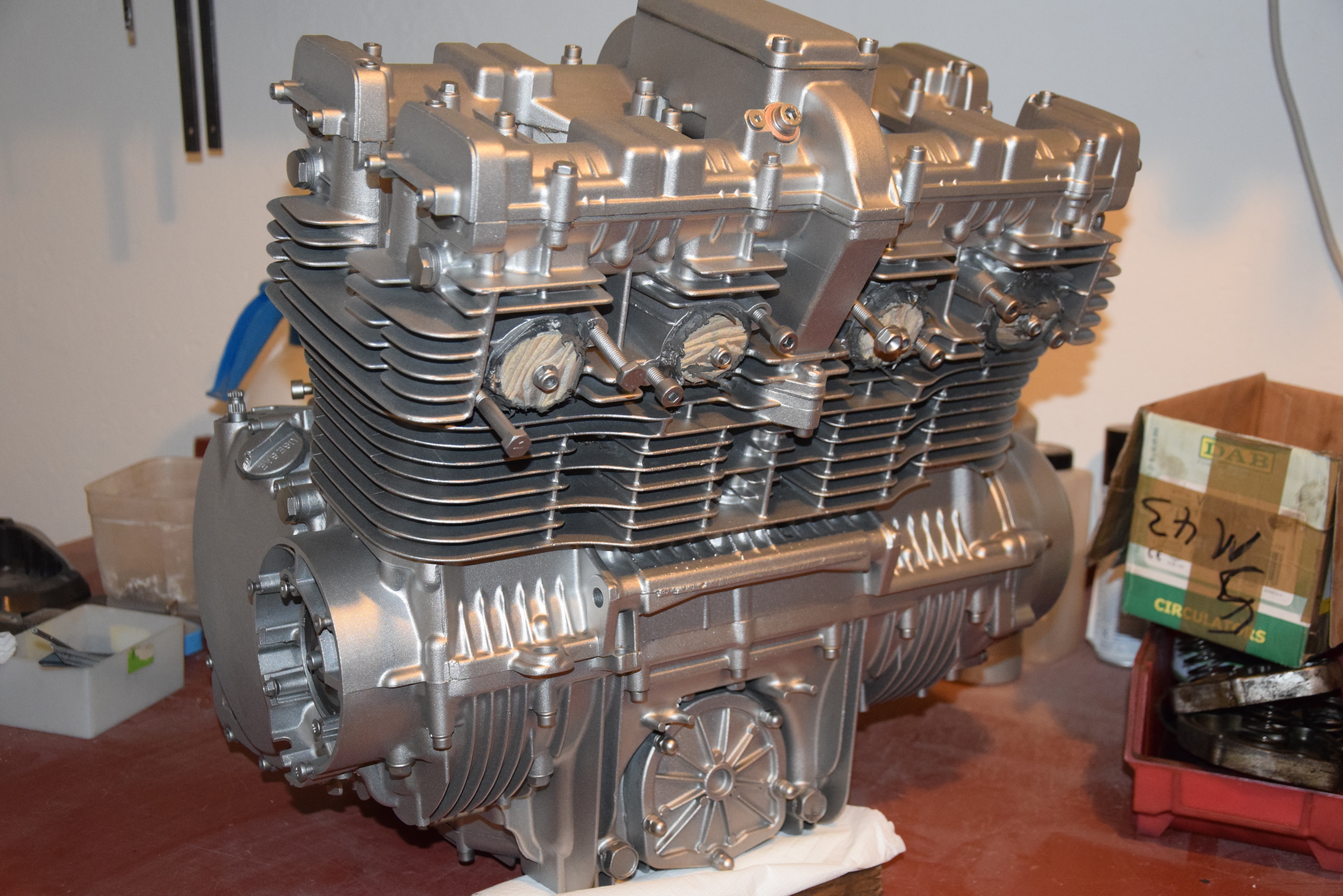

... so, am Freitag ist der Motor vom Strahlemann zurück gekommen!
Sieht doch schon wieder ganz gut aus, jetzt zerlegen waschen, abkleben und lackieren.
Beiträge: 723
Schick ... sieht gut aus der Motor
Beiträge: 1293
....Arbeitsvorbereitung für die Ostertage!
Der Motor ist lackiert.
