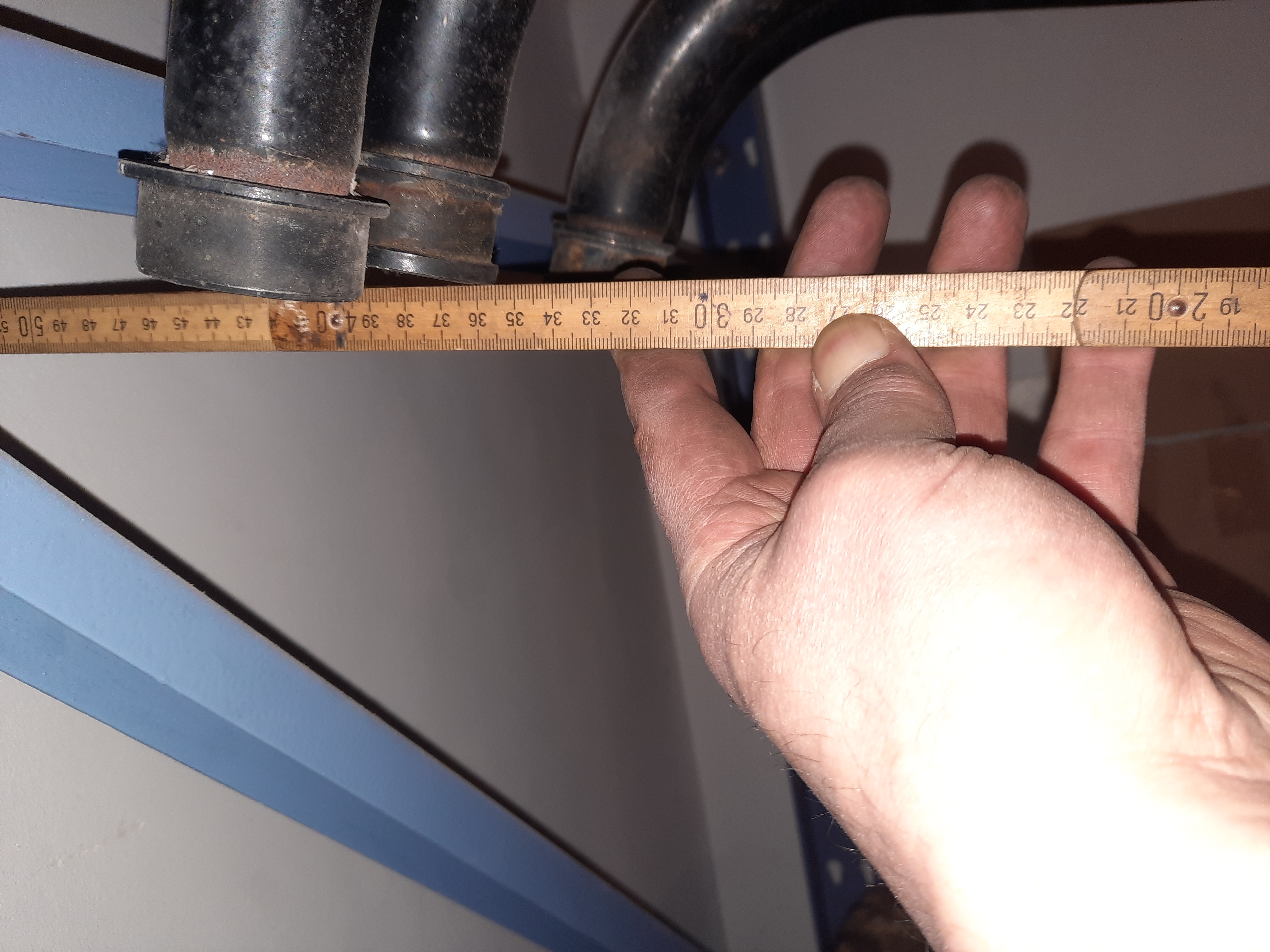

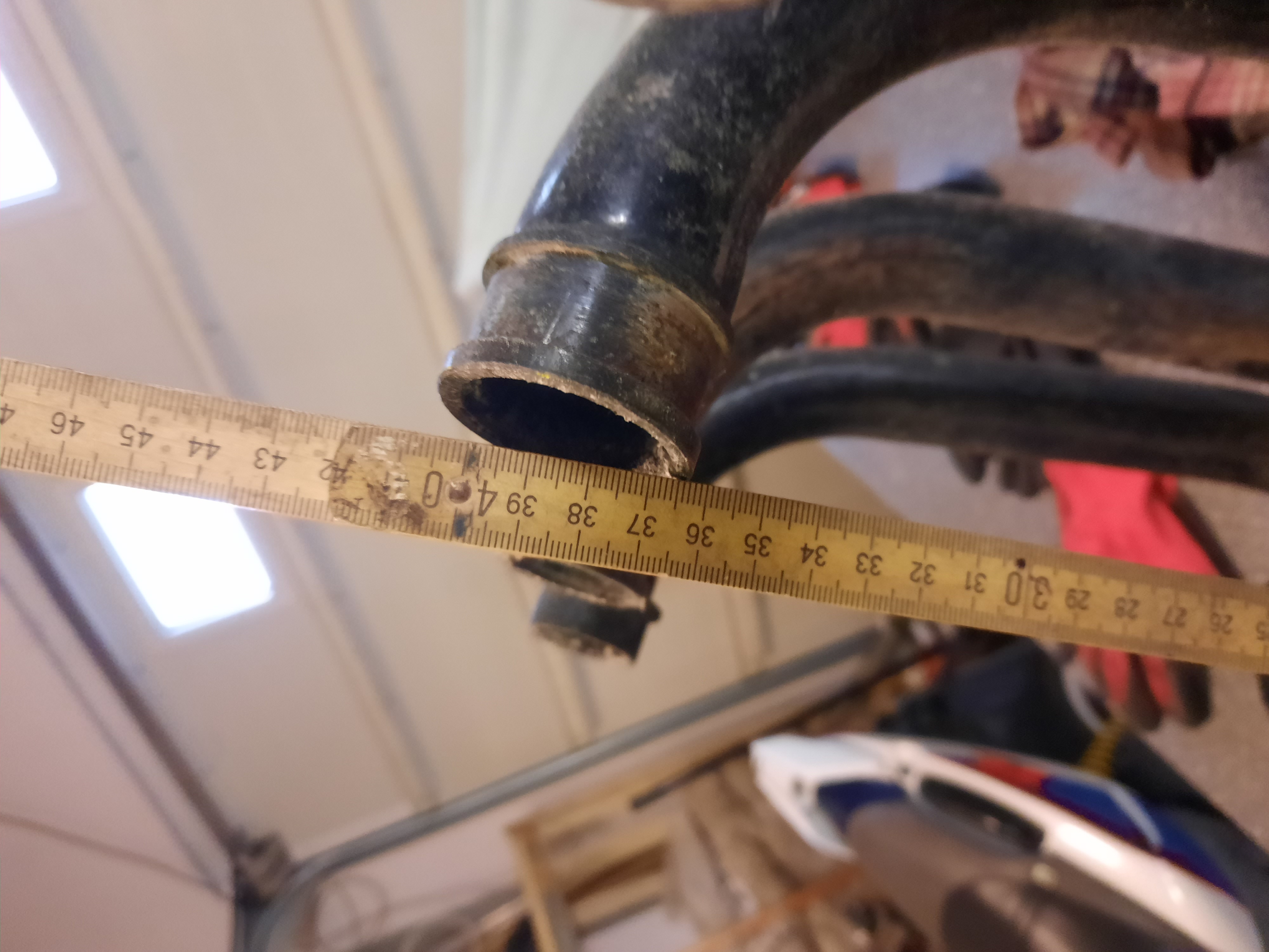

Hi, sorry, hat etwas gedauert...
Also, die Krümmer der 75er (35,5 cm) sind ca. Einen cm kürzer, als die der 11er (36,5 cm)
75er
11er
