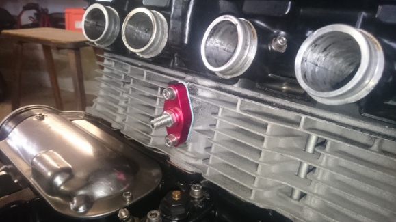

Ich hab mir einen manuellen Spanner besorgt, damit ist Ruhe. Und das rot eloxierte Teil sieht erst noch super aus 8-)
So sieht das dann aus, sollte einmal jährlich kontrolliert werden, nicht vergessen!

Und wie oft musst du da "nachspannen" ? :shock:

Unimoc91 hat geschrieben:Und wie oft musst du da "nachspannen" ? :shock:
Ich kontrollier einmal im Jahr mittels Stahlmaßstab. Ich habe mir vor der Demontage des alten Spanners den Durchhang der Kette notiert. Bis jetzt konnte ich aber keine Veränderung feststellen...
Hab ihn aber erst seit letztem Jahr und ich fahr mit dem Moped nicht viel, so 5-10 km vielleicht. Die dafür ziemlich intensiv... :lol:
