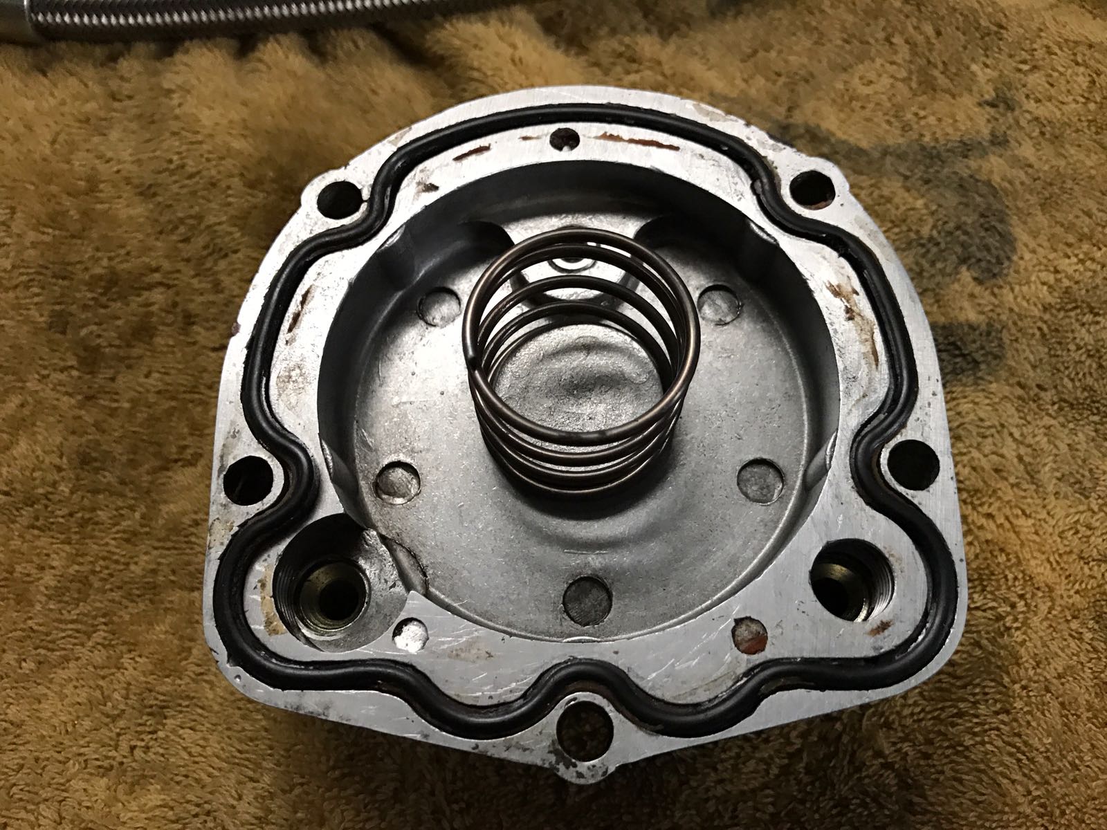

Ist der Deckel viel dicker als der normale? Ich frage, weil bei dem Gespann der Unterzug für die Seitenwagen Anbindung darüber montiert ist.
Gruß Koni
Beiträge: 118
Re: Ölkühler an GSX750 E
Beitrag von katana tobi »
Hier ein paar Bilder von dem Adapterdeckel.
Ist von der Bauart nicht viel höher als der Orginaldeckel
Gruß Tobi

Sieht gut aus, Danke,
der Ölkühler der 1100 E dürfte ja groß genug sein.
