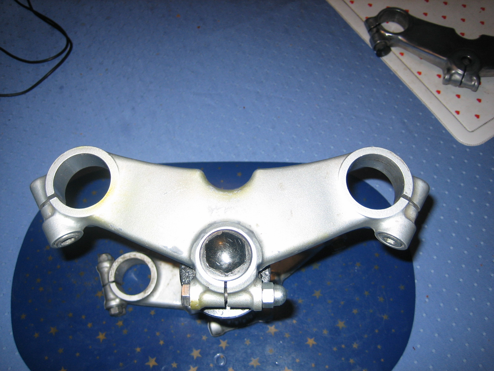

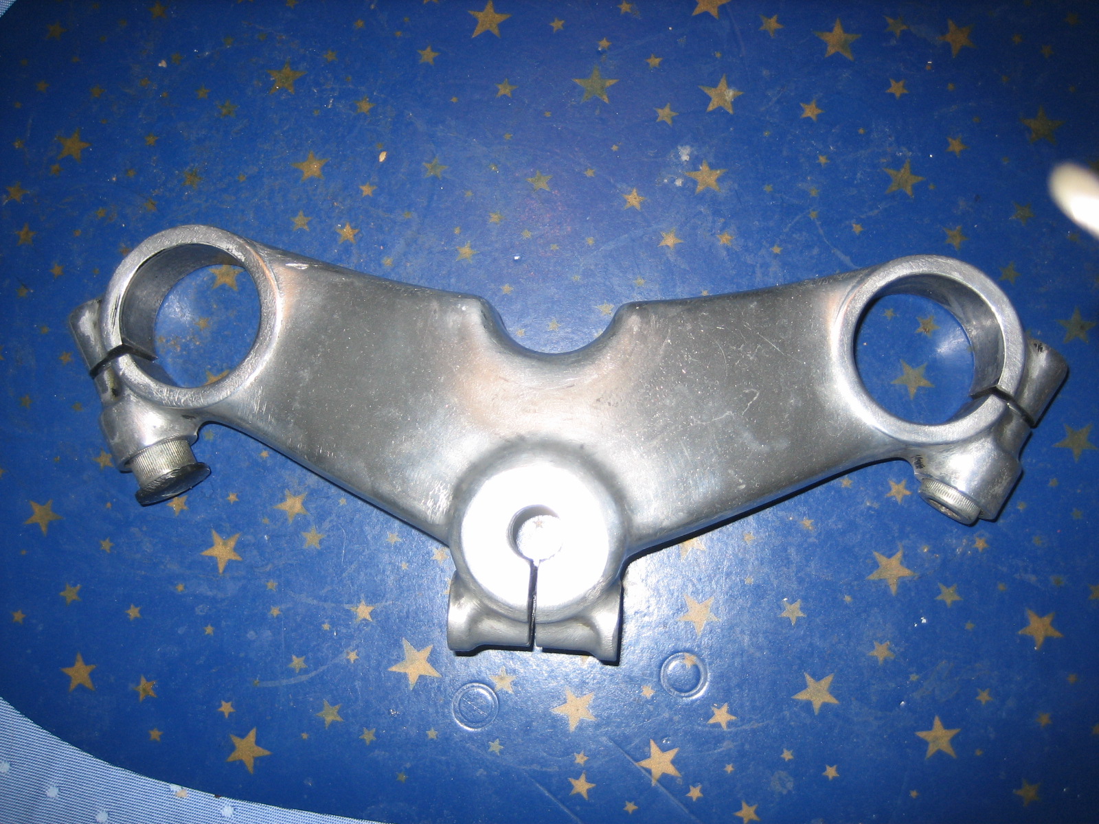

Ich habe zwei obige Gabelbrücken. Die eine dürfte die originale matte Oberfläche haben, die andere ist poliert. Poliert gefällt mir besser.

Hier noch als Foto die originale matte.

Ich habe 2 originale Katata, 750 und 1100, und beide setze ich grade in den Urzustand zurück. Ich habe beide o/u Gabelbrücken beschichten lassen, mit der gleichen Farbe, wie die Rahmen sind. Ich fahre seit über 30 Jahren Katana und ich weiß nicht, wie sie im original aussehen
keine Ahnung

Original ist also in Lackfarbe. Eloxiert oder lackiert? Weiß das jemand?
Beschichten ist natürlich auch eine Idee. Wir geben die Rahmen und andere Anbauteile eh zum pulvern.

Die dürfte lackiert sein. Wenn Du Katanas im Originalzustand sehen willst, geh mal auf die Seite von Motor Fuchs in Osnabrück (http://www.motorrad-fuchs.com/de/list,70,1,SUZUKI.html) und schau Dir dort die verkauften Katanas an.
