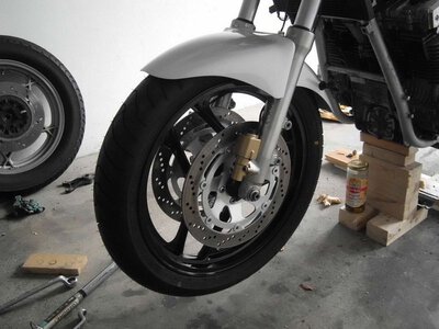

Gestern mal die fertigen Räder montiert.
Nachdem ich an der Katanatachoschnecke noch eine kleine mechanische Bearbeitung vornehmen musste, passt diese jetzt einwandfrei zusammen mit der Knickerfelge in die Gabel. Jetzt muss ich nur noch auf meine Bremssätteldichtsätze warten, damit ich die Sättel zusammenbauen und vorne alles fertig montieren kann ...
Hinten ist auch alles an seinem Platz. Die Katanabremsleitung passt an den GSX-F Sattel ... nur der Anschlussfitting musste etwas verdreht werden ...

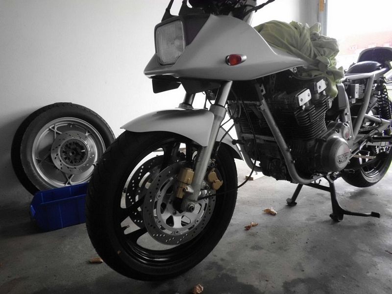

Es geht bei mir auch mal ein bißchen weiter.
In den letzten Tagen hatte ich die Gabelrohre nochmal rausgezogen und geöffnet, denn ich habe dem Mopped noch ein paar neue Gabelfedern von Wirth gegönnt. Heute dann mal alles vorne endgültig zusammengebaut, das Mopped wieder auf die Reifen gelassen und die Verkleidung mal drangesteckt ... Hinten den alten Kettenschutz mal dran geschraubt. Da nichts schleift und überall ausreichend Luft ist, habe ich den gleich drangelassen ... Etwas neues gab es dann in dieser Woche auch noch. Und zwar das neue kleine Kennzeichen. Letztes Jahr war der Anblick der kleinen Kennzeichen für mich noch sehr ungewöhnlich. Aber mittlerweile finde ich das nett ...
In den nächsten Tagen dann noch mal die Ventile einstellen (hoffentlich klebt die alte Dichtung nicht soooo fest
). Aber bei der Kälte momentan, macht das nicht wirklich Spass.
