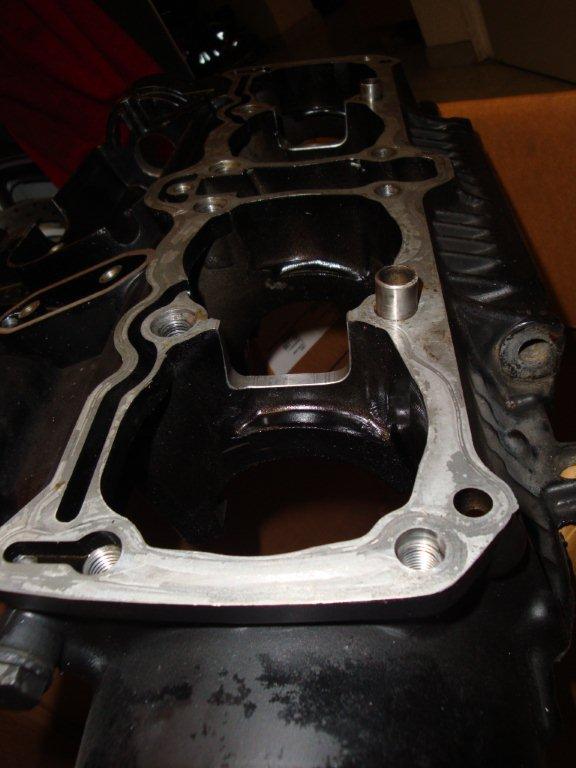

Nebenbei hat die Zylinderreihe noch eine kleine aber feine Modifikation erfahren:
In den K-Baureihen der Gixxer versieht Suzuki die Zylinderhülsen unten mit Ausnehmungen, die bewirken, daß die Luft, wenn sie von den Kolben auf dem Weg nach unten ins Kurbelgehäuse gedrückt wird, frei unter die jeweil nach oben laufen Kolben strömen kann. Der Motor dreht dann freier und Ölschäumen wird auch vermieden, so die Theorie. Doc Wrubel von Old School Superbikes wendet diese Technik auch bei den Luftgekühlten Motoren an. Da ich ihm die Zylinderreihe zum Aufbohren anvertraut habe, sollte er auch gleich die genannten Änderungen an den Hülsen und an den korrespondierenden Flächen im Kurbelgehäuse vornehmen.
Hier die Reihe:
Und hier das Kurbelgehäuse:

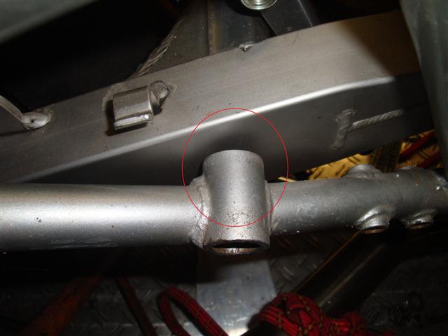

Die 11er R Schwinge sitzt übrigens auch im Rahmen recht eng.
Die rot gekringelten Bereiche zeigen die interessanten Stellen.
Da ich mich von der Originalmimik für Rasten und Bremse eh verabschieden wollte, hab ich von der Hülse für den Lagerbolzen des Bremspedals etwas abgetragen.
Für die Stelle an der Schraube für's Schleißgummi habe ich eine Lösung gewählt, wo ich später noch drauf kommen werde...
