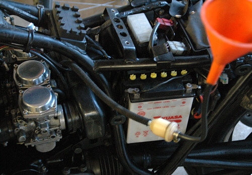

Notversorgung des Vergasers, solange der Tank den Zugang verweigert ...
Für Testzwecke war es allerdings ausreichend den Vergaser über die Benzinleitung mit Benzin zu versorgen. Trichter an die Leitung angeschlossen und Benzin eingefüllt. Zunächst mussten sich die Schwimmerkammern wieder mit Benzin füllen. Irgendwann stand der Sprit im Trichter. Das reichte aus, um den Motor einige Zeit laufen zu lassen. Überlauf und Rücklauf konnten unberücksichtigt bleiben.

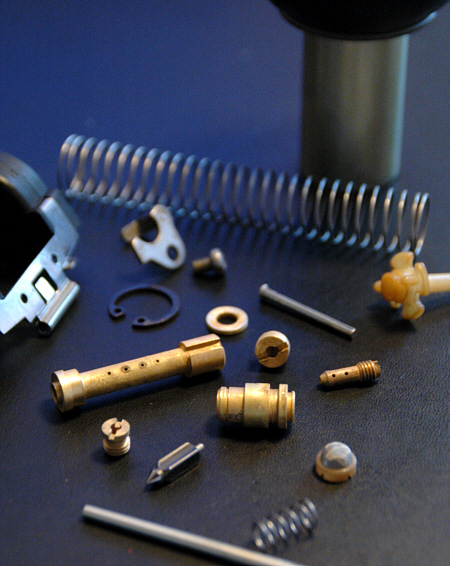

Die zukünfigen Ersatzteile von der professionellen Reinigung geholt. Kein Vergleich zu den eigenen Versuchen ...
Wohl dem, der noch den Vergaserreiniger von Yamaha in seinem Besitz hat.
Die Teile haben nur im Reinigungsbad über Nacht gebadet. Ergebnis ganz ohne Ultraschall.
Da der Motor aber mit den anderen Innereien läuft, bleiben diese erstmal drin.

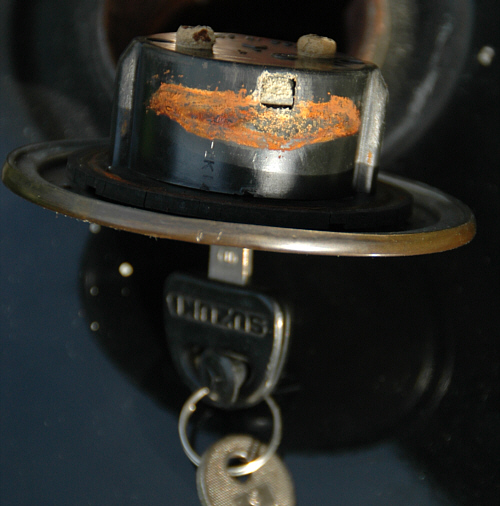

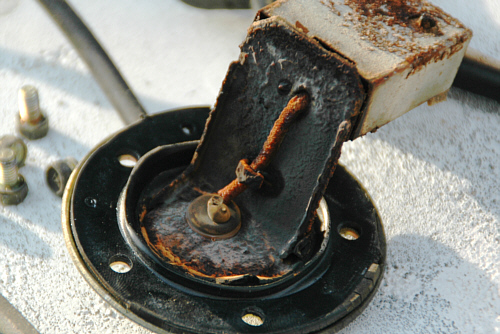

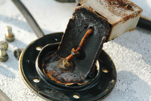

Nachdem mein ehemaliger Schulkollege und zwei Schlüsseldienste bei den Versuchen ebenfalls aufgegeben haben sollte das Schloß mit einem Schlitzschrauben"dreher" brutal geöffnet werden. Im Schloß war die Verriegelung intakt, nur der Schließzylinder selbst hatte im Tankdeckel kein Spiel. Mit Entschlusskraft den knapp passenden Schraubendreher angesetzt, zunächst nochmals etwas gerüttelt und dann im Uhrzeigersinn gedreht. Ups ... das ging aber leicht. Nochmals den Schlüssel probiert ... und "Sesam öffne dich" ließ sich der Deckel mit Schlüssel geschmeidig öffnen.
Welch Wunder ... plötzlich ließ sich der Deckel wie von Geisterhand öffnen.

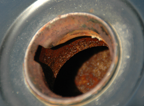

Nunja der Anblick vom Tankinneren war allerdings auch nicht gerade eine Freudenspende ... war allerdings zu erwarten.
... im Tankinneren dann die nächste Ernüchterung ...
Also von innen trommeln und grundieren lassen. Kann mit der neuen Lackierung mitgemacht werden.
Zur Erklärung zu der Variante mit dem Schlitzschraubendreher: Bei dieser "brutalen" Version mit dem eingeschlagenen Schraubendreher und dem anschließend kräftigen Drehen (gerne an der Tankstelle gemacht, wenn man den Schlüssel zuhause vergessen hat), werden die einzelnen Riegelplättchen mit der Drehbewegung abgebrochen. Dann ist anschließend der Tankdeckel mit jedem halbwegs passenden Flachmaterial zu öffnen.

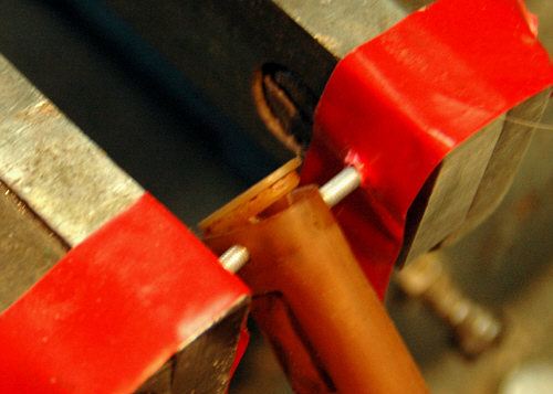

Heute war dann mal die Reinigung vom Benzinhahn dran. In dem Filter hatte sich reichlich abgestandener Sprit der letzten 9 Jahre angesammelt. Also Kappe öffnen und von innen reinigen.
Kein passendes Werkzeug da, also: zwei M3 Schrauben mit Isolierband an Schraubstock geklebt und in die beiden Klemmungen gedrückt ...
Mit Pfeifenreiniger und Pressluft gehen die Brocken raus.

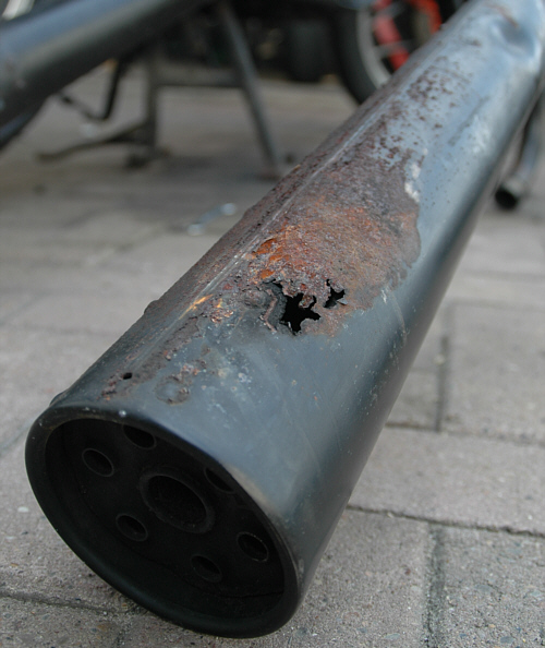

Und die Schalldämpfer haben die nächste Überraschung bereit. Typische Schwachstelle ... aber musste das wirklich sein?
Austauschen oder Reparieren?
