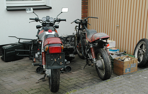

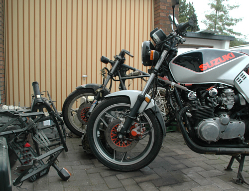

Vor einigen Tagen wurde ich von Harry angeschrieben, dass er in der Garage eine 650er Katana stehen hat. Zudem sind noch zwei weitere Exemplare in zerlegtem Zustand vorhanden.
Kurzentschlossen habe ich die Teile in Salzburg abgeholt und werde nun erstmal den Bestand sichten:

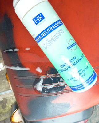

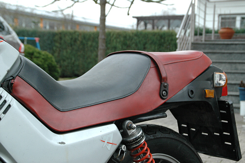

Die zwei vorhandenen Sitzbänke konnte ich recht gut reinigen. Selbst das Anarchiezeichen mittels Lack aus der Spraydose ging mit Schrubben und einem speziellen Reinigungsschaum wieder weitestgehend weg.

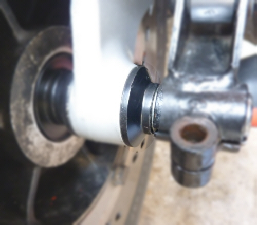

Bei der Hinterradachse stehe ich ebenfalls vor einem Problem. Radmutter gelöst und auf der anderen Seite auch die Klemmschraube herausgedreht. Trotzdem lässt sich die Achse nicht herausschieben. Unter leichten Hammerschlägen ist bereits nach einigen Millimetern ein deutlicher metallischer Widerstand zu spüren. Im Handbuch und der Wartungsanleitung ist auch kein weiterer Hinweis zu finden. Demnach einfach durchschieben. Hat hier noch jemand eine Idee? Also bei Kette ist das einfacher.

Die Achse sollte einfach durch zu schieben sein.. auch nach meinem Büchlein.
Der Achse kann aber nichts im Wege stehen ausser zwei Norm-Lagern. Also drauf, dei müssen/sollten ehh neu. Aber lass beim hämmern die Mutter drauf.
Oder besser. zieh sie mit nem Abzieher runter!!

Nen Abzieher bekommst du da nicht angesetzt. Zur Not muss ich mir den Aufbau an dem anderen Rahmen mal genauer ansehen. Der Zeichnung (siehe hier im technischen Bereich) ist auch nicht zu entnehmen, was sich unter der Kardanglocke verbirgt. Ich kann mir nicht vorstellen, dass die Achse mit den Lagern so festgegammelt ist. Das Mop stand eigentlich die ganze Zeit trocken und ist nicht so von Feuchtigkeit befallen.
Mit dem Fäustel drauf ist für mich die vorletzte Option ... vor der Flex

Das Teil wars:
Die Distanzscheibe war etwas "angetrocknet". WD40 und etwas Kettenfett in Kombination mit Hammer ... dann war der Bösewicht gelöst. Anschließend ist es ganz einfach. So ein Kardan hat schon was.
