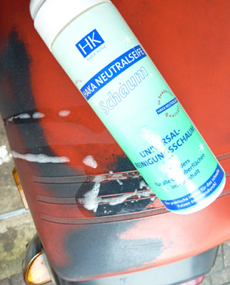

Ich habe mir nun einen etwas detailierteren Überblick zu dem kompletten Stück verschafft. Unter dem Staub der letzten 9 Jahre ergeben sich doch einige Hightlights. Die Exportfelgen machen einen sehr guten Eindruck. Der Motor sieht zumindest nach Entstauben von außen auch ganz gut aus. Brennraum durch die Zündkerzenöffnungen mit Öl benetzt. Anschließend den Motor von Hand ohne Probleme durchgedreht und in den vielen Kisten noch einige passable Bremssättel entdeckt.
Die zwei vorhandenen Sitzbänke konnte ich recht gut reinigen. Selbst das Anarchiezeichen mittels Lack aus der Spraydose ging mit Schrubben und einem speziellen Reinigungsschaum wieder weitestgehend weg.
