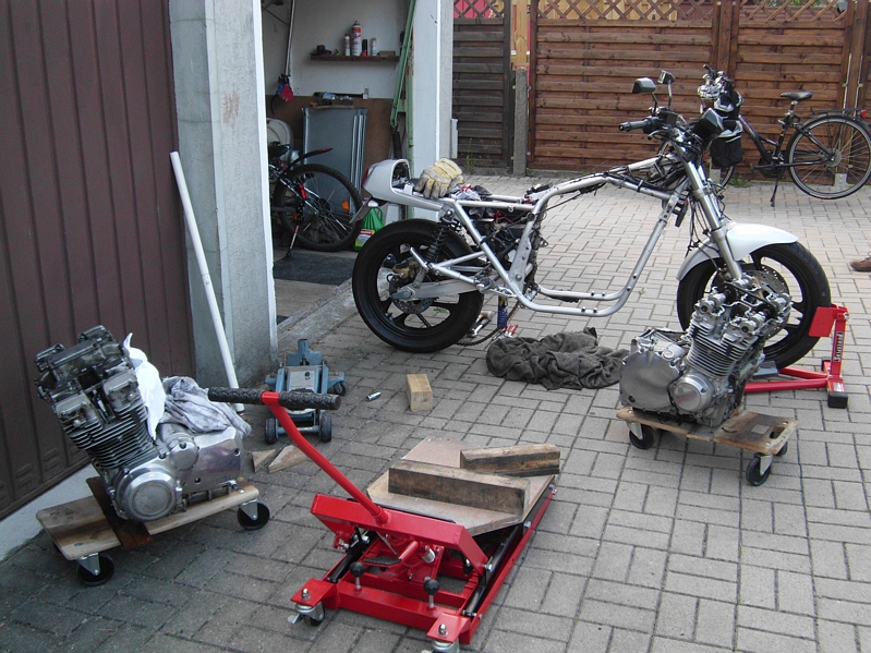

Von rechts rein den Motor. Ich nehme dabei immer den Ventildeckel runter, da hat man dann etwas mehr Luft nach oben.
Im Sommer musste ich meinen Motor wechseln. Wir haben das mit 2 Mann gemacht und dabei so einen Motorradheber benutzt. Auf den Heber ein großes Brett und 2 Kanthölzer gelegt. Den Motor dann auf das äußere Kantholz gestellt und den Motor mit dem Heber dann bis kurz vor den Rahmen gefahren. Anschließend den Heber soweit hoch gepumpt, dass der Motor über den Unterzug ging und weiter rein gefahren. Den Motor dann über den Unterzug hinweg auf das vordere Kantholz gehoben, ausgerichtet und runter mit dem Heber.
Das ging total leicht und ohne Kratzer am Rahmen.

Re: Motor einbauen von rechts oder links???
... und so verhindert man einen zerkratzten Rahmen :
