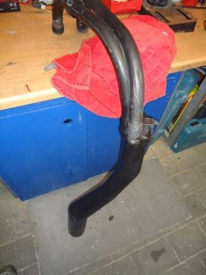

so nun mal mit Fotos.
2 Krümmer sind raus die restlichen beiden Krümmer sind bombenfest:

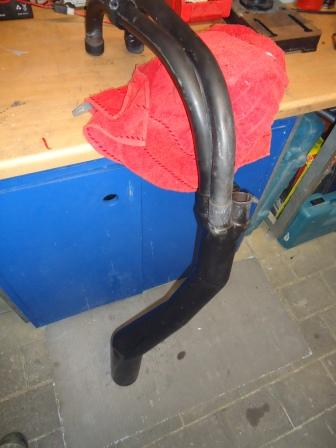

Die ganze Anlage soll gestrahlt und flammgespritzt werden:
Für Tips wäre ich dankbar.
Grüße aus dem Norden
BUGGLIDER
Beiträge: 729
Re: Hänsle 4 in 1, Krümmer im Anschluss festgegammelt
Schon mal mit Kälte probiert ???
Die hänsele die ich bis jetzt IND den Händen hatte hatten die Verbindung nicht die waren alle verschweißt
Vieleicht meldet sich mal nen ander dazu :roll:

Beiträge: 124
Wohnort: 21224 Rosengarten
Beitrag von bugglider »
Hallo, an Alle in der Runde,
danke für die Infos zum Thema.
Da wird wohl nur der Brenner die Lösung sein, dann soll´s so sein.
Eine Schweissnaht zwischen Krümmer ung Flansch ist nicht zu finden.

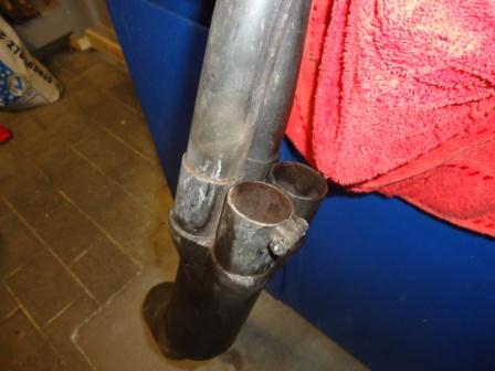

es ist vollbracht. Nach Wochen des Einweichens mit Sprühöl war ich es endlich leid. Heute hat der Dremel herhalten müssen.
Zwei kleine befreiende Schnitte und 3 Stunden Gezerre später waren die verdammten Krümmer raus. Selbst der Brenner hast es nicht gebracht.
Und hier das Ergebnis. (der Sieg über den Rost :D :D :D ):
Alle Teile:
Sammler:
Ich habe die Schlitze wieder zugeschweisst und jetzt muss alles noch geschliffen werden. Aber heute nicht mehr, sonst gibts Lack von der besseren Hälfte.
Und dann ab zum Strahlen und Beschichten.
