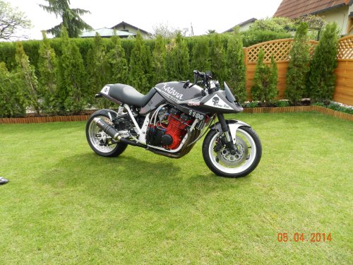

Hallo Leute
An alle die vielleicht dieses Problem schon hatten .
Ich habe beim meinem Umbau nichts am Getriebe gemacht ,aber wie ich sie bekommen habe ging der dritte Gang sehr schwer rein nun aber bekomme ich den Leergang und den 2 Gang nur sehr schwer rein außer ich gebe richtig Druck auf den Schalthebel.
Der 1-Gang Schaltet gut und ab dem 2-Gang gibt es auch keine Probleme .
Wenn der Motor Steht kann ich alle Gänge gut durch schalten .
An was kann es liegen .
Ich habe den Kupplungskorb beim Umbau zerlegt und die Abdrücke im Korb ein wenig geschliffen das sie flacher werden .
Druckscheiben und Kupplungsscheiben haben ein gutes maß .
Kann Dieses Problem entstehen wenn die Kupplung nicht ganz aufmacht oder hat das mit dem nichts zu tun .
Warum ich das frage ist ,ich habe einen andere Kupplungshebel montiert und es könnte sein das ich nicht den ganzen Hub zusammen bringe da ich dann schon am Lenkergriff anstehe (wie weit muss sich der Hebel am Kupplungskorb öffnen ).
Ich bitte um alle Möglichkeiten die euch dazu einfallen woran das liegen kann .

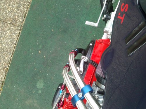

mach mal bitte nen Foto von Oben auf den Hebel am Kupplungsdeckel / Motor...
wenn der nicht so dolle steht kann das schon die Ursache sein....

So habe heute den Hebel ein wenig bearbeitet so das ich nicht gleich am Griff anstehe aber es hat sich nichts geändert .
Ich habe den Bock erst gestern nach zwei Jahren Umbau das erste mal gestartet und wie gesagt es läuft super bis auf den zweiten gang so wie einlegen des Neutral Gang.
Was mir auch aufgefallen ist das die Kupplung verdammt schnell kommt kurz den Hebel leicht auf und schon greift die Kupplung voll ein .
Der erste Gang geht Super Zweiter nur dann wenn ich die Kupplung ziehe und leicht wieder aufmache und zugleich den Hebel hoch drücke um den 2 Gang einzulegen .
ab dem 2 wenn er mal drin ist gehen alle anderen sauber rein .
Ein Bild wie mein Hebel am Kupplungsdeckel steht habe ich jetzt such beigefügt .
Hoffe ihr Könnt mir Tipps geben
