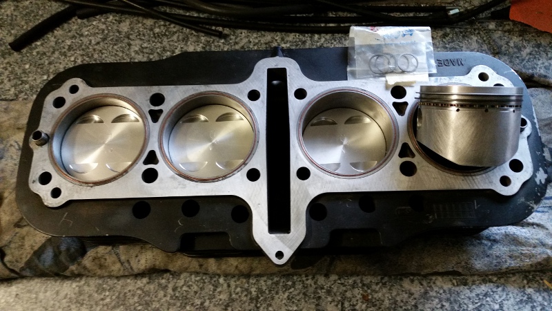

Hallo
Wie weit kann ich einen originalen Gsx 1100 Katana Zylinder augbohren.
Was ist das Maximum.

Re: Gsx 1100 Katana Zylinder aufbohren! !!!!
Hi,
BIG BORE Kit mit Kolben vom Durchmesser 78 mm.
Ich habe erst vor kurzem einen neuen BIG BORE Kit mit 78er Kolben bei ebay versteigert. Ist nach Finnland gegangen!
Mit 78er Kolben hat die Katana 1260 ccm.
Moin... mit den original Laufbuchsen sind aber tatsächlich 75mm Bohrung das Maximum oder?
