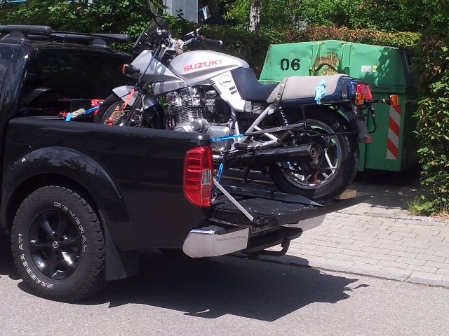

Bin zwar erst ein paar Tage aktiv im Forum unterwegs aber möchte trotzdem meine Restauration ein wenig dokumentieren. Evtl. gibt es ja auch Tipps von den Restaurationsprofis :D
So fing alles nach 600km (Braunschweig-München) und ner langen Nacht hinterm Steuer an....endlich verladen und ab nach Hause...nur nach ner kurzen Kaffeepause
Ab nach hause....
Ab nach hause....

Re: Noch ne Restauration :-)
Dem Bild nach zu urteilen, sieht die Katana ja gar nicht so schlecht aus.
Viel Spass damit ;)

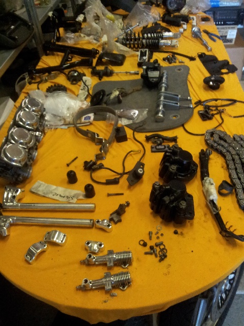

Der Gammel saß versteckt in den ecken. Die Basis ist aber TOP. laufleistung 30tkm/ 2te Hand.
Mein Gabentisch...nur feine saubere Sachen drauf:-)

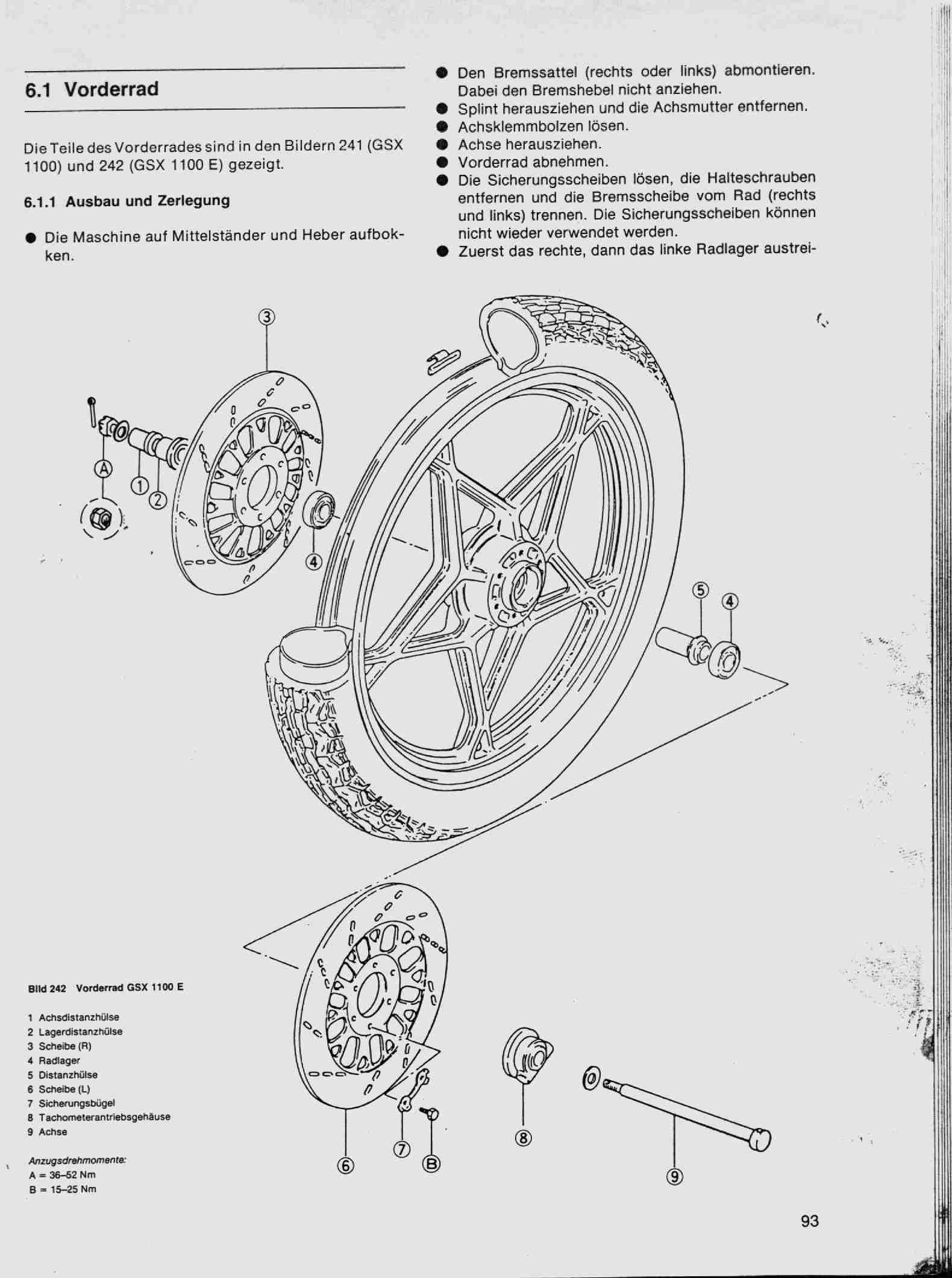

Benötige mal Euren Rat. Entweder war es vom Vorbesitzer falsch zusammen gebaut...oder mir ist ein Teil abhanden gekommen.
Wieviel Distanzbuchsen hat die 1100 Katana Vorderache??
Ich habe nur zwei. Eine mit einem kleinen Kragen (sitz wohl in der linken Achsklemmung) und dann eine die wie ein Pils geformt ist (rechte Seite). Beim Zusammenbau sieht es aber so aus als ob eine Buchse/ein Distanzstück auf der rechten Seite fehlt????
Hallo !
Stimmt ! Links der Tachoantrieb und die Distanzhülse mit dem Kragen. rechts eine Distanzhülse mit und eine ohne Kragen.

Beitrag von speedball911 »
Hmmm. Erstmal Danke Ralla.
Die Buchse Nr. 5 sitzt aber innerhalb der Felge hinter dem Radlager. Da war ich ja nicht dran bzw. das ist alles vorhanden.
Das heisst die beiden aussenliegenden Buchsen 1 und 2 kommen auf die rechte Seite!!!??? Bedeutet in der linke Achsklemmung unten an der Gabel läuft nur die Achse durch. Ohne Buchse...
Dann habe ich es nur falsch zusammengesteckt?
