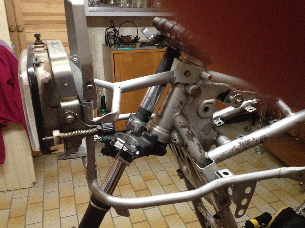

Beitrag von GEBi »
Diese Gabel habe ich verbaut! Passt!
Bild >>>Bild

Gebi bei Deinem Umbau musstest Du an der Verkleidung etwas abnehmen ,
das hab ich soweit verstanden aber den Rahmen hast Du auch noch erwähnt
Was war da noch zu machen?
Sergio
Re: Gabel GSXR 1100 W
der halter muss etwas aufgebogen werden
und an der verkleidung musste ein bisschen an der zur gabel gewandten seite abschleifen
