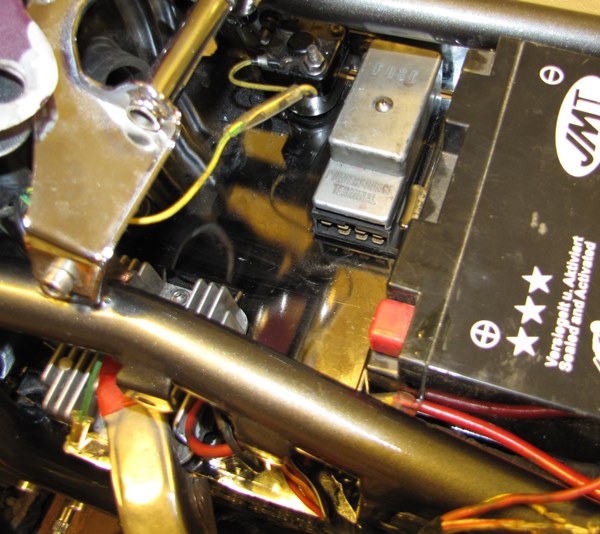

ich hab da 2 Punkte die mich interessieren:
1. Die wurstelige Elektrik nervt mich. Im Zuge des Winterumbau (17'', Gabel etc.) will ich die Elektrik unter die Sitzbank verlegen.Die Stecker sollen gegen vernünftige AMP Stecker ausgetauscht werden und
die Batterie soll flach liegen, damit das Rahmendreieck leer wird (K+N's kommen auch). Ich habe eine Speersitzbank, die auch drauf bleiben soll. Hat jemand vernünftige Detailfotos oder sogar Maße für die
Grundkonstruktion aus Blech die ich bauen muss?
2. Wo gibt es die Verstärkungs oder Knotenbleche für den Rahmen?
Für die passenden Infos wäre ich dankbar.

ich kann Dir heute Abend mal ein paar Bilder und Details schicken!

So, da doch einige Interessierte da sind,
hier mal ein paar Bilder vom Aufbau!
Das Ergebnis:
Die Zusatzhalter und Knotenbleche am Rahmen:
Elektrik:
Es sind einzelne Alubleche (Verchromt), der Kabelstrang wurde Angepasst und entsprecht verlegt.
