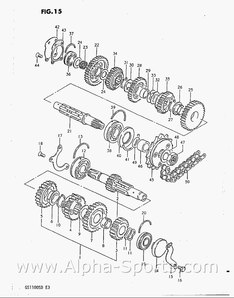

Wie montiere ich das Kettenritzel? Ist ein 10mm Versatz von K&J, hab ich mal bei Ebay gekauft. Muß ich mir da einfach einen Ring vorlegen und dann die Mutter drauf oder wie?

Zum Ritzel:
Hast Du die Originale Distanzbuchse zwischen Getriebeausgangslager und Ritzel verbaut? Scheint mir hier zu fehlen. (Nr 46)

beim Ritzel war die original Distanzhülse verbaut. Hab nun vorne noch eine Distansbuchse drauf gesetzt und konnte so die Mutter mit Sicherungsscheibe verbauen. Bei den Reifen hab ich mich für Conti Road Attack entschieden. Luftfilter von RAMAIR. Kettenschleifer hab ich aus hart PVC falls das nicht hält werde ich auf PTFE wechseln.
