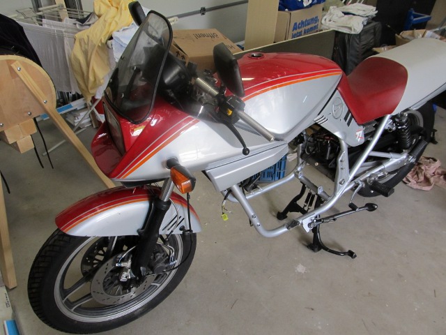

dann will ich mich bzw. mein Mopädd mal an dieser Stelle vorstellen:
Bild 1 - (fast) Originale Katana (im Aufbau)
Modell GSX 1100 SD - Ausführung rot/silber (gibt's wie die meisten ja wissen auch in blau/silber)
Die Streifen sind lackiert und nicht wie im Original als Aufkleber. Ich habe zusätzlich hier das vordere Schutzblech sowie das Heck identisch lackiert.
Einen schönen Bug-Spoiler von Pferrer gibt es auch noch (auch lackiert).
Die Katana besteht an vielen Stellen aus Neu-Teilen:
- alle Dichtungen, alle Gummis
- (fast) alle Schrauben aus Edelstahl - auch am und im Motor
- Fußrasten, Scheibe, Flossen
- nagelneue Verkleidung (aus Plastik nicht aus GFK)
Das Bild ist schon etwas älter, der Motor (in schwarz) ist auch fast fertig:
- Komplett überholt mit neuen Kolben (1. Übermaß), neu abgedichtet, teilweise neu lackiert (schwarz), Ventile neu, Vergaser komplett überholt usw. usw.
