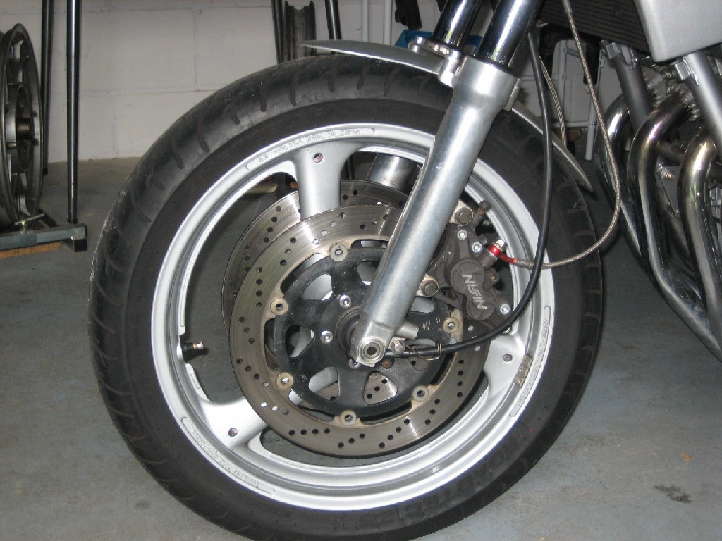

Erst durch Deine Umbaudokumentation bin ich auf die Verwendung der Bremszange der GSX 750 F gekommen. Hatte vorher lange nach etwas Geeignetem gesucht. Dafür schon mal herzlichen Dank. Ich verwende eine Bremsabstützungsstange von B&B (Braun und Bögel), die ursprünglich für die Umrüstung auf PVM-Räder gedacht war.
Allerdings sehen meine Felgen anders aus und stammen von einem späteren GSX-R Modell (siehe Bilder). Ich wäre zufrieden, wenn die Bremsleistung und Dosierung der Ursprungskatana gleichkäme. Insofern habe ich sowieso noch Potential,da ich noch alte Bremsbelege eingebaut habe, die sich auch noch auf die auch nicht mehr neue Bremsscheibe einschleifen müsse. Ich hab auch schon neue Brembosinterbeläge hier liegen. Mal sehen wie sich das noch entwickelt. Schlechter als vorher kanns nicht werden.
