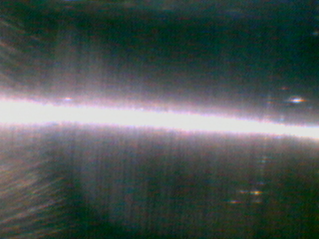

Die Zylinder wurden vom Fachbetrieb auf das "richtige" Maß geborht, Motor von mir zusammengebaut, eingefahren, nach ca.1200km ein Endoskop in die Kerzenbohrung gehalten... ....und nach dem ersten Schock ne Flasche Schnaps vernichtet...
Alle Zylinder hatten vorne und hinten Auswaschungen, Das Honbild war verschwunden und nur noch Längsriefen zu erkennen.
Danach Motor wieder zerlegt, Die Auswaschungen reichten bis ganz unten, also unterhalb des Kolbenringbereiches -> Die Spuren wurden also vom Kolbenhemd verursacht, welches vom Tragbild her allerdings tadellos aussahen. Echte Fressspuren waren keine zu erkennen.
Der ansässige Motorenbauer bestätigte meine Vermutung, dass zu eng gebohrt wurde. Ein Nachmessen ergab ein Laufspiel von 0,07mm.
Es wurde nachträglich auf 0,09mm gehont. Motor zusammengebaut, Das Endoskop wird erstmal nicht wieder ausgepackt ;)
