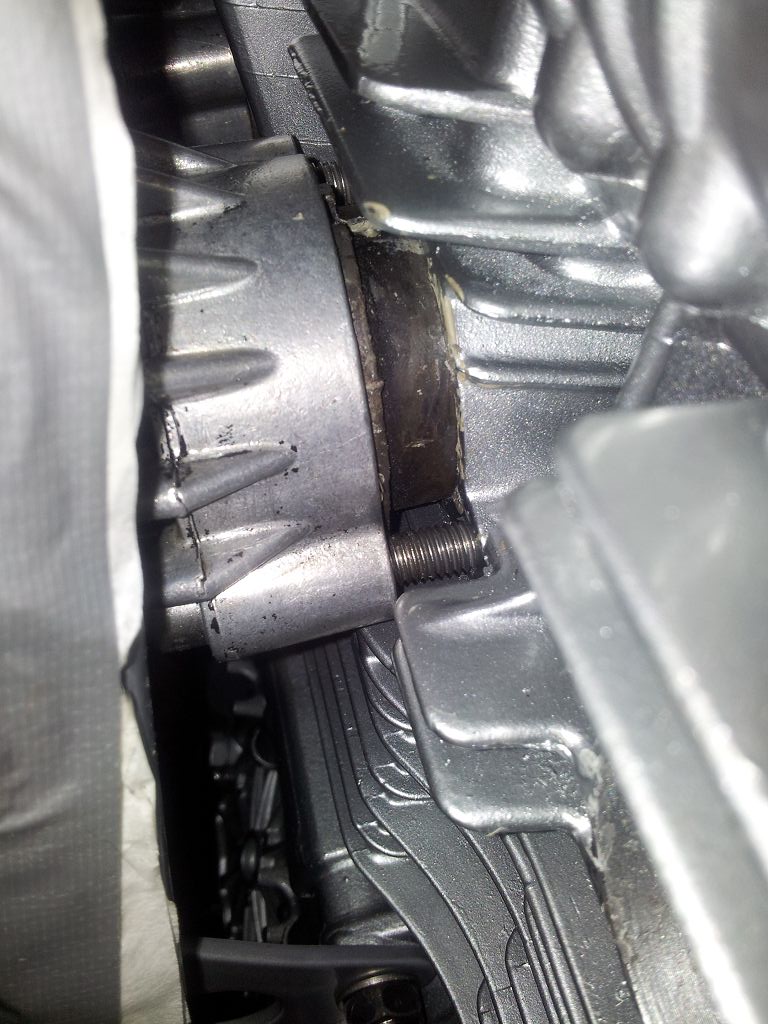

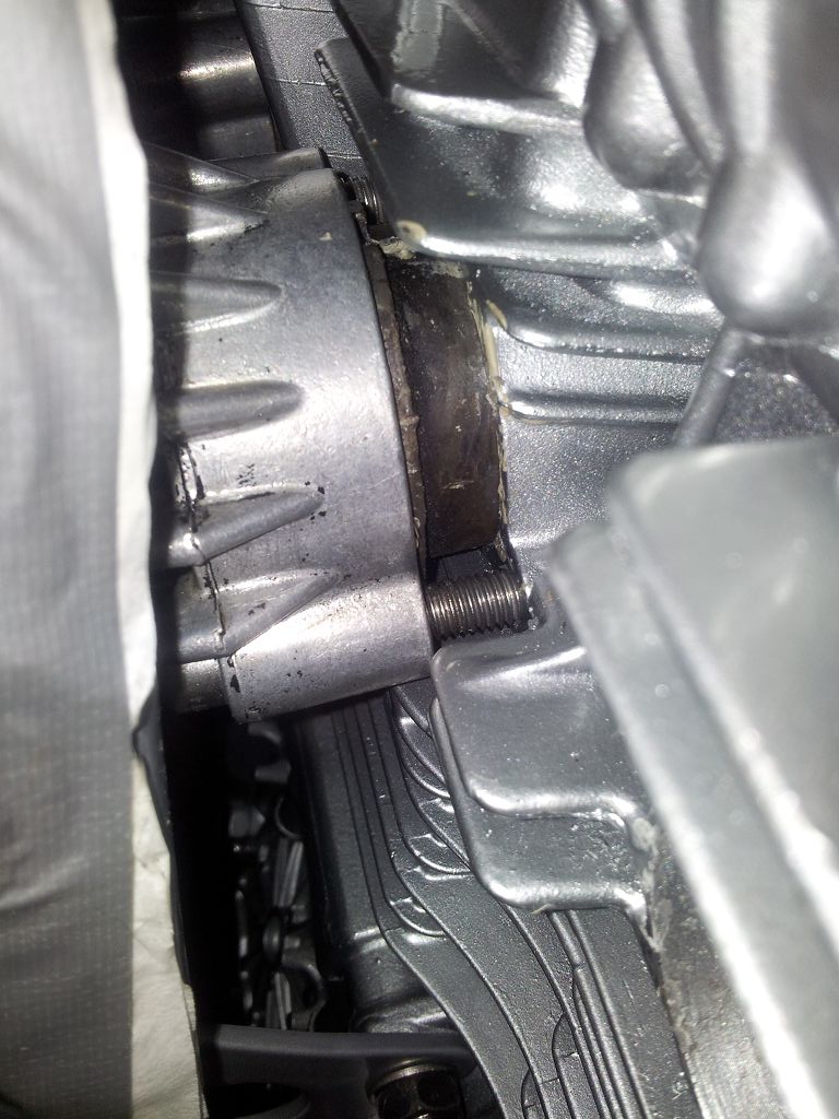

Habe ein Montageproblem bei der Krümmeranlage....habe mir den Ausbau nicht gemerkt...
Die 4 Klemmschalen kommen auf die inneren 2 Krümmer, richtig?
Aber ich weiss nicht mehr wie....
Werden sie oben auf den Krümmer gesteckt...Der Rand/Bördelung wie rum?...Zeigt diese zum Auslass oder nach aussen?
Oder werden die Klemmschalen in die Befestigungsschellen gelegt/gesteckt?
So wie ich es jetzt verschraubt habe liegen die Befestigungsschellen nicht am Auslass an und ich kann auf die Gewinde der Schrauben gucken. Allerdings auch bei den beiden äusseren Befestigungsschellen der beiden äusseren Krümmer. Und hier kann man doch nix falsch machen. Da passt doch was nicht...
Ich habe noch was vergessen. Die Dichtungen zwischen Krümmer und Auslass sind neu aus dem Zubehör. Sind die originalen wirklich auch ca 5-6mm dick? Kommt daher evtl. der grosse Abstand der Befestigungsschelle zum Kopf?
Habe jetzt ein paar Fotos gemacht. Deutlich zu sehen der Abstand Befestigungsschelle zum Auslass/Zylinderkopf.

Wäre nett wenn mal jemand nachschaut..wie es bei Euch aussieht...
Re: Noch ne Restauration :-)
Der Abstand dazwischen ist normal ... das ist schon richtig so.
Die Schellen müssen nicht am Zylinderkopf anliegen.
Alles klar. danke Dir
