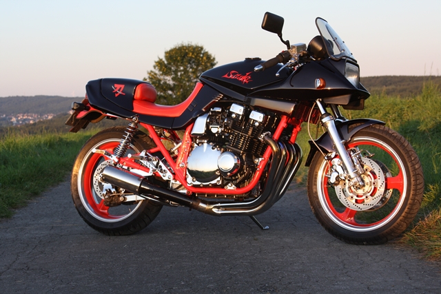

und das soll es werden :shock:
Ich möchte eine Replik der legendären HB-Speer-Katana aufbauen!

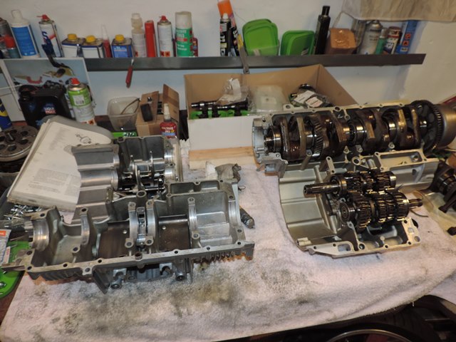

Den Motor habe ich gestern zerlegt:
und wohl mal richtig Glück gehabt :evil:
eine Senkkopfschraube der Haltebleche ist abgerissen und ist zwischen die Ölpumpenzahnräder gefallen, und hat ein Zahn ausgebrochen!
Jetzt erst einmal alles reinigen, dann den Block strahlen und lackieren.

... so, Motor ist gewaschen,
den abgerissenen Schraubenrest konnte ist glücklicherweise einfach herausdrehen :D
jetzt geht der Klotz zum `Strahlemann` und dann geht's weiter ...
