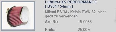

Re: Kati Neuling braucht Hilfe
wären diese Luftfilter besser gewesen ?
lg. Roman
lg. Roman
