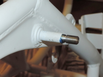

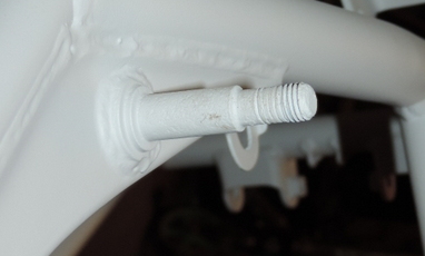

wer kennt es nicht, vergnaddelte, beschädigte Gewindebolzen an den Stoßdämpferaufnahmen!! :?
Was tun?

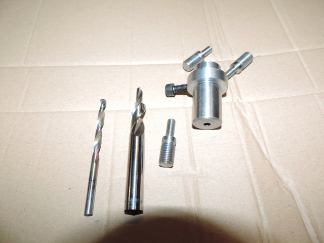

Ich habe mit meinem Werkzeugmacher mal eine Reparaturhilfe mit Chrom-Vanadium-Ersatzbolzen gebaut!
Und damit ist nachher alles wieder wie es sein soll! :D
Was meint Ihr?

Gefällt mir sehr gut.
Hast Du einfach das alte abgesägt und dann gebohrt und verklebt?

Re: Defekte Gewinde an der Stoßdämpferaufnahme!
Hallo Sergio, hallo Gemeinde,
nein,
abgeflext, mit der Bohrhilfe mittig und parallel Führungloch gebohrt, dann mit dem Senkbohrer den passenden Konus der Ersatzbolzen reingefräst. Anschließend das Innengewinde geschnitten, und dann den Ersatzbolzen mit Loctite eingeklebt!
Ist eine perfekte Lösung, und in ca. Einer halben Stunde erledigt!
