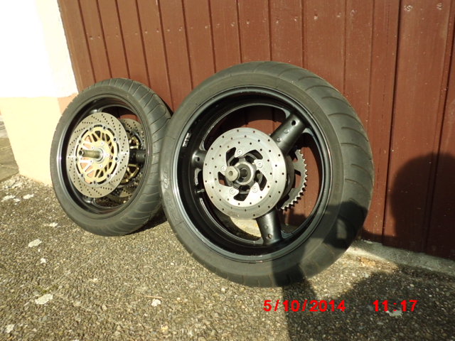

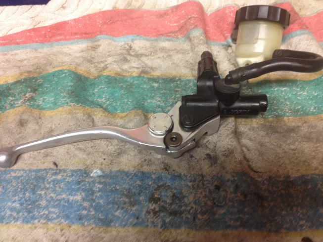

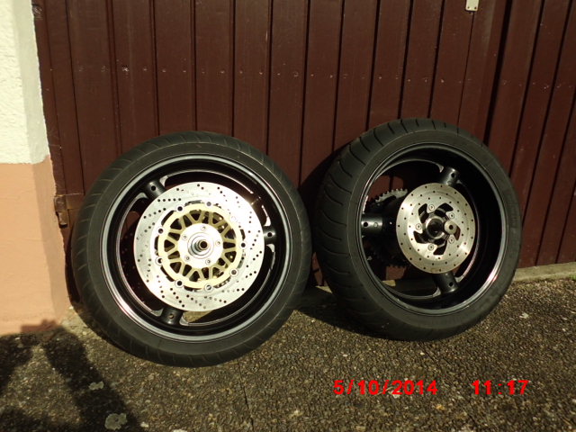

Felgen gründlich reinigen, Bremsscheiben sind auch noch genügend stark. Evtl. noch Bremsbeläge und künftig Stahlflexleitungen.
Re: ich trau mich dann auch mal ran

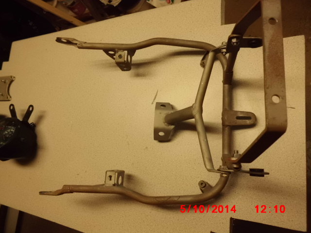

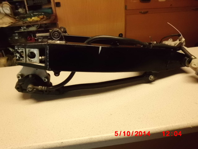

Jetzt noch die Banditschwinge wenigestens ordentlich reinigen.
Diese wird aber wohl die noch mit der Farbe des künftigen Rahmen versehen. Natürlich muss auch der Tacho wieder ran.
Der passende Verkleidungshalter - Danke HaBe

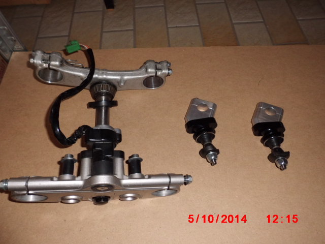

Gabelbrücke und meine neuen Lenkerklemmböcke liegen auch schon starbereit.

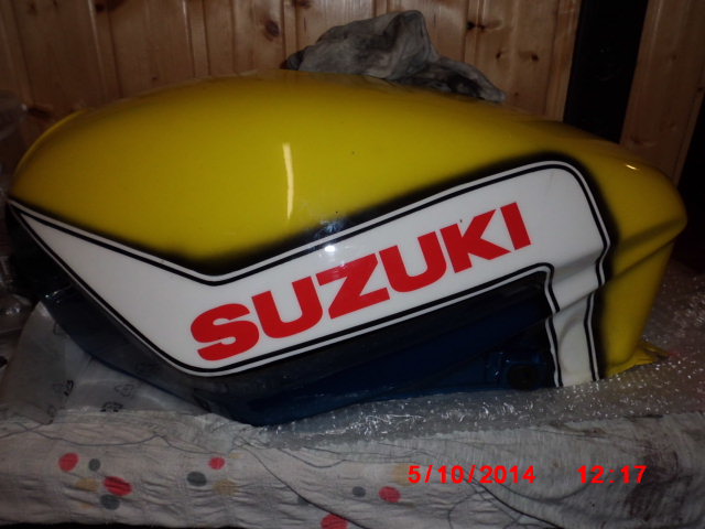

Und last but not least der Tank den ich für diesen Umbau verwende.
Innen hat H1 schon Hand angelegt und neu beschichtet - Danke hier für

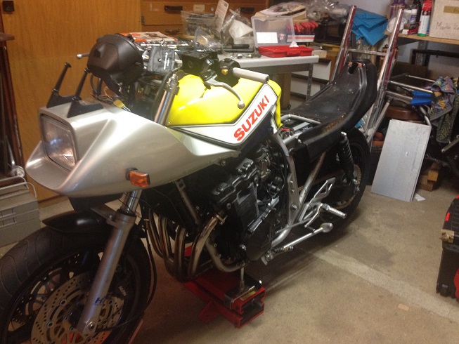

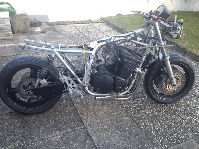

So nach langer Zeit ist es auch bei mir in der Zwischenzeit etwas weiter gegangen.
Fahrwerk und Motor sind drinn.
Verkleidungshalter für Speer is montiert.
Kabelbaum muss noch angepasst werden.

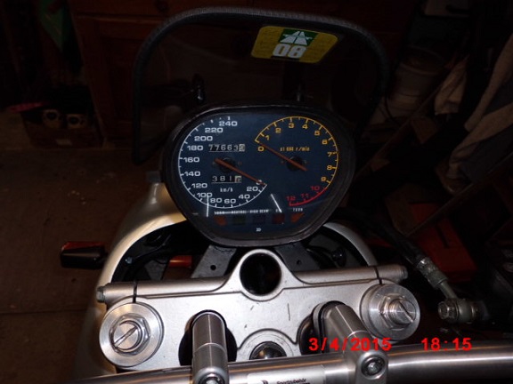

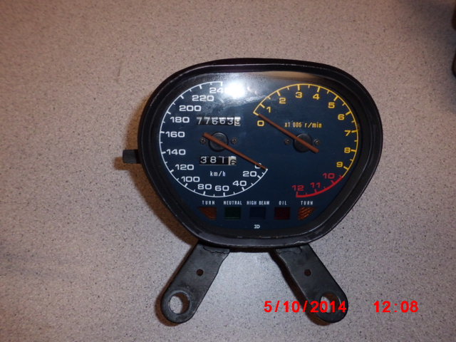

Den Katanatacho möchte ich unbedingt weiter benutzen. Da ich mit dem Kabelbaum auch das dazugehörende Zündschloss ergattern konnte wollte ich das Teil kurz und bündig
, neudeutsch "Plug an Play" einbauen - ist ja alles( aus einem Modell.
Weit gefehlt - das Teil baut länger und stärker als das originale Katana oder GSXR-Schloß.
Um einen Platz am vorderen Ende zu finden ist mir allerlei dummes Zeug durch Kopf gegangen. Allerdings immer wieder am selben Problem gescheitert.
Hier muss dass doch hin - ich will jetzt aber: oder hier, hier, hier, hier........

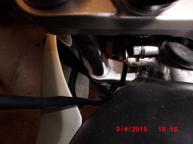

Und immer den Wald vor lauter Bäumen nicht gesehen. Das Teil muss da V O R N E hin.
Ich glaube das nennt man "Schachblindheit" oder auch anders..........

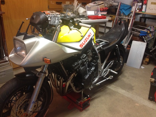

Fahrwerk zusammen stecken, Motor reinhängen und der Laie denkt man könnt schon losfahren! Aber das stimmt nicht...
Dafür ists umso schöner, wenn man für alles eine saubere Lösung gefunden hat. Super Projekt, bleib am Ball!

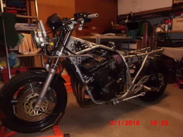

Wie recht Du hast - immer mal wieder zwei Schritte vor - einer zurück, aber immer das Ziel vor Augen.
...... wird zwar nicht ganz Original so, aber schau mer mal

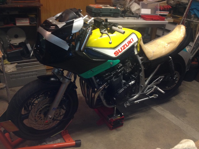

In der Zwischenzeit hat mir „Martin von der Alb“ den Katanatacho und den Banditkabelbaum provisorisch zusammengelötet - schön, nach langer Zeit wurde es mal wieder hell.
Um den Blick auf das wesentliche nicht zu verlieren, bzw. die Motiviation azukurbeln habe ich einmal die vorhandenen Plastikteile soweit als möglich montiert.
….einmal Speer
und einmal mit Originalverkleidung.
….einmal Speer
Es nützt alles nichts die berühmten „Kleinigkeiten“ sindn noch abzuarbeiten.
Alles wieder weg und los geht´s.

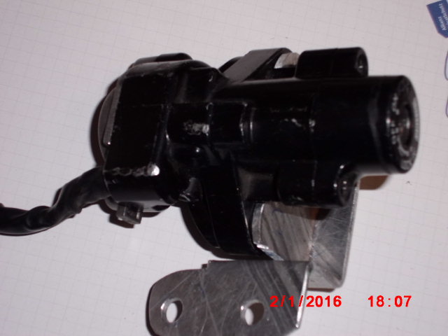

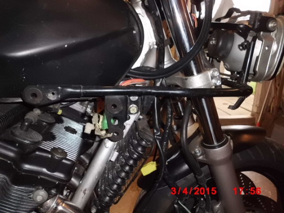

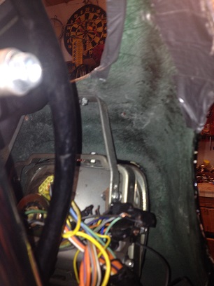

- Zündschloß montieren……..

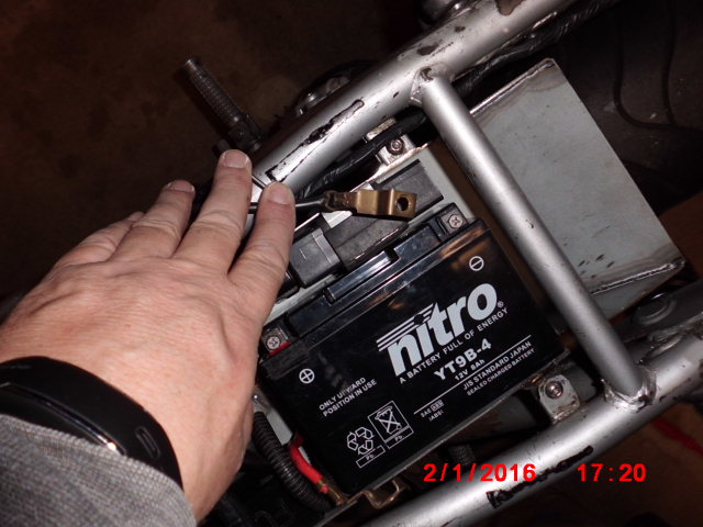

und zwar hier rein/ran. Einmal verwende ich die Bohrung vom Batteriehalter und eine weitere wird weiter vorne eingesetzt um den Halter für das Zünschsloss ordentlich zu befestigen.

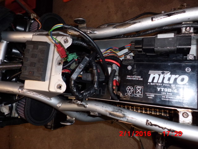

Hat genügend Platz zum Motor und Lufi.
So ähnlich habe ich mir den Halter vorgestellt. Halt „nur“ etwas schöner.
Ich komme noch gut ans Zündschloss auch wenn die Seitendeckel montiert sind. Platz zum Motor ist auch ausreichend vorhanden.
Vielleicht noch mit dem TÜV zur Vorsicht reden.
Andere Ideen / Verbesserungsvorschläge werden gerne noch angenommen.

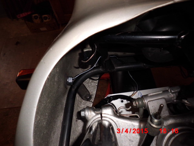

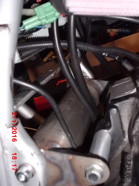

Kabel verlängern
………… hier mehr Ordnung schaffen
