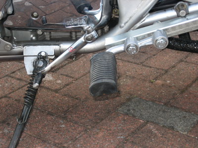

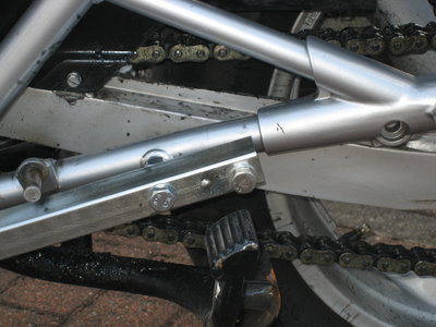

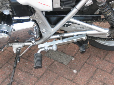

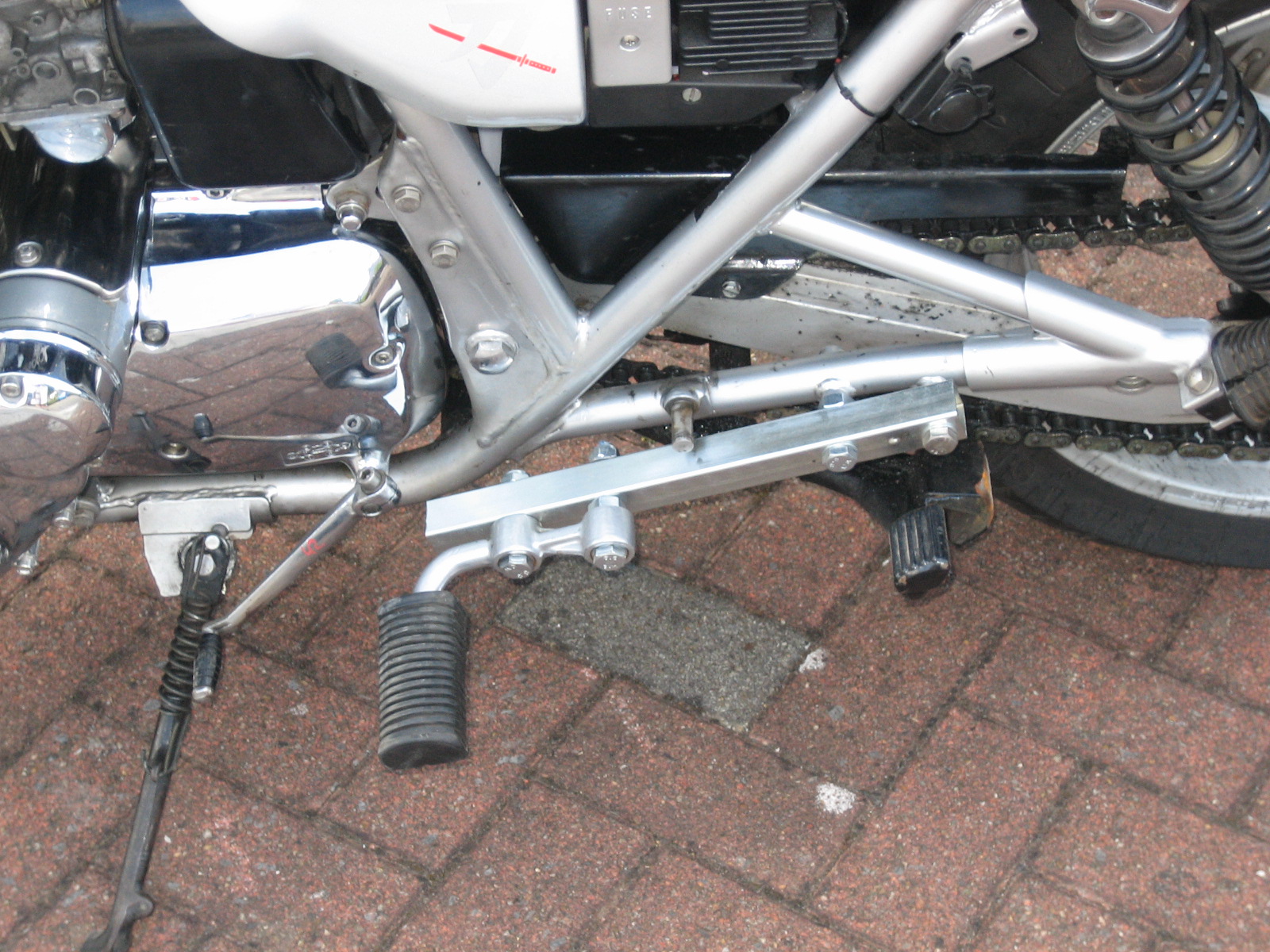

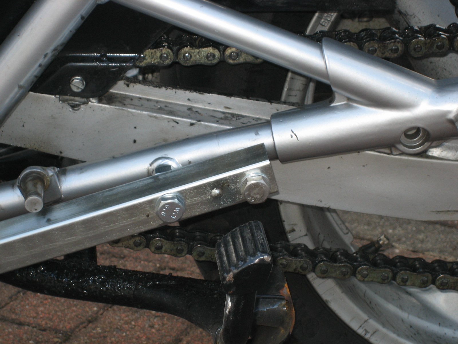

Da ich zunehmend Probleme mit dem linken Knie bekam und nach Umbau von Stummellenker auf hohem Lenker die zurückverlegten Fußrasten der Katana nicht erforderlich sind, habe ich die linke Fußraste vorverlegt.
Zutaten:
Schalthebel GSX 750 E Bj. 80
Vierkantrohr Edelstahl 25 x 25
ein paar längere M 10er Schrauben
zwei M 12 Schrauben als Distanzstücke

Hi Dieter,
da bin ja mal auf den nächsten TÜV :shock: :shock: gespannt .

Ich auch und was ist mit rechts?

Nicht Dein Ernst, oder ? ! ? :o :lol:

da brauchst wohl nur bis zur nächsten Kontrolle durch die Rennleitung warten. Bei uns hier oben, würden die dich mit so einer Konstruktion fragen, ob du noch klare Bilder siehst. Alternativ kannste ja gleich ein paar gedrechselte Eichenholzstäbe nehmen. Nicht böse gemeint, aber das sollte zur eigenen Sicherheit anders gelöst werden.

man möge mir verzeihen, aber das sieht ja mal richtig beschissen aus. :roll: :roll:
manche kommen auf ideen :shock:

So, genug gelästert ... Wie hättet ihr es gelöst ? ? ?

bandit kaufen...

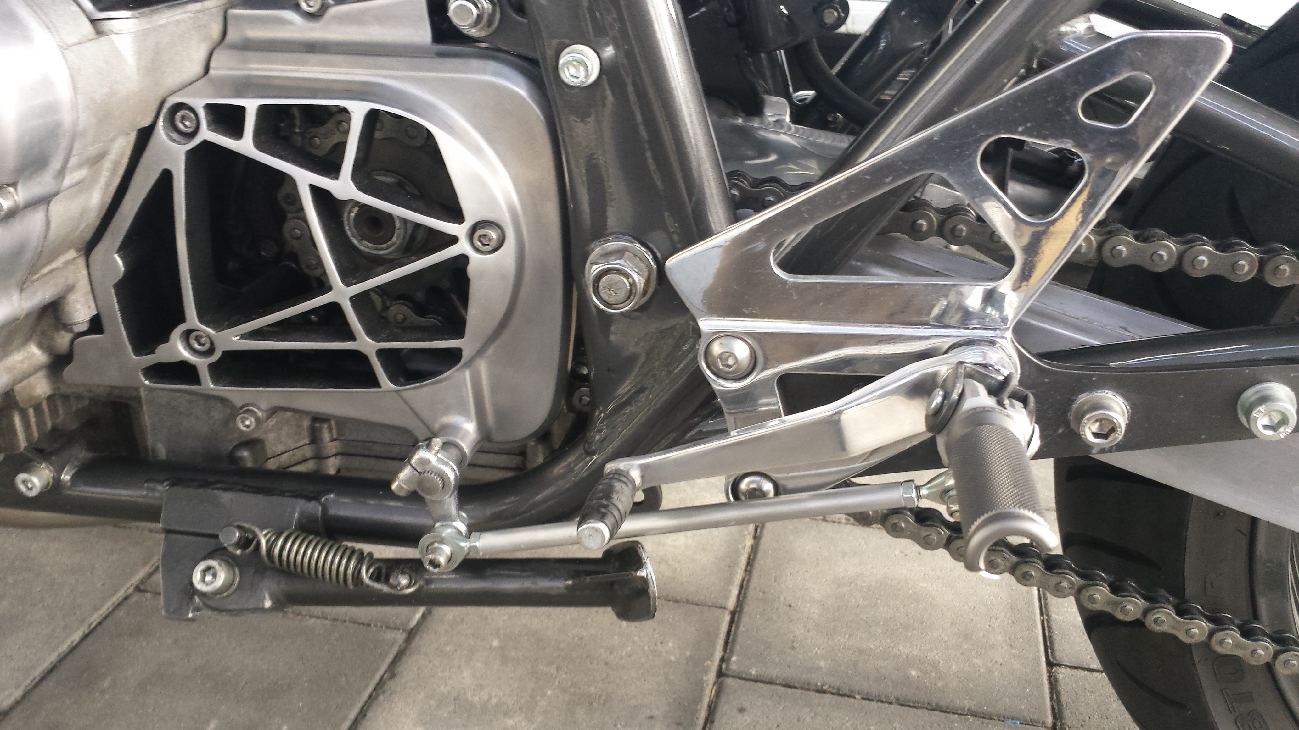

Ich würde es mit einer dicken alu Platte versuchen. Habe mir aber noch nie Gedanken darüber gemacht.
Oder ein Rohr wo Hülsen eingeschweißt sind und die Enden Verschlossen wie bei den Auslegern für die Beifahrerfußrasten.

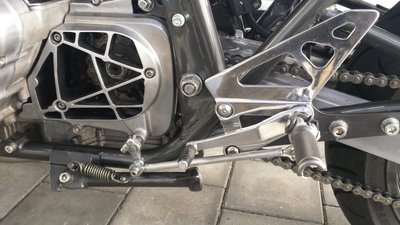

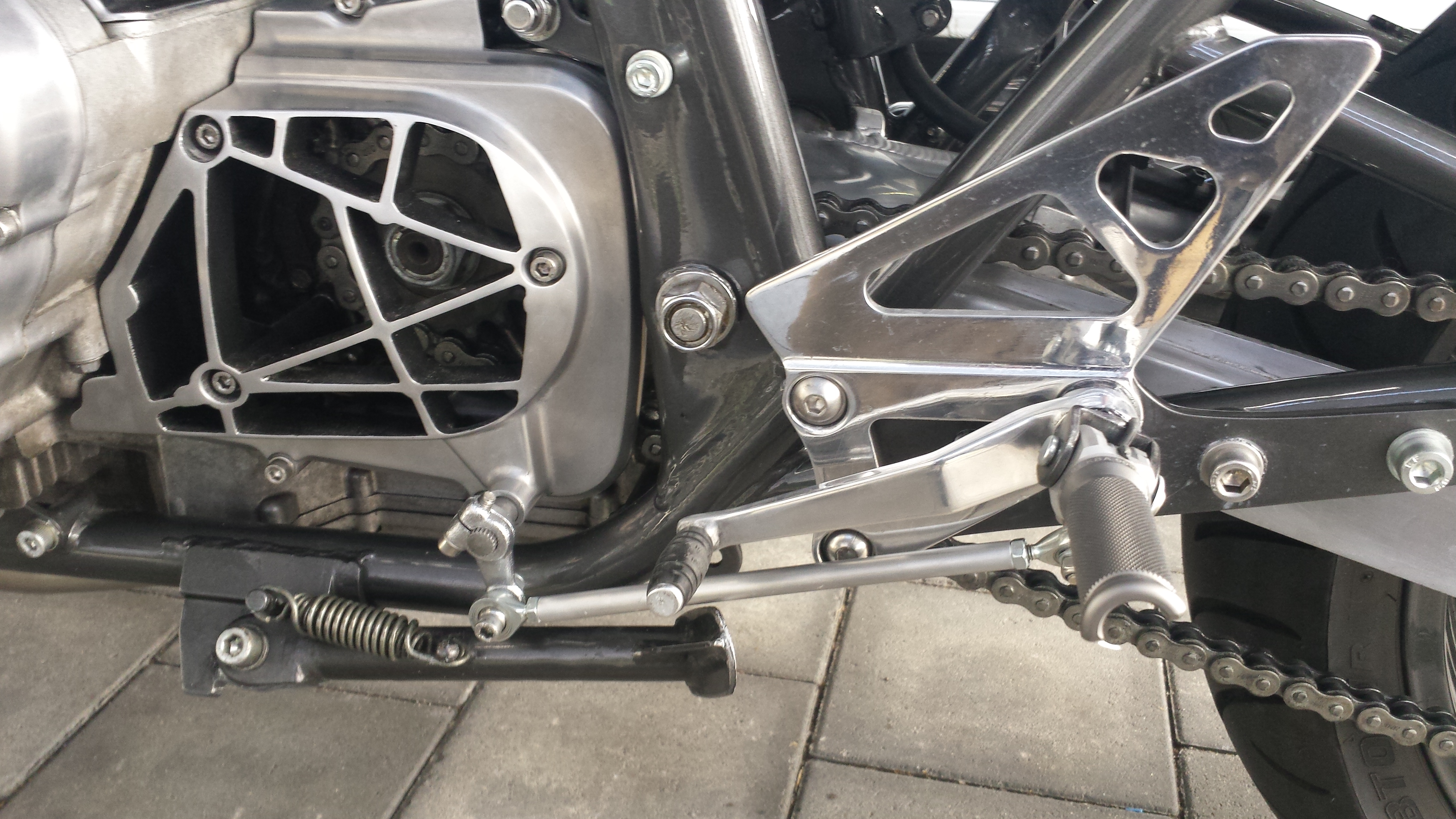

ich habe die Rastenanlage von GR 77 als basis genommen. Sicher ist die Position nicht so weit vorne, aber man könnten die Stahlplatte, die die Rasten aufnimmt verlängern. Die sollte dann aber an der Schwingenachse oder so ähnlich mit befestigt werden, weil das sonst zu instabil wird.
