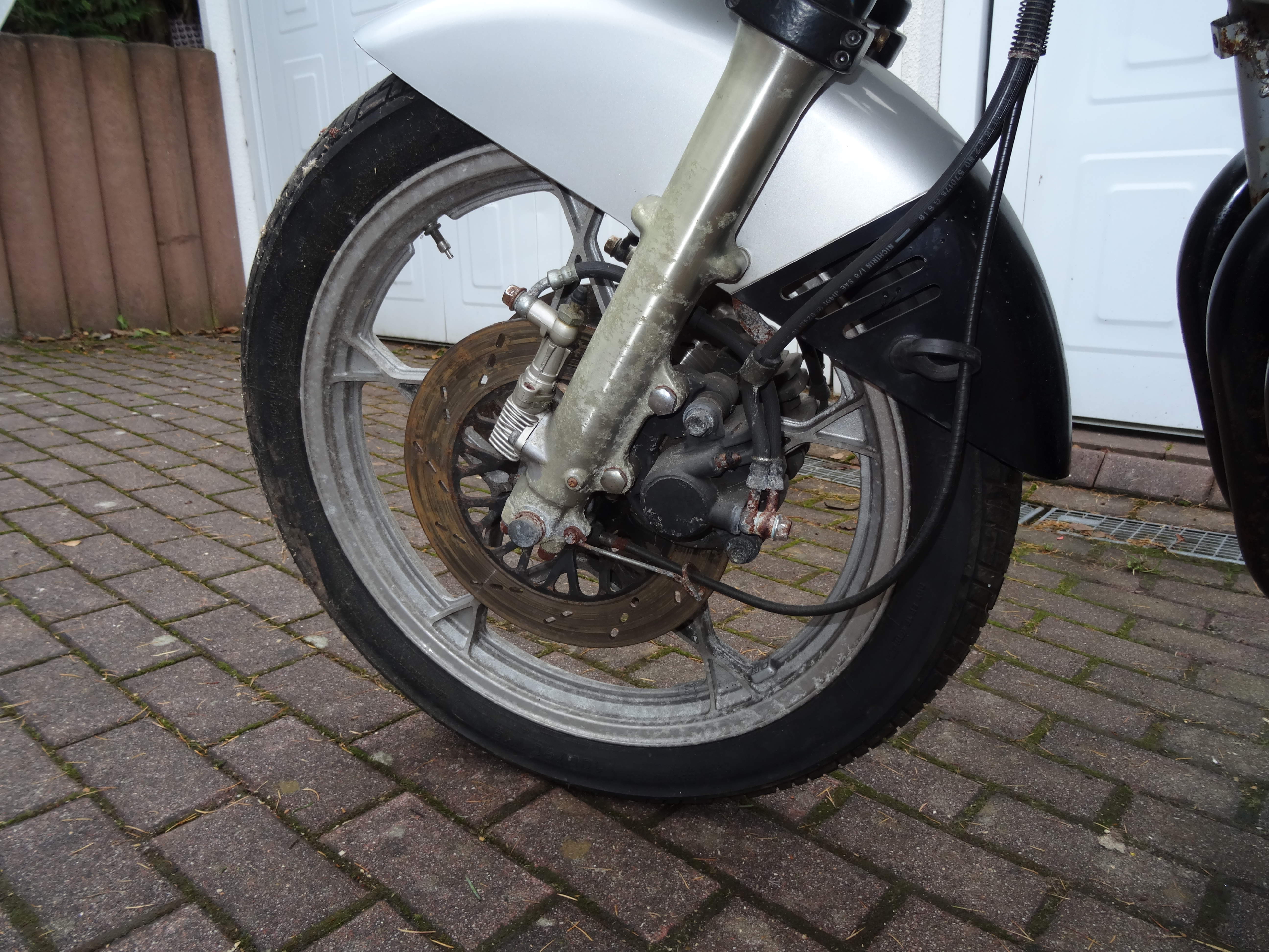

Also nun mal den Rahmen hübsch pulverbeschichten lassen. Das passende Katanasilber gab´s leider nicht, dafür ein etwas stärker reflektierendes. Glänzt wunderschön bei Sonnenschein. Den schönen Rahmen neben die Räder gestellt ergab zweifelsfrei: Auch die müssen lackiert werden. Unter dem Klarlack der Räder hatte sich Korrosion gebildet. Sah schlimm hässlich aus. Also erstmal ins Internet, schaun, wie man die Radlager rausbekommt. Werkzeug bestellt und rausklopfen. Auch die Räder erstmal pulverbeschichten. Spätestens jetzt hatte mich der Originalvirus befallen. Geld und Zeit spielen keine Rolle. Ob das Ding fährt, ist auch egal, Hauptsache original. Die Räder waren im Original lackiert, die Flanken aber geschliffen. Also hab ich die Flanken polieren lassen, um möglichst nahe an das Original zu kommen. Hab mich ein wenig geärgert, dass der Farbton nicht ganz dem Originalfarbton entspricht.
Die Federgabel war für den Ahnungslosen, also mich, ein schlimmes Problem. Dämpferstange ließ sich nicht ausbauen, hat sich immer mitgedreht. Hab viel Zeit vorm Rechner verbracht und nichts Brauchbares gefunden. Außer die Nummer für ein Spezialwerkzeug zum Gegenhalten. Besenstiel zum Gegenhalten gehört ins Reich der Mythen und Märchen. Die Lösung ist ganz einfach: Gewindestange mit gekonterter Mutter ersetzt das Spezialwerkzeug.
Nun konnte ich die Seegerringe ersetzen, die Gabelfederlänge kontrollieren, den Modulartortauchersatz auseinandergeschraubt, geprüft und persönlich begrüßt. Damit dann alles hübsch aussieht, hab ich anschließend die Gabel auch poliert.

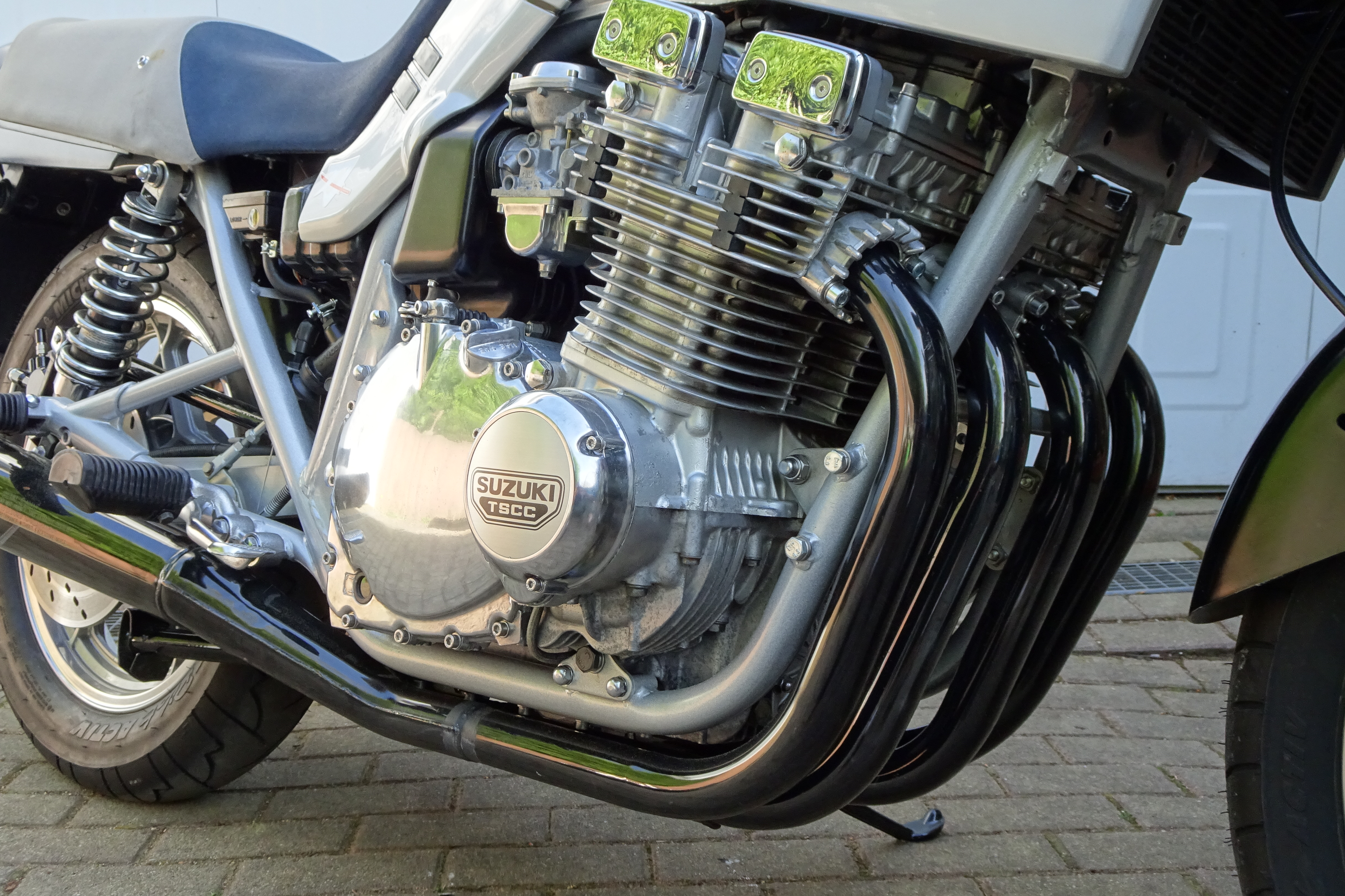

Irgendwann mal bin ich während des Zusammenbaus wegen der schönen neu lackierten Teile vom Katanafahrer zum Katanagucker geworden. Und hab diese blöde Bierreklame begriffen: Heute ein König!
Tatsächlich ist das Teil dann doch fertig geworden. Man kann sogar damit fahren. Obwohl so viele Jahre vergangen sind, passt die Maschine wie ein alter Hausschuh. Hab eine Zulassung als Oldtimer. Weiß nicht genau, ob die für mich oder das Motorrad ist.
So nun sind die Bilder wieder verbraucht. Schönen 2. Advent :) :)

Hallo Silverlinekatana,
Riemen für die Sitzbank gibt´s noch. Wird irgendwann mal durch neuen ersetzt. Dann hätt ich die Farbe, wie die Sitzbank eigentlich sein müsste. Oben auf dem Foto, wenn man vergrößert, sieht man bei der Niete auf der Sitzbank einen Rostfleck. Daher kann ich den Riemen eigentlich nicht leiden. Überhaupt sollte sich ja der Beifahrer am Riemen festhalten. So der TÜV damals. Hab noch nie einen Beifahrer gesehen, der so was schafft. Zurück zur Sitzbank. Die müsste irgendwann mal neu bezogen werden. Nur welches Material ist denn dieses Wildlederimitat? Und wer kann denn so etwas? Das es wirklich aussieht wie original. ???
