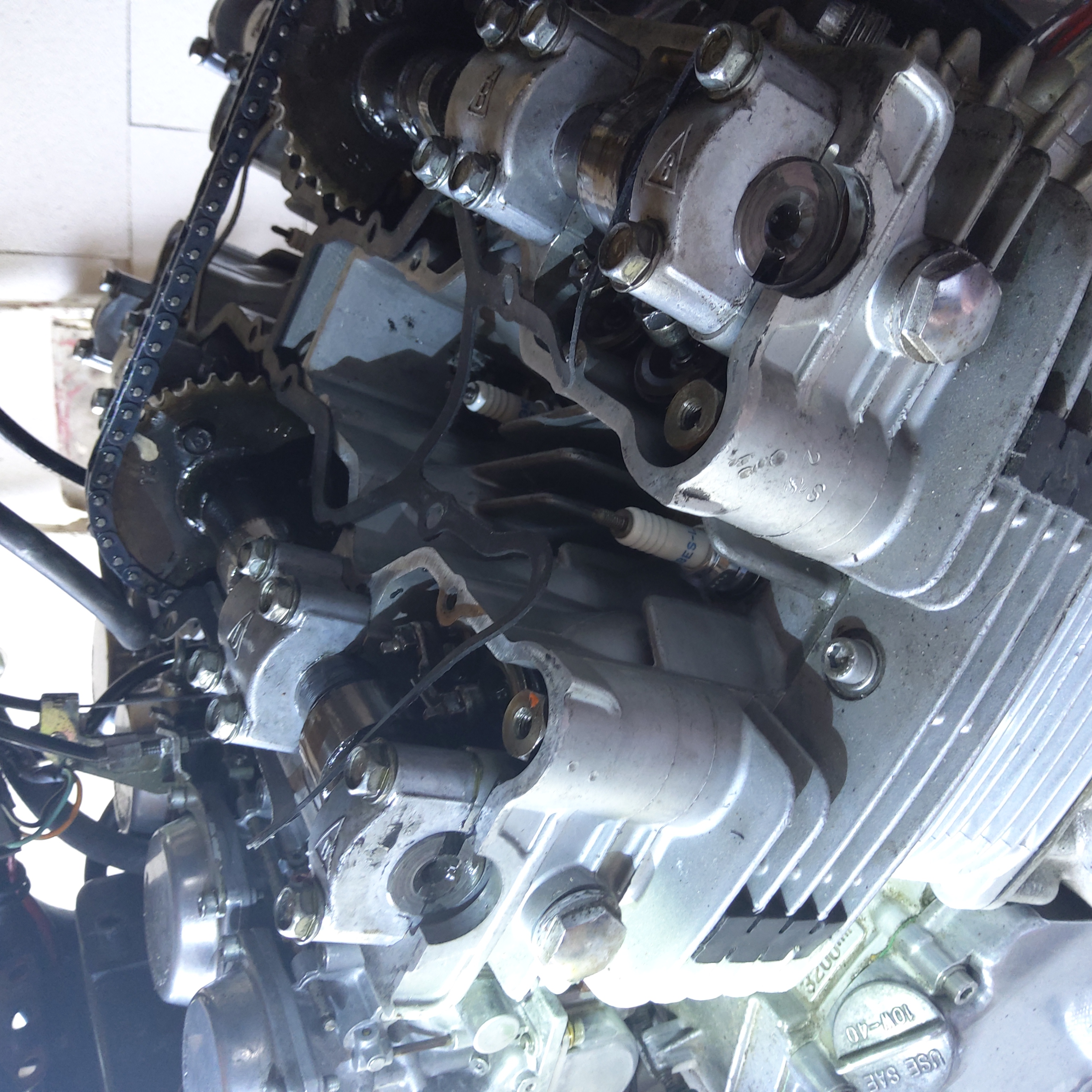

moin, ist das normal, das der Kontakt auf der Welle bei OT Markierung schon so weit am Geber vorbei ist?

ich denke so passt es, ob das mit den Markierungen an den Enden stimt weiß ich nicht, dachte die müssten nach aussen stehen oder habe ich die Zahnräder verkehrt rum montiert, geht doch eigentlich nicht, die sind aja nur auf der rechten Seite gekennzeichnet?
