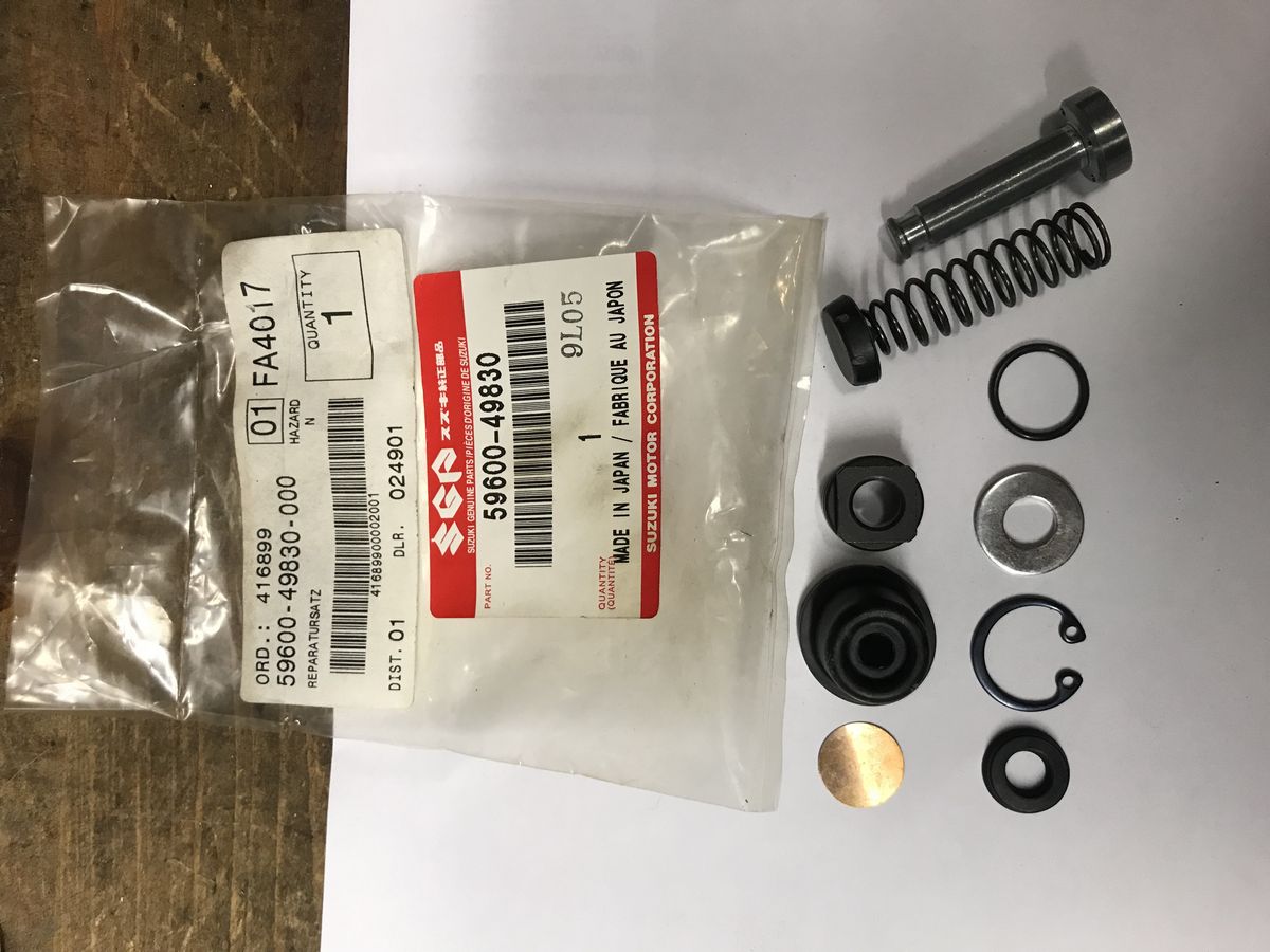

Mein Handbremszylinder an der Katana 1100 vorne ist undicht. Kennt jemand eine Bezugsquelle für solch einen Repsatz aus dem Zubehör? Also alle Dichtungen...Kolben etc.

Ich habe vor einigen Jahren mal so einen kompletten Dichtsatz bei Suzuki gekauft, aber dann nie verbaut.
Mittlerweile bräuchte ich den sowieso nicht mehr, da ich auf eine andere Gabel mit Superbikelenker umgebaut habe.
Wenn ich nur wüßte in welcher Kiste der Rep.-Satz liegt???
Ich schaue nachher mal nach.

Ich habe den Rep.-Satz gefunden ... war gut versteckt ;)
Kannst Dich ja mal per PM melden, wenn Interesse besteht ..

Weiß jemand wo der dünne O-Ring montiert wird? Wenn man den in die Nut vom bewegliche Teil des Druckkolben schiebt hat der Ring massig Luft zur Kolbennut. Habe mir leider nicht gemerkt wo der bei mir montiert war...

Kann es sein, dass Du den O-Ring in die falsche Nut schiebst, dass heißt, in die untere (über dem Viereck) statt in die obere runde? In der oberen hat der O-Ring kein Spiel.

Bei mir war der Gummiring total ausgeleiert...warum auch immer. Auch wenn er in der richtigen Nut sitzt.
Mit dem neu montierten Dichtsatz ist jetzt alles wieder supi :lol:
