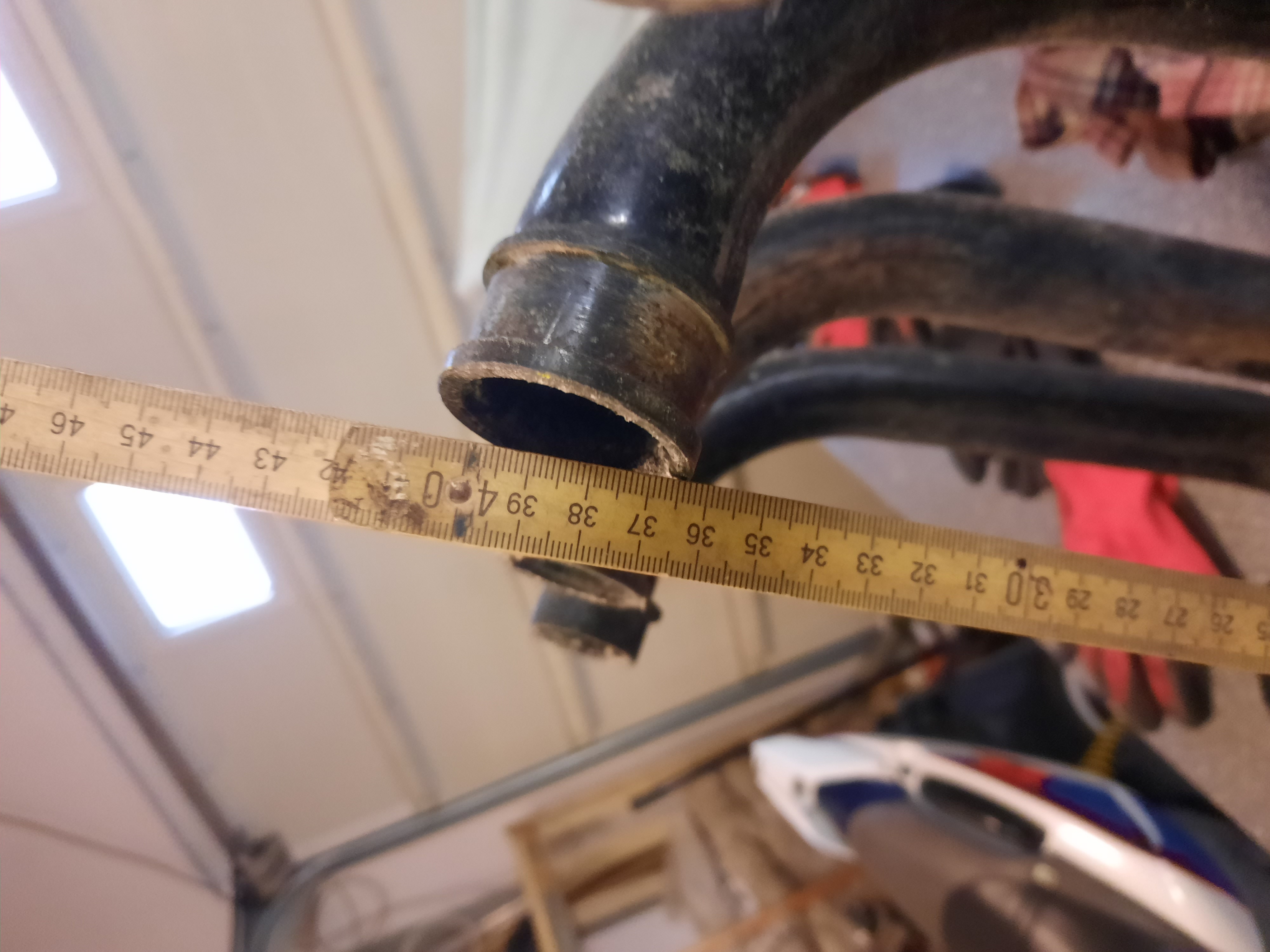

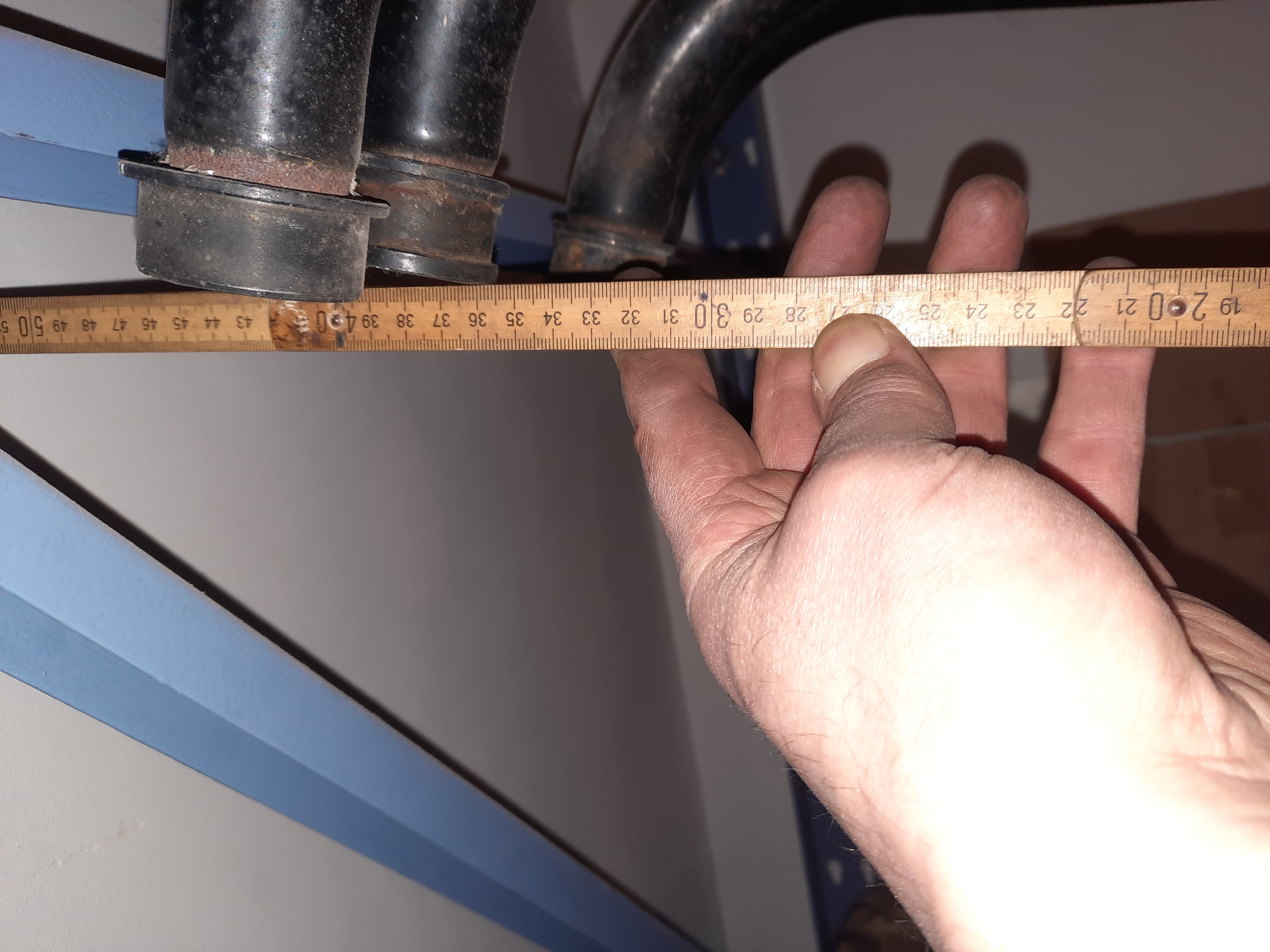

Re: 750er Auspuff kompatibel mit 1100er??
Hi, sorry, hat etwas gedauert...
Also, die Krümmer der 75er (35,5 cm) sind ca. Einen cm kürzer, als die der 11er (36,5 cm) 75er 11er
Grüße und schöne Ostertage
