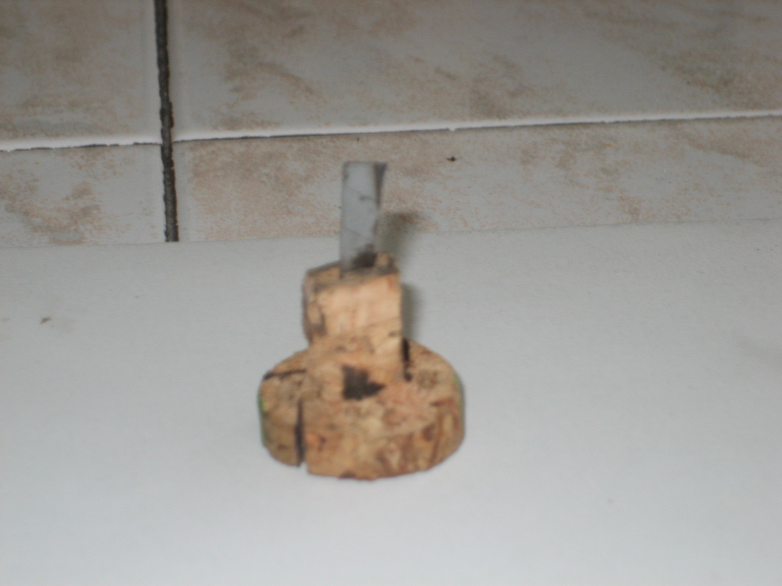

Die Gemischeinstellschraube am BS-Vergaser ist ohne Tankabbau sehr schwierig. Zum einen ist der Schlitz für den Schraubendreher so schmal, dass eine normale Schraubendreherklinge kaum hineineinpasst. Zum anderen kommt man insbesondere an den zweiten Vergaser kaum heran, weil Unterdruckbenzinschlauch und Chokebetätigung stören. Ich habe mir nur ein kleines Werkzeug aus einer Klinge eines Cuttermessers und einem Sektkorken gefertigt (beigefügtes Bild), mit dem dies geht. Den Unterdruckschlauch muss man allerdings vom Vergaser abziehen.

Ergebnis: Alle Gemischeinstellschrauben um 1 3/4 ausgedreht (GSX 750 S Katana). Nach 30 km Probefahrt sehen alle Kerzenbilder gut aus, werde ich aber bei längerer Laufleistung nochmals überprüfen. Mit dem richtigen Werkzeug ließen sich auch die inneren Kerzen ohne Tankdemontage aus- und einschrauben.
