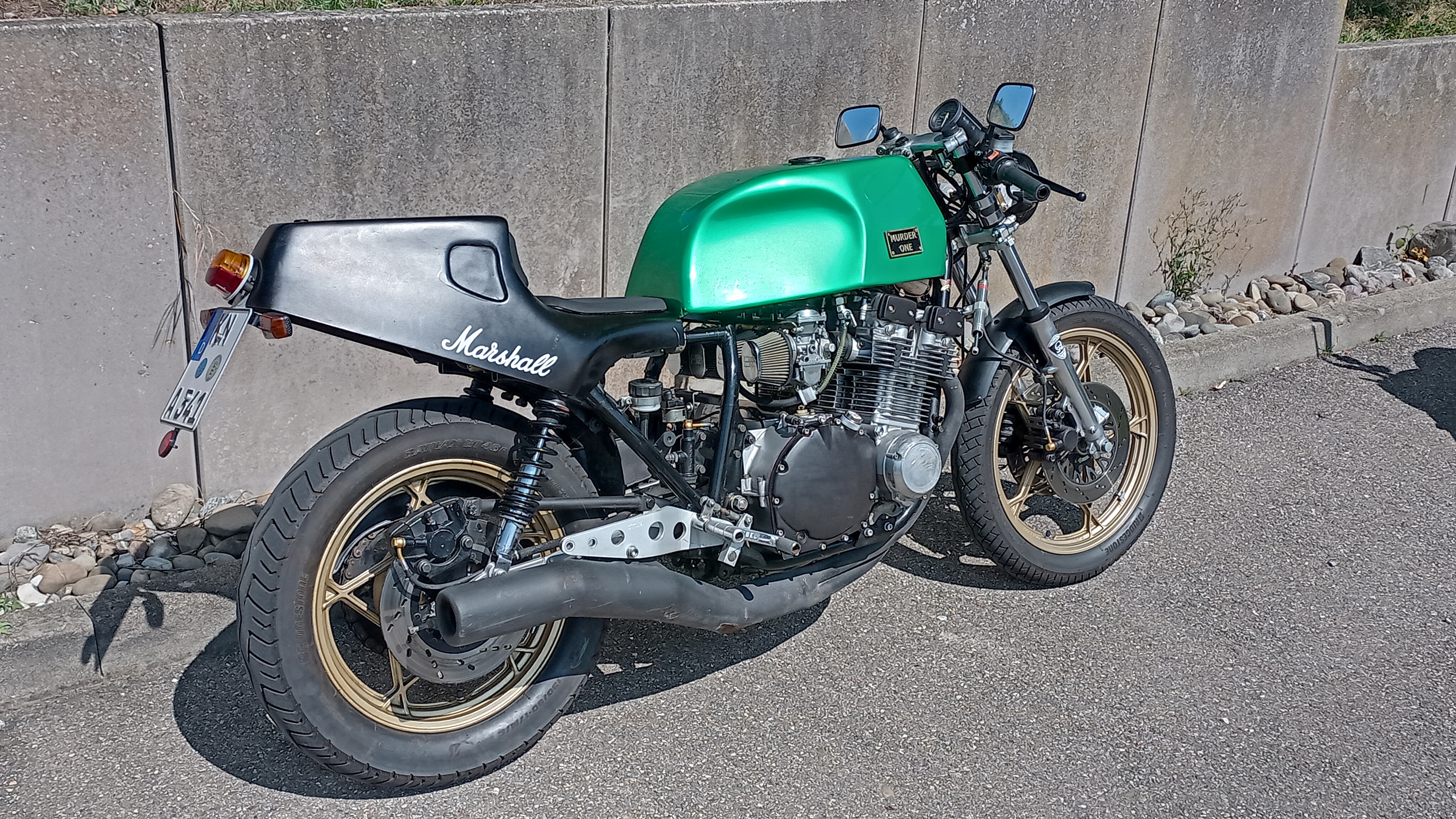

Hallo Gemeinde,
ich war über den ersten Mai in Italien, ein bisschen fahren.
Ich wusste gar nicht mehr, wie einem der Arsch wehtun kann, mit dem Höcker.
Alte Männer kamen auf mich zu und gratulierten mir, zu dem Klassiker.
Immerhin ist sie jetzt 45 Jahre alt.
Aber unschön ist, das ich circa nach 700 km ein Nagelgeräusch unter dem Helm hörte.
Dieses Geräusch wurde dann immer lauter.
Ich tippte auf Nockenwellenlagerspiel.
Bei hoher Drehzahl nichts zu hören.
Nach längerem Stehen laut, bis wieder Öl überall ist.
Zuletzt hatte ich noch sorgen, ob ich überhaupt wieder heim komme.
Gibt es da Erfahrung auf dem Gebiet, bzw. wo ist der Motor anfällig.
Zu guter letzt wieder zu Hause angekommen, aber die Geräusche gefallen mir garnicht.
Gruß Huftun
