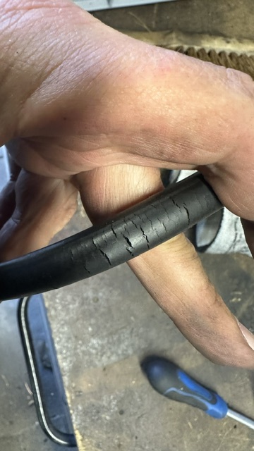

Von meinem Opel Manta kenne ich es ja, dass die Benzinschläuche nicht mehr die Qualität von früher haben, und zusammen mit dem neumodischen Öko-Sprit schnell rissig und porös werden. Zum Glück gibt es da ja aber mittlerweile Schläuche, die eine sehr gute Qualität haben und auch halten.
Bei der Katana hatte ich bis heute noch nie das Problem von rissigen Benzinschläuchen und war bis jetzt mit den Schläuchen von Louis immer zufrieden ... naja bis heute.
Heute wollte ich mal fix mit der Klappscheinwerfer-Katana zum TÜV. Beim Startversuch habe ich bereits die Pfütze auf und unterm Motor gesehen. Der Spritschlauch war komplett rissig und teilweise durch. Also ist in der Katana jetzt auch ein Stückchen Benzinschlauch aus dem Manta-Ersatzteilregal reingewandert.
Was ich damit sagen will !!!
Prüft bitte mal Eure Benzinschläuche. Denn wenn so ein Schlauch während der Fahrt undicht wird, dann kann das böse enden.

Weil es so viel Spass macht die Vergaserbatterie auszubauen, hab ich den Benzinschlauch bei meiner 1100er heute noch vorsorglich getauscht. Der PKW-Benzinschlauch ist zwar vom Außendurchmesser etwas größer, aber passt prima und liegt auch ordentlich untern Tank.

Wen es interessiert ... das ist der PKW-Schlauch. Der wird in der Alt-Opel Scene auch mittlerweile sehr viel verbaut, nachdem in den letzten beiden Jahren viele alte Autos Opfer von Bränden wurden.
