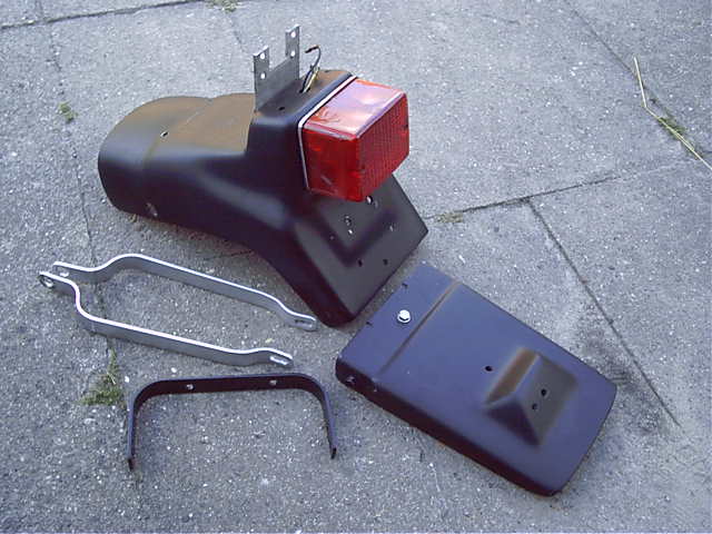

das Speer-und Gimbelmaterial ist jetzt runter, wenn jemand Interesse daran hat, kann sich gerne melden. Schön gelbe Originalfelgen sind jetzt auch über. Der Marshall-Auspuff, bin noch nicht sicher, ob er bleibt, die Originalanlage und den Hauptständer habe ich ja auch, ebenso die Originalfederbeine. Hagon-Federbeine sind jetzt verbaut, aber fast so alt, wie die originalen.
Freue mich, wenn jemand Erfahrungen hat, was bei Auspuff und Federbeinen besser ist. Kann man die originalen irgendwo überholen lassen?
Jetzt warte ich auf Teile, um das alte Heck wieder herzustellen.
Noch eine Frage: wie kann ich den Eintrag im Schein über den Heckumbau denn wieder loswerden? Lt. Gutachter brauche ich einen zertifizierten Schweißbetrieb, um den Heckteil des Rahmens wieder anschweissen zu lassen...
Also, ich habe lieber 2 passende V2A- Rohre in den Rahmen geschoben und mit Schellen verbunden. Da ich das hintere Ende mit den Rohren verklebt habe, bleibt alles rückbaufähig. und ist durch die Verschraubung mit dem Haltebügel später bombenfest.
Oder kann man trotz Speer-Heckeintrag(steht ja nichts vom abgeschnittene Rahmen im Schein) mit der original rückgerüsteten Katana so durch den Tüv kommen? Ein paar Bilder im Anhang, wenn es weitergeht, schicke ich noch welche nach.

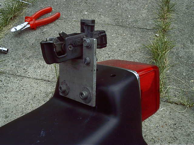

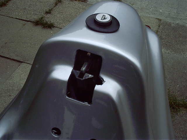

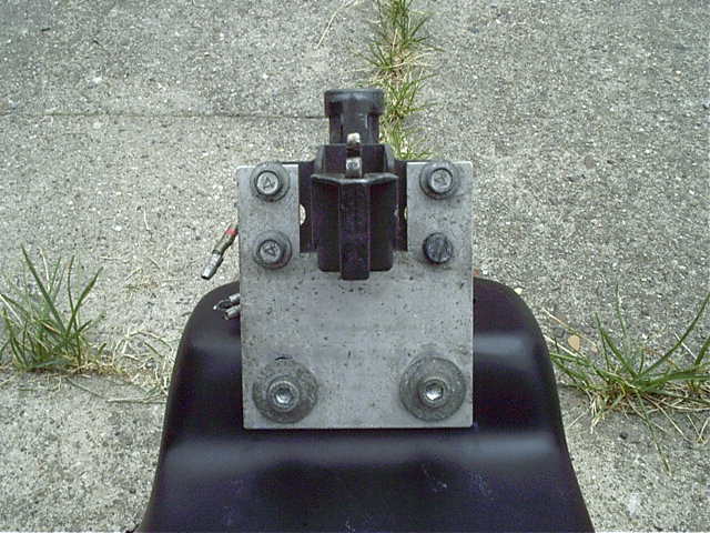

kannst du mir von der Verriegelung und den Halterungen vom Speer-Heck mal ein paar Foto´s zuschicken, auf dem einem Bild sitz auf dem Schutzblech mit Rücklicht ja noch ein
Verriegelungsstück, das konnte man auf deinen Bildern nur ganz schwach erkennen.
Grüsse Carsten
Grüsse Carsten

So sah das bei meinem Speerheck bei meiner 1100er aus ...
Re: Von Speer zum Original zurück
Moin,
ahja, das ist ja ein richtiges Schloss, das war bei meinem Heck nicht dabei, allerdings ist bei mir auch kein Loch für das Scholss im Unterteil.
Vielen Dank
Vielen Dank

Das Schloss ist das originale von der Katana. Das wurde nur mittels der Adapterplatte an das Speerheck geschraubt.hucfricke hat geschrieben: So 27. Sep 2026, 12:42 Moin,
Vielen Dank
