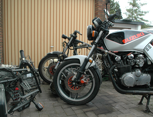

Vor einigen Tagen wurde ich von Harry angeschrieben, dass er in der Garage eine 650er Katana stehen hat. Zudem sind noch zwei weitere Exemplare in zerlegtem Zustand vorhanden.
Kurzentschlossen habe ich die Teile in Salzburg abgeholt und werde nun erstmal den Bestand sichten:

Das Interessante an dem kompletten Motorrad ist der grundsätzliche Orginalzustand und die etwas exotischen Merkmale dieses Modells. Letztlich für einen Umbau zu schade.
Da die Substanz allerdings doch etwas mehr Aufbereitung erfordert als augenscheinlich im ersten Moment vermutet, sind die Ideen noch sehr offen.
Trotzdem des Orginalanspruchs besteht irgendwo im Hinterkopf eine vage Idee der Fahrwerksveränderung. Der Kardan lässt allerdings weniger Spielraum als bei Kettenantrieb. Oder hat jemand eine Idee, welche Teile mit breiteren Felgen passen? Hier meine ich jetzt weniger die GS 1000 Modelle mit einem Hauch breiter. Ein 180er darf es dann schon sein.

für die VMAX gabs doch schöne breitreifenumbauten... die hatte doch auch kardan :twisted:
Re: Garagenfund: GS 650 G
550er oder gixxer motor rein
einarmschwinge rein und dann sollte mittig ein 190er oder 200er reinpassen
aber................................
bitte aus nem müllfahrgestell zusammen basteln und das sehr seltene auslandsmodell so lassen wies ist !! nur gut putzen und dann damit aufs treffen fahren ;)
rené
René ... das mit dem Orginalzustand war ja auch mein erster Gedanke. Allerdings die Substanz erfordert doch einiges an Arbeiten. Mit Putzen allein ist es da definitiv nicht getan.
Das Teil stand nach Auskunft des Vorbesitzers ca. 9 Jahre unbewegt in der Garage und hat deutliche Patina, um es mal mäßig auszudrücken.
Aber erste Option ist selbstverständlich der Ursprungszustand ... aus dem von dir erwähnten Grund ;-)

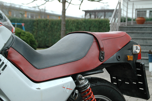

Ich habe mir nun einen etwas detailierteren Überblick zu dem kompletten Stück verschafft. Unter dem Staub der letzten 9 Jahre ergeben sich doch einige Hightlights. Die Exportfelgen machen einen sehr guten Eindruck. Der Motor sieht zumindest nach Entstauben von außen auch ganz gut aus. Brennraum durch die Zündkerzenöffnungen mit Öl benetzt. Anschließend den Motor von Hand ohne Probleme durchgedreht und in den vielen Kisten noch einige passable Bremssättel entdeckt.
Die zwei vorhandenen Sitzbänke konnte ich recht gut reinigen. Selbst das Anarchiezeichen mittels Lack aus der Spraydose ging mit Schrubben und einem speziellen Reinigungsschaum wieder weitestgehend weg.
