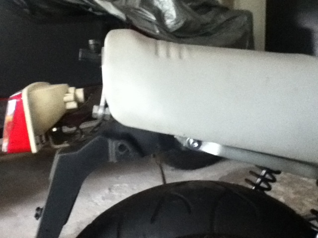

Nach dem Umbau von Speer auf eine lange org. Sitzbank erfolgte nun der Umbau auf eine gekürzte Sitzbank in org. Optik.
Also die Gewindestangen vom letzten Umbau einfach weggelassen und den Bügel direkt ans gekürzte Heck geschraubt.
Nachdem ich vergeblich versucht habe eine org. Sitzbank gegen eine gekürzte zu tauschen blieb mir wohl nichts anderes
übrig als selbst eine zu kürzen.

Oftmals habe ich Sitzbänke gesehen bei denen nun diese 100mm beim Polster hinten abgeschnitten wurden,
Ich hatte aber die Idee den org. Bezug und die drei kleinen Rillen hinten und das Bürzel zu erhalten.
Das einfachste wäre jetzt den gleichen 100mm breiten Streifen aus der Mitte des Polsters zu schneiden.
Das wird aber aufgrund der kleinen Klebefläche und der vertikalen Belastung nicht gut halten denke ich.
Daher habe ich einen Polsterer gefunden der das Polster kürzt indem er einen Keil ausschneidet.
Wie gesagt wer keinen org. Bezug will kann sich den Aufriss sparen und 10cm von hinten abschneiden.

Irgendwo habe ich noch Bilder vom Zusammenbau, wenn ich die finde stelle ich die noch ein.
Da habe ich erst den gelaserten Bügel auf einer Präzisionskantbank um 13 Grad kanten lassen und bei mir inne Werkstatt habe ich dann solange mit dem Fäustel draufrummgekloppt bis es einigermaßen passte.
Was soll ich sagen, ist jetzt der dritte Heckumbau und wird jedesmal schlechter :lol: .
