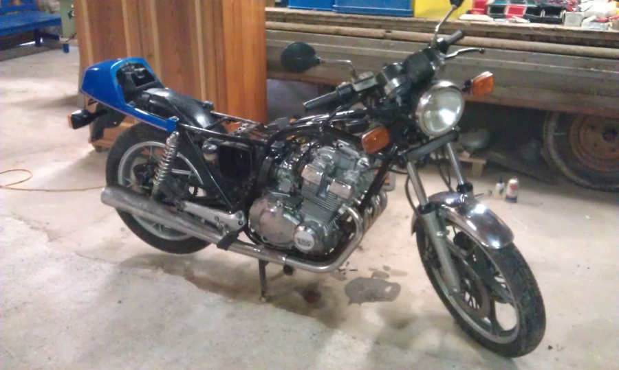

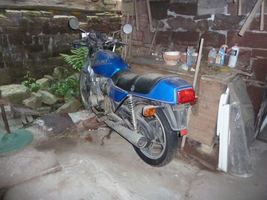

So hier mal die ersten Bilder der Maschine direkt nach dem Fund.
Bild 001
Bild 002

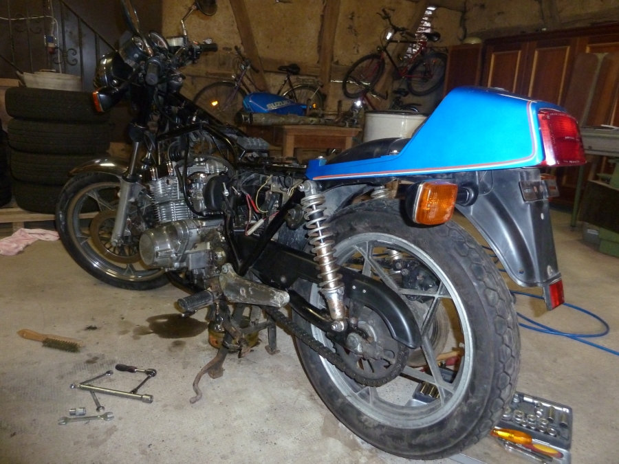

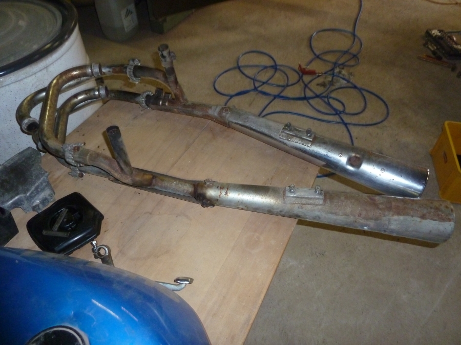

Dann habe ich angefangen zu zerlegen und das was man mal grob abwaschen kann erst mal mit den Schlauch sauber gemacht.
Bild 003
Und es war putzen angesagt TAG und NACHT immer nur putzen.
Bis man sagen konnte O.K. jetzt kann man auch mal an die Mechanik gehen ohne gleich auszusehen wie die Sau.
Bild_001 - Der Fund
Bild_001 - Der Fund
Bild_002 - Der Fund
Bild_002 - Der Fund
Bild_003 - Zerlegen
Bild_003 - Zerlegen

mehr Bidler ...
Bild_004 - Zerlegen
Bild_004 - Zerlegen
Bild_005 - Zerlegen
Bild_005 - Zerlegen
Bild_006 - Zerlegen
Bild_006 - Zerlegen

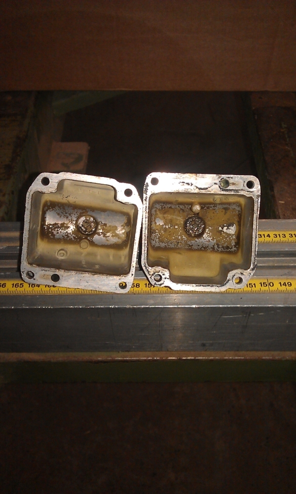

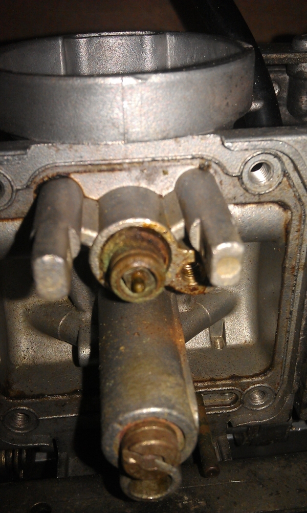

Jetzt ist der Vergaser an der reihen, Und der sah echt sche... aus.
Bild_007 - Vergaser
Bild_007 - Vergaser
Bild_008 - Vergaser "vorher"
Bild_009 - Vergaser "nacher"

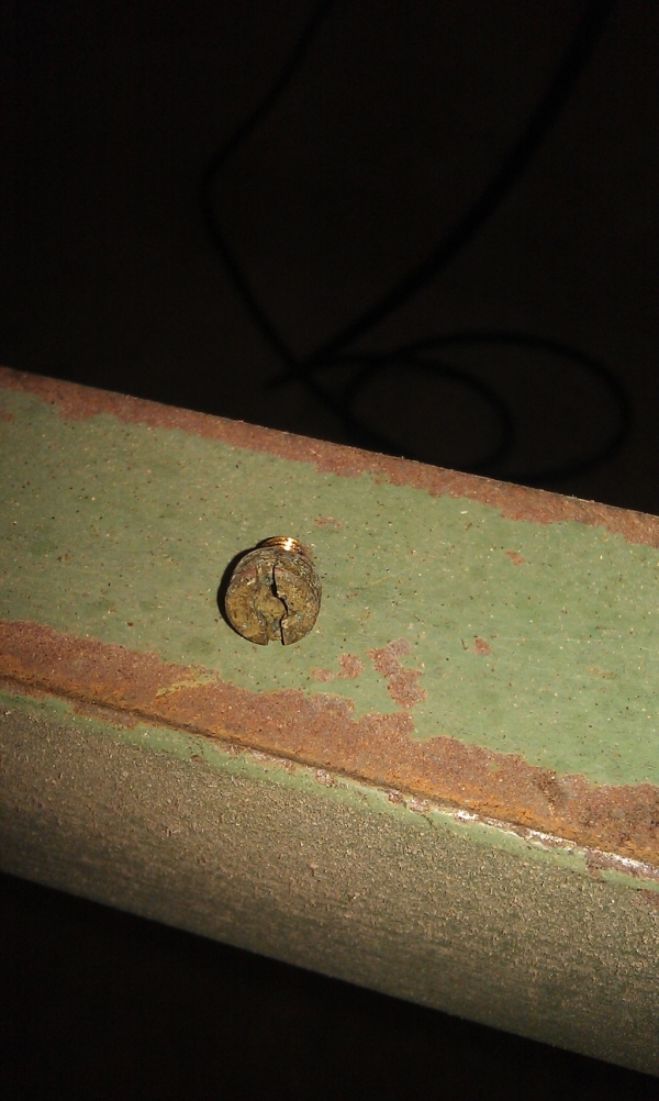

oder die Ansaugstutzen sind einfach zerbröseld :cry:
oder die Düsen kaum noch zu erkennen
aber ich las einfach noch ein paar Bilder sprechen
Bild_010 - Schwimmer / Kammern<br />bereits vorgereinigt davor habe ich leider kein Bild gemacht -schade- ;-)
Bild_011 - Düsen
Bild_011 - Düsen

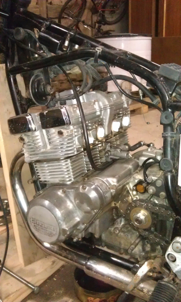

Motor dreht gut und läuft altersentsprechend sehr rund und JA er wurde zuvor gereinigt geölt neues Öl neuer Ölfilter und
Tank hat oben am Tankdeckel ganz leicht Flug Rost, was aber mit einem Öl Lappen problemlos zu beseitigen war.
Schwimmerkammer Dichtung sind Steinhart, Bröselig und Rissig,
--jemand eine Ahnung wo ich da was neues bekomme bzw. gibt’s da Universal Dichtungen die ich mir zurechtstanzen kann--
So jetzt Motor mal grob gereinigt bedarf aber noch einer Zahnbürsten Reinigung. Aber zuerst muss die Gute Technisch wieder auf Vordermann gebracht werden.
Habe auch gleich mal die ganzen alten Hässlich angerosteten Schrauben gegen neu VA-Schrauben getauscht hatte da gerade noch einen Schütte voll Schrauben über.
Bild_013 - Motor
Bild_013 - Motor
