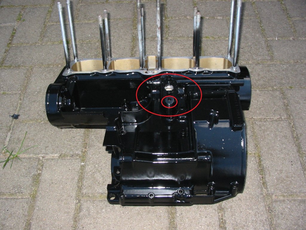

Hi Leute
Meine Frage an euch wäre ,kann ich den Öl-Temperatursensor neben dem Öl-Ducksensor einbauen .Bild Kleiner Roter kreis (hier würde ich ihn einsetzen ).
Lg Thomas

Hallo Thomas,
jau, ist machbar.
Geht aber auch anstatt der Verschlußschraube rechts über dem Kupplungsdeckel, hat den Vorteil, dass Du keine Bohrung setzen mußt.

Danke fuer deine antwort.
Ich war mir nicht so ganz sicher ,da ich gerne die Magnetschraube bei behalten wuerde

Magnetschraube????
Wenn Du die meinst, die den Öldruckkanal verschließt, das ist eine einfache Verschlußschraube.
Die einzige Magnetschraube ist die Ölablaßschraube.

Sorry das meinte ich eh habe den sensor bei der oelablass..... eingebaut nur irgend wie stoerte es mich die ganze zeit ,weil ich eben die magnetablass....entfernen musste.Aber jetzt werde ich den Sensor oben einbaun.
Danke nochmals
