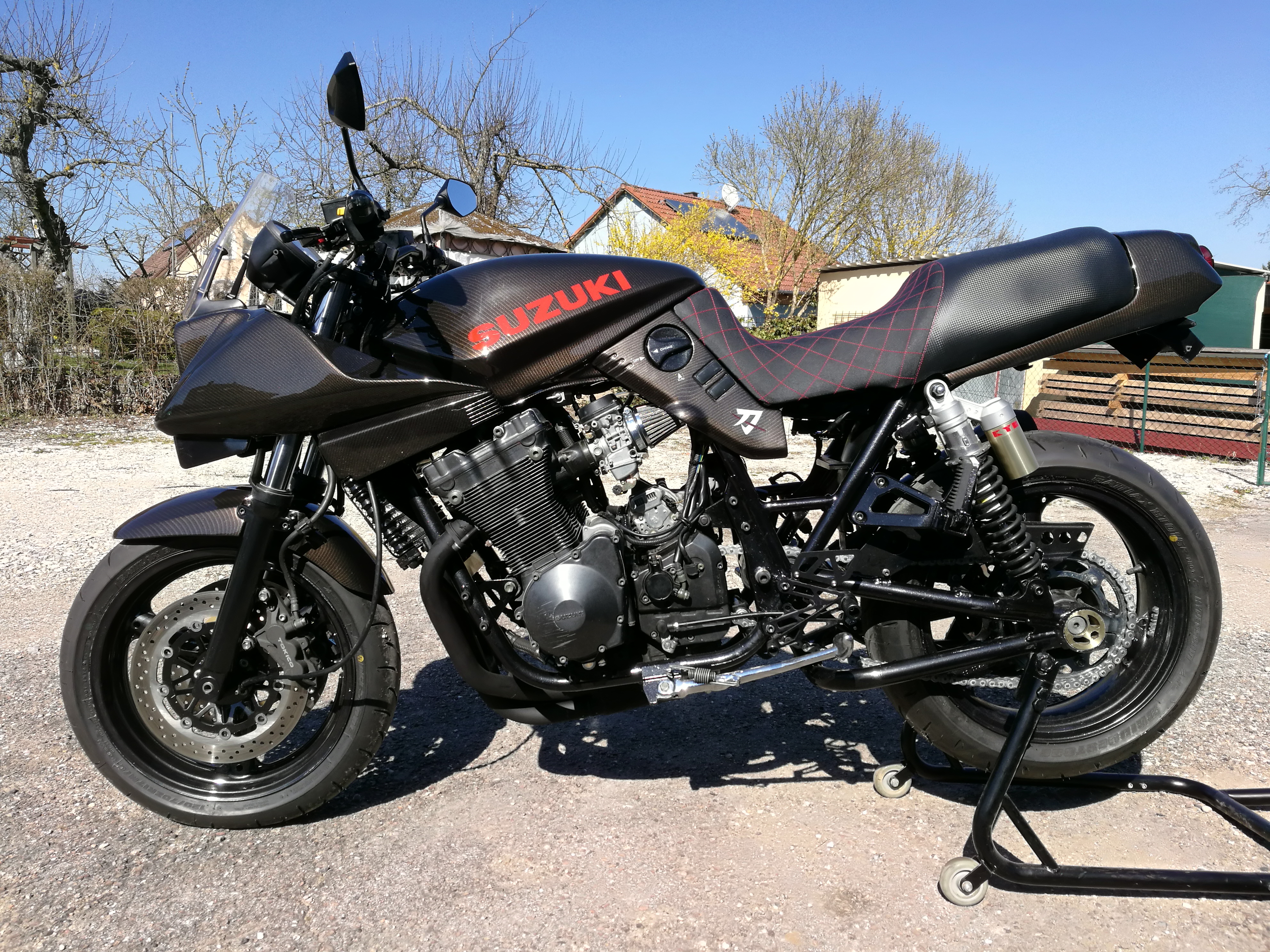

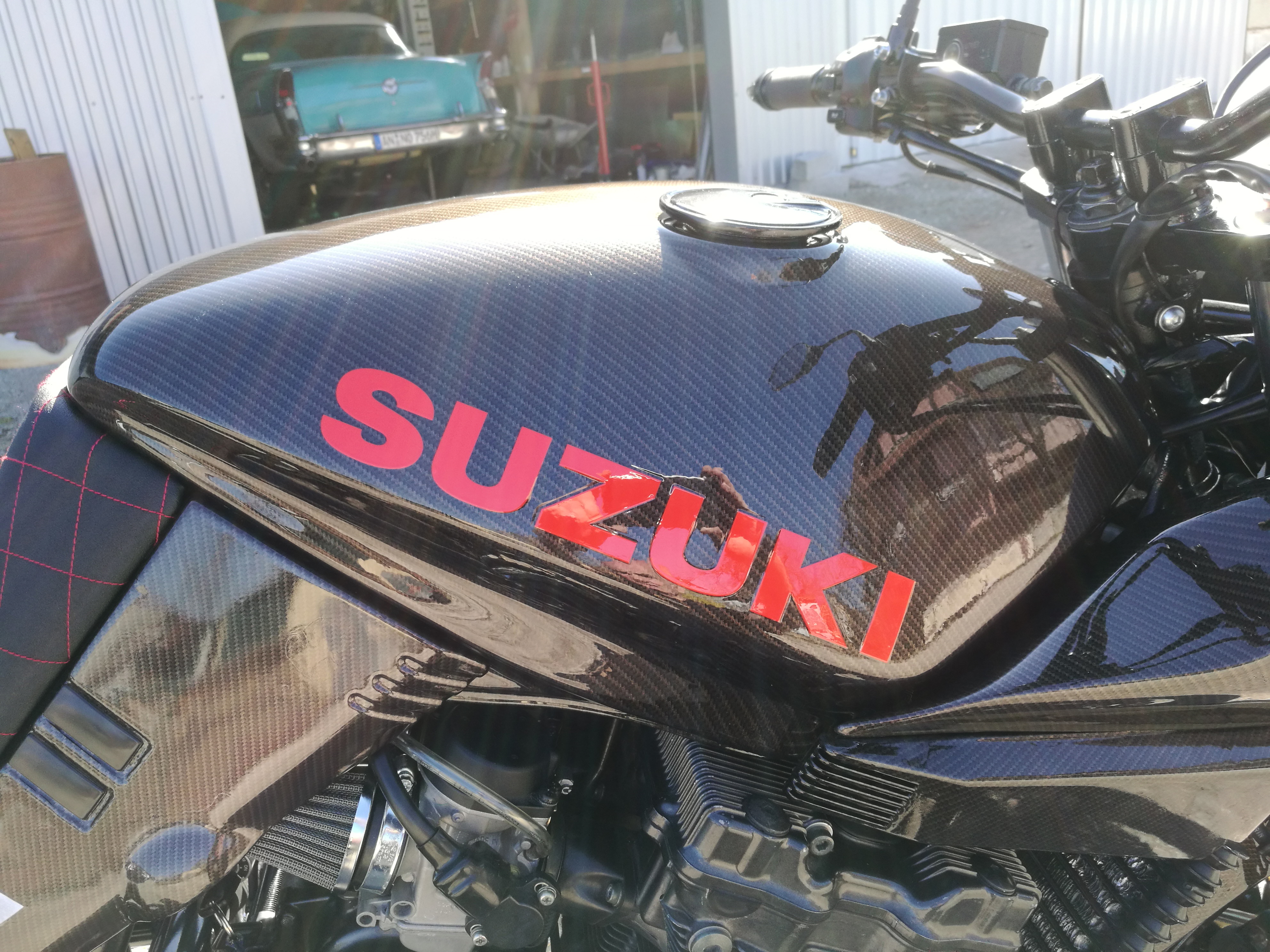

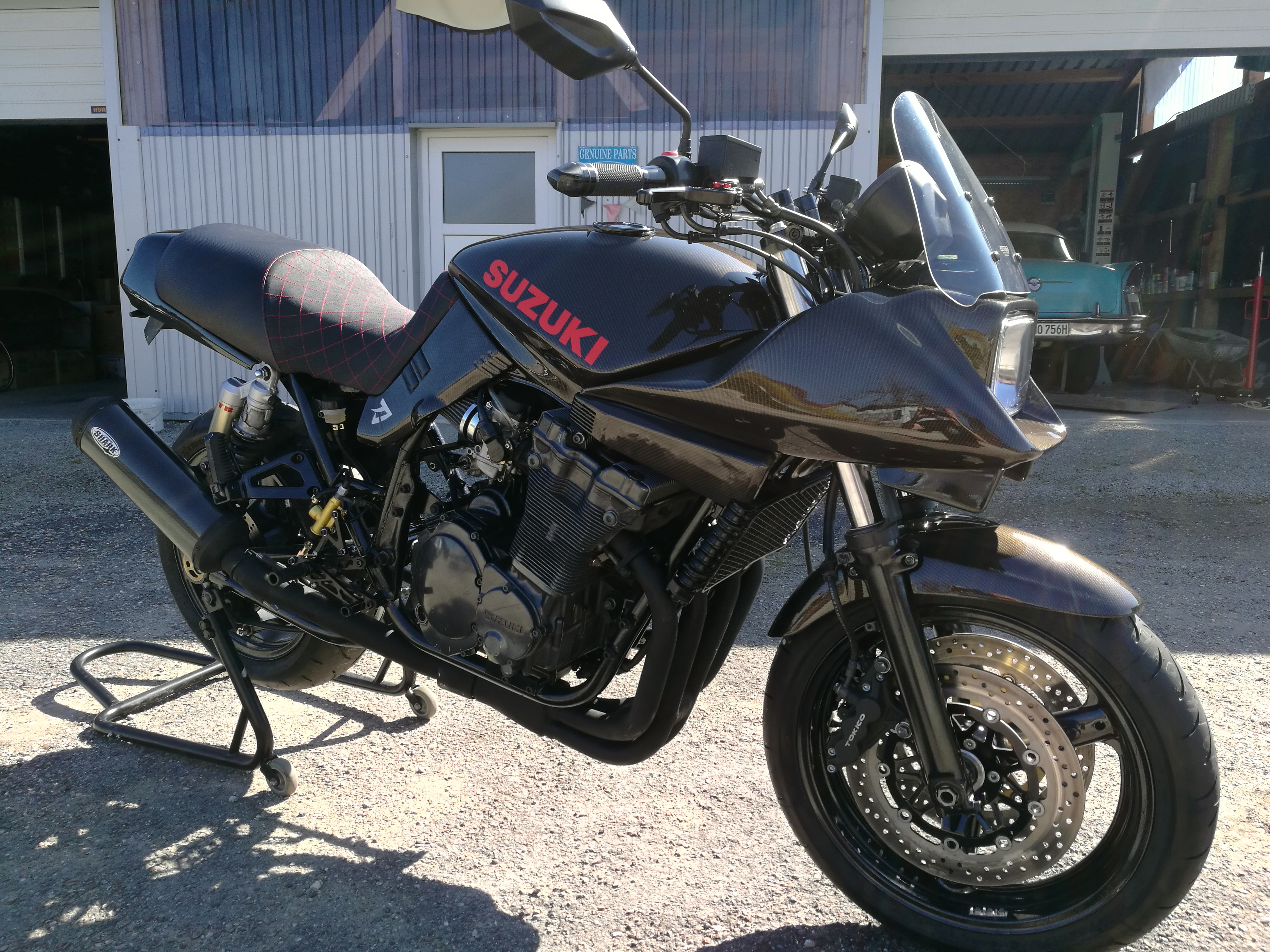

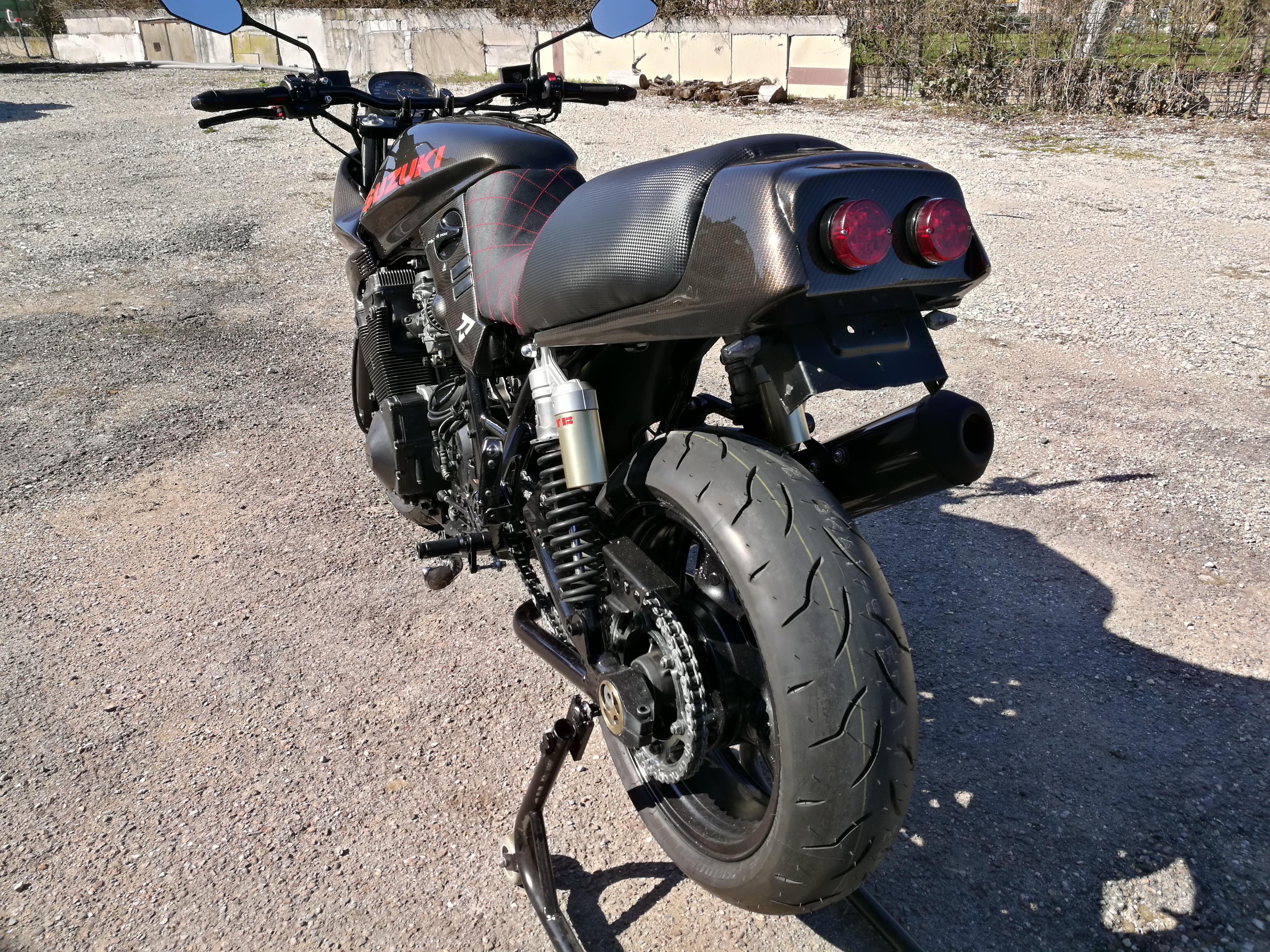

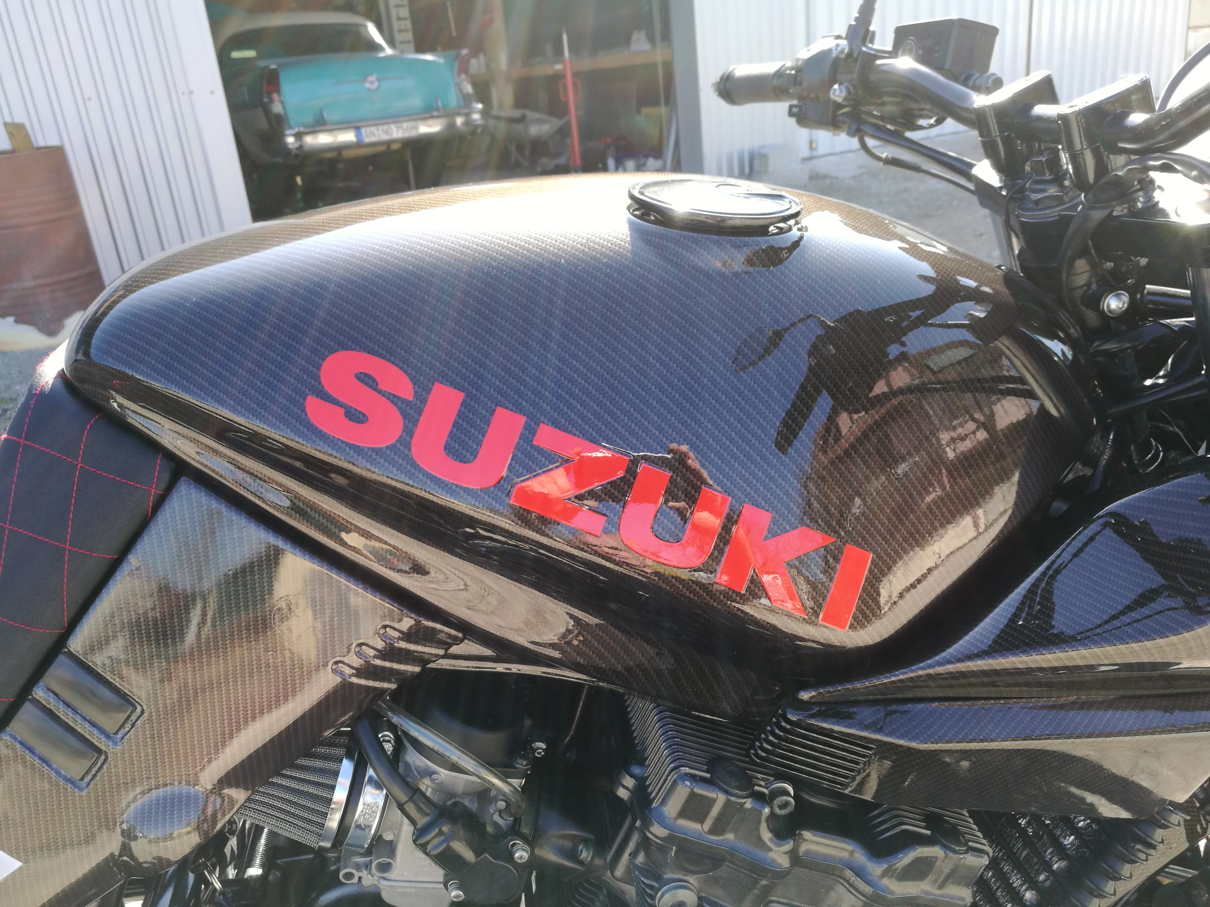

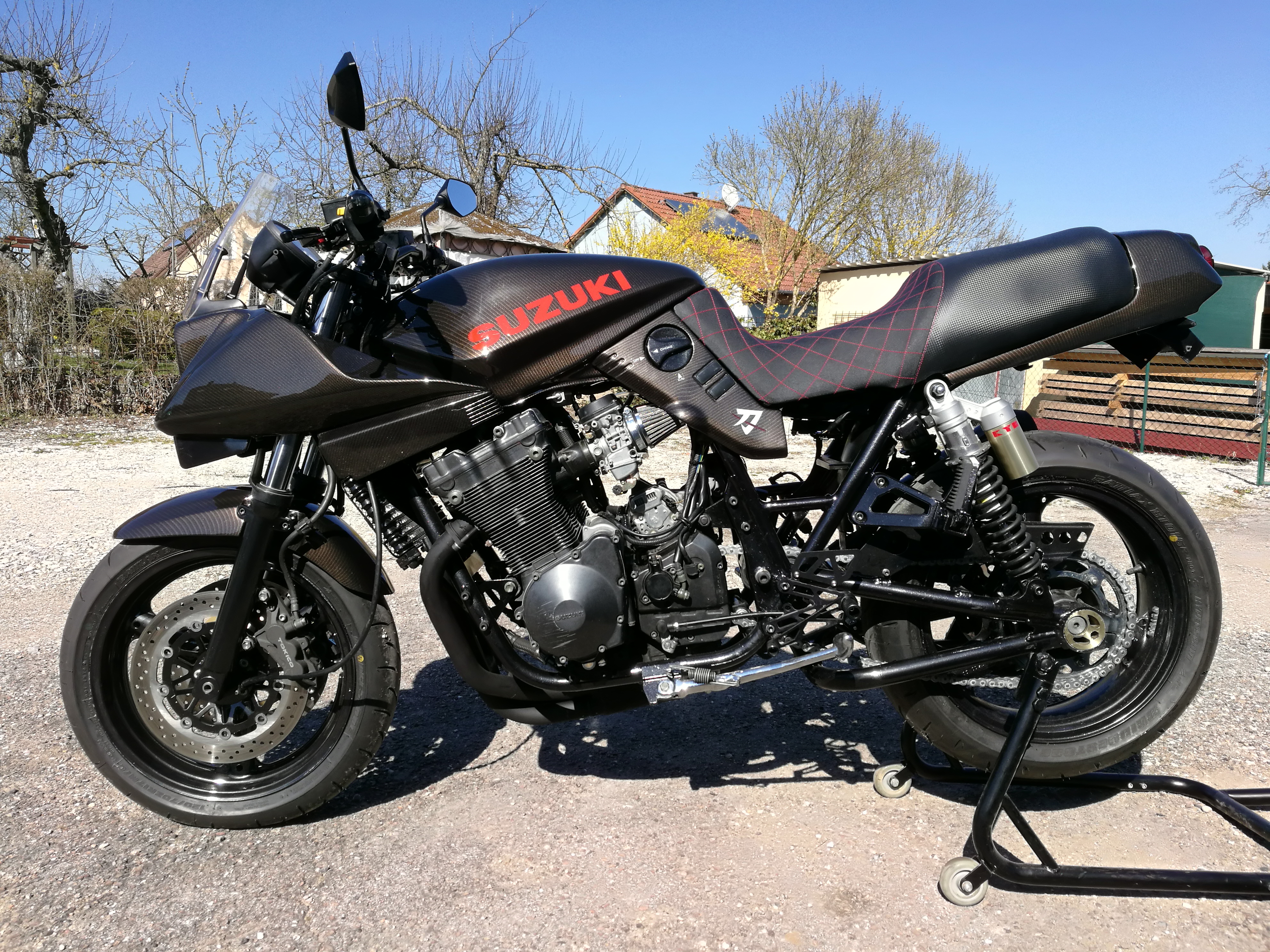

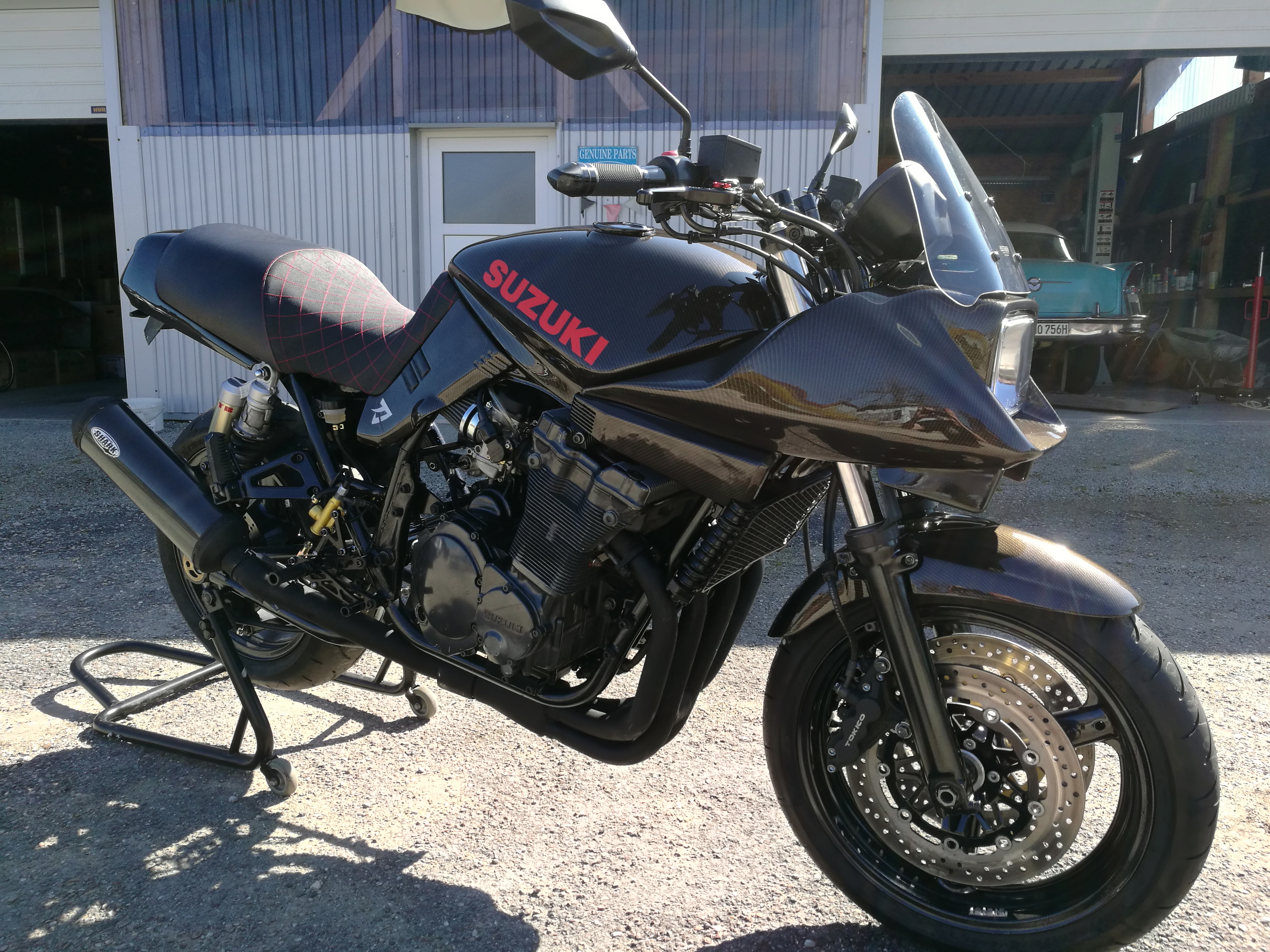

So jetzt ist es so weit! Meine neue Katana ist jetzt fertig! TÜV hat sie auch bekommen! Bis auf die Offenen Filter ist alles eingetragen! Freu mich Riesig! Ist genau so geworden wie ich es mir vorgestellt habe! :P
Hier ein paar Bilder! Gruß Katanasepp
Re: Bin jetzt auch mal wieder in meiner Werkstatt!
Sehr Schön gefällt mir sehr gut
