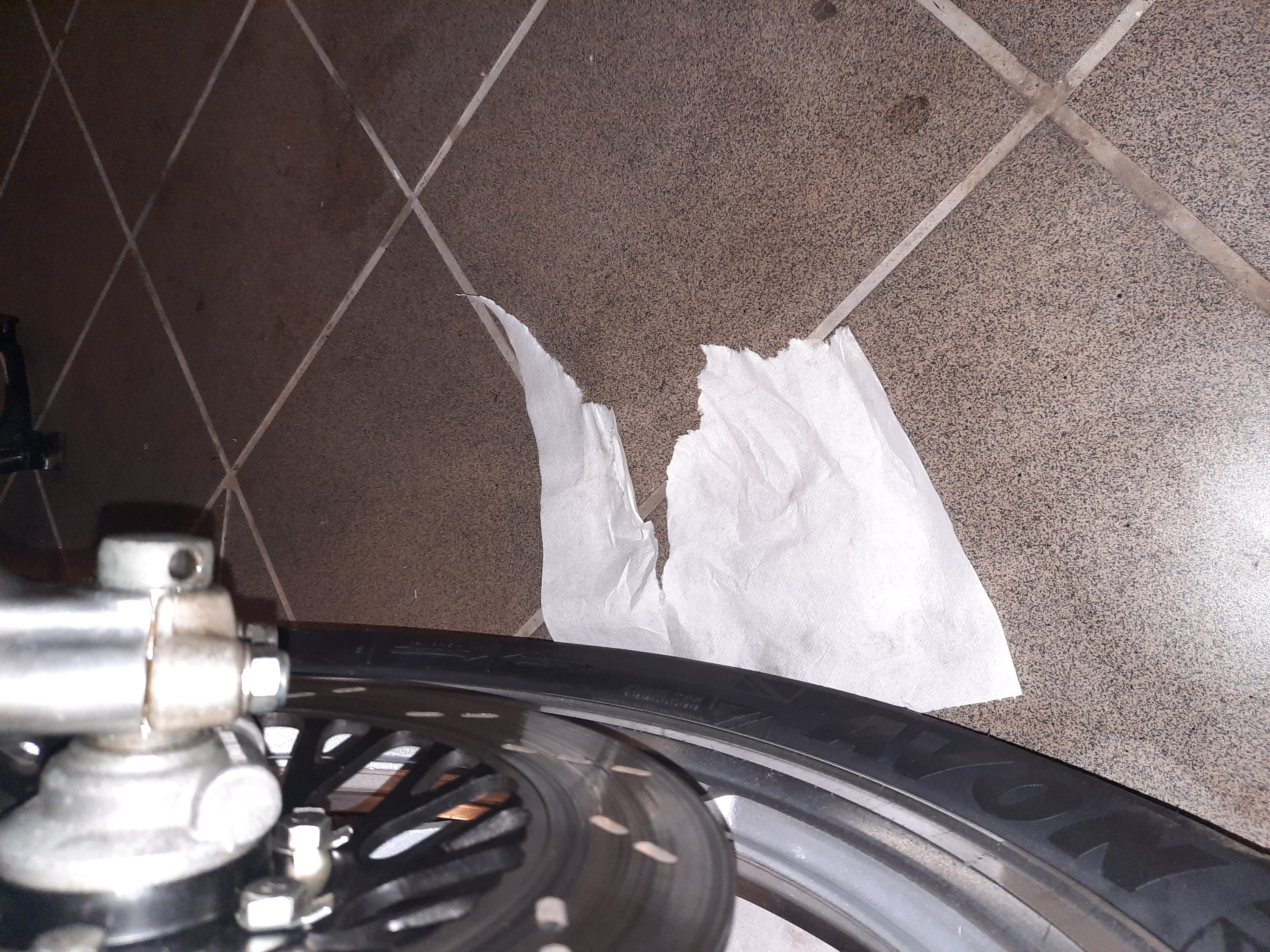

Hallo Chris, hab an einer auch diese Leckage und würde dann auch gerne noch 4 ordern.
Gruß Thomas

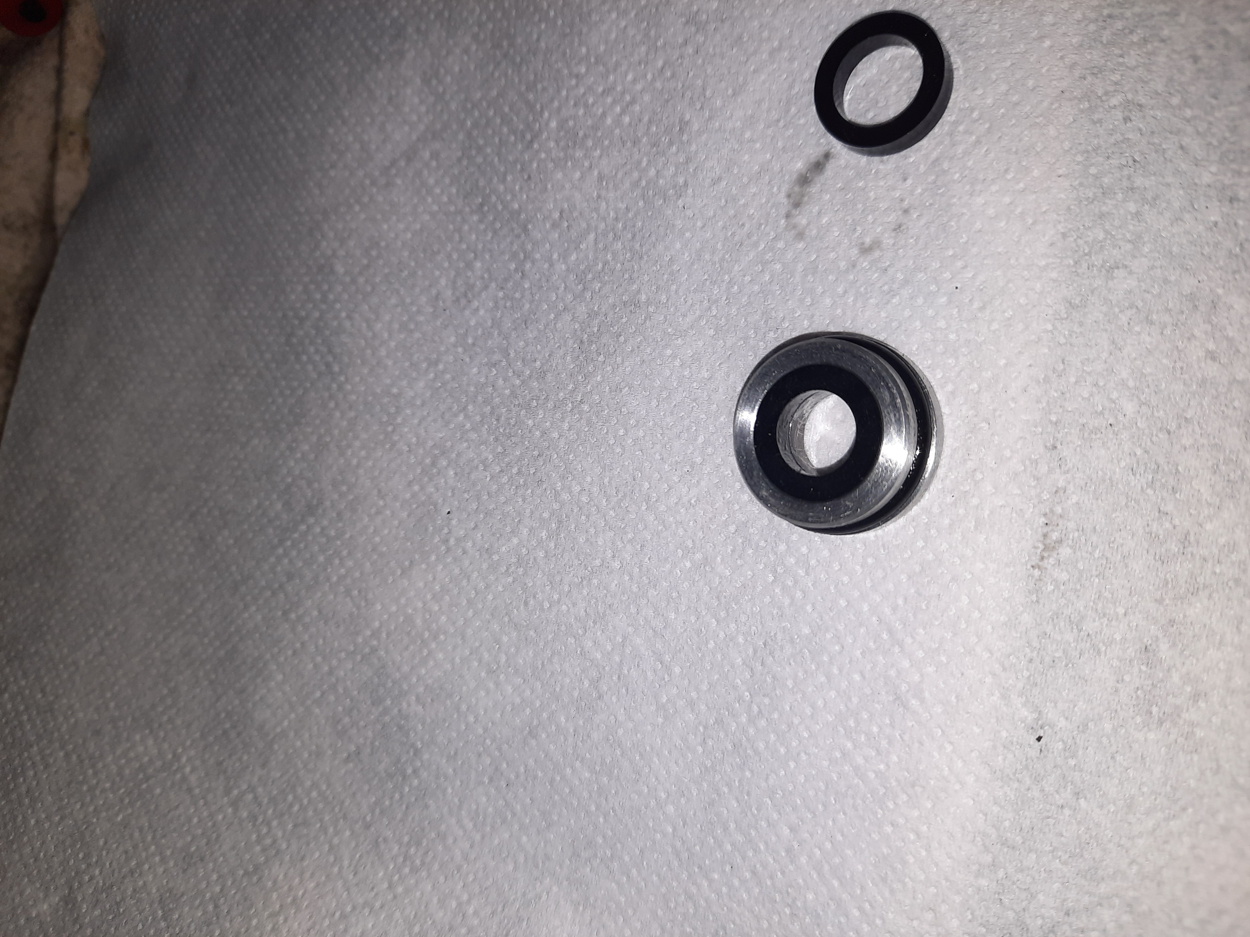

die Dichtungen sind eingetroffen...
Habe sie gerade eingebaut..
Der Alte ist der lose Ring...
Über Nacht mal den Standtest:
...wenn es Dicht ist erfolgt morgen eine Probefahrt.
Ergebnis folgt...

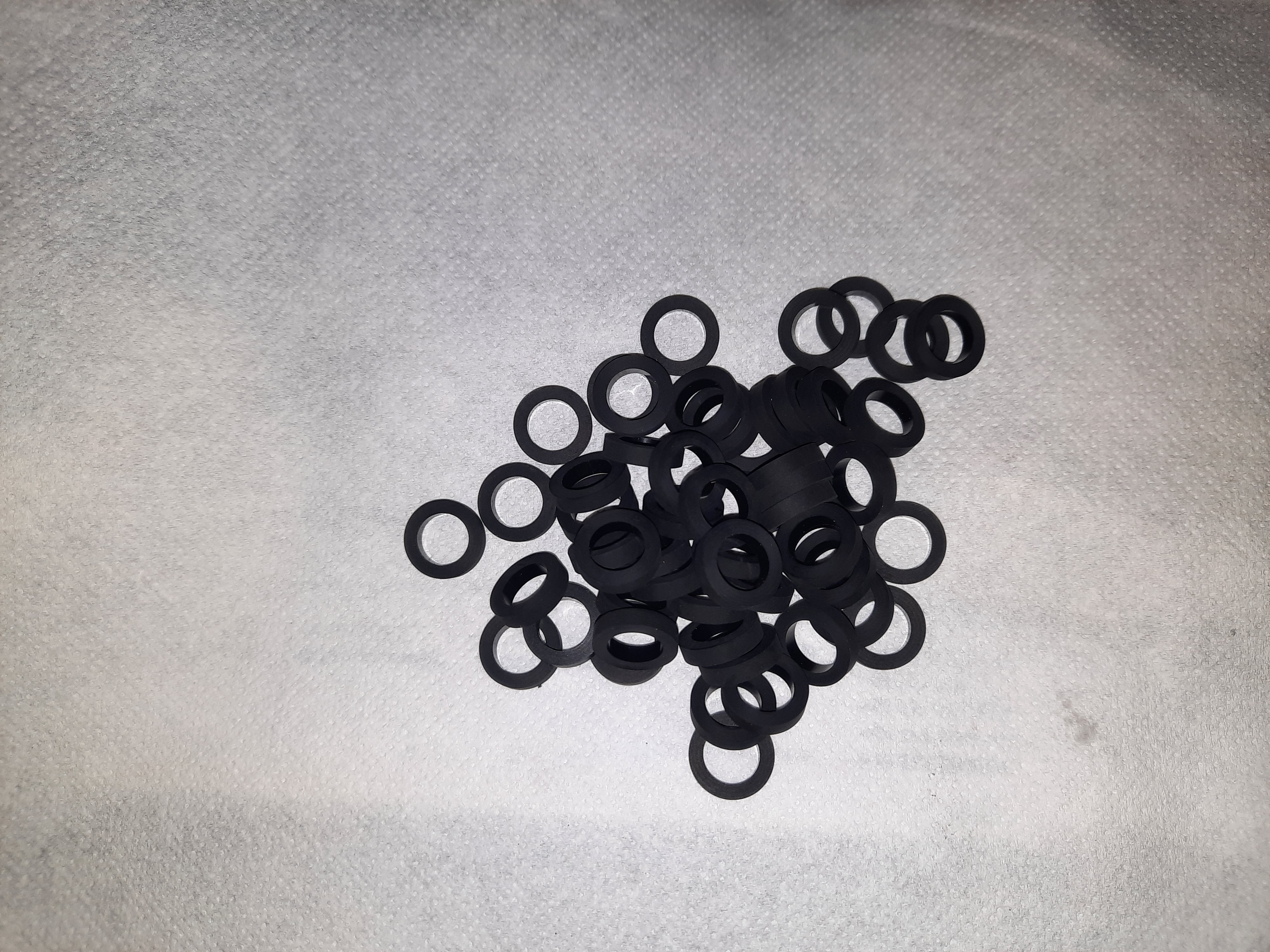

Yeah, alles perfekt :D!
Die Dichtungen kann ich weitergeben!
Bei Interesse bzw. für die Vorbestellungen, sendet mir bitte eure Mail Adresse über PM.
Ich teile euch dann die weiteren Infos mit.

Hallo Chris!
Zu welchem Bauteil gehört diese Dichtung (hydraulischer Anschlag?)?
Beiträge: 1290
Re: Anti-Dive
Hallo Dieter,
die Dichtung sitzt im unteren Teil, wo die Gabelöldurchflussmenge durch Druckbeaufschlagung beim Bremsen beeinflusst wird.
Bei Suzuki bekommst du nur das komplette untere Bauteil für rund 130,00 Euro !!
Ich habe die Dichtungen jetzt in einer Mindestmenge von 60 St. produzieren lassen.
Bei Interesse bitte eine PM mit deiner Mailadresse, ich sende dir dann alle Details zu Kosten und Versand.
