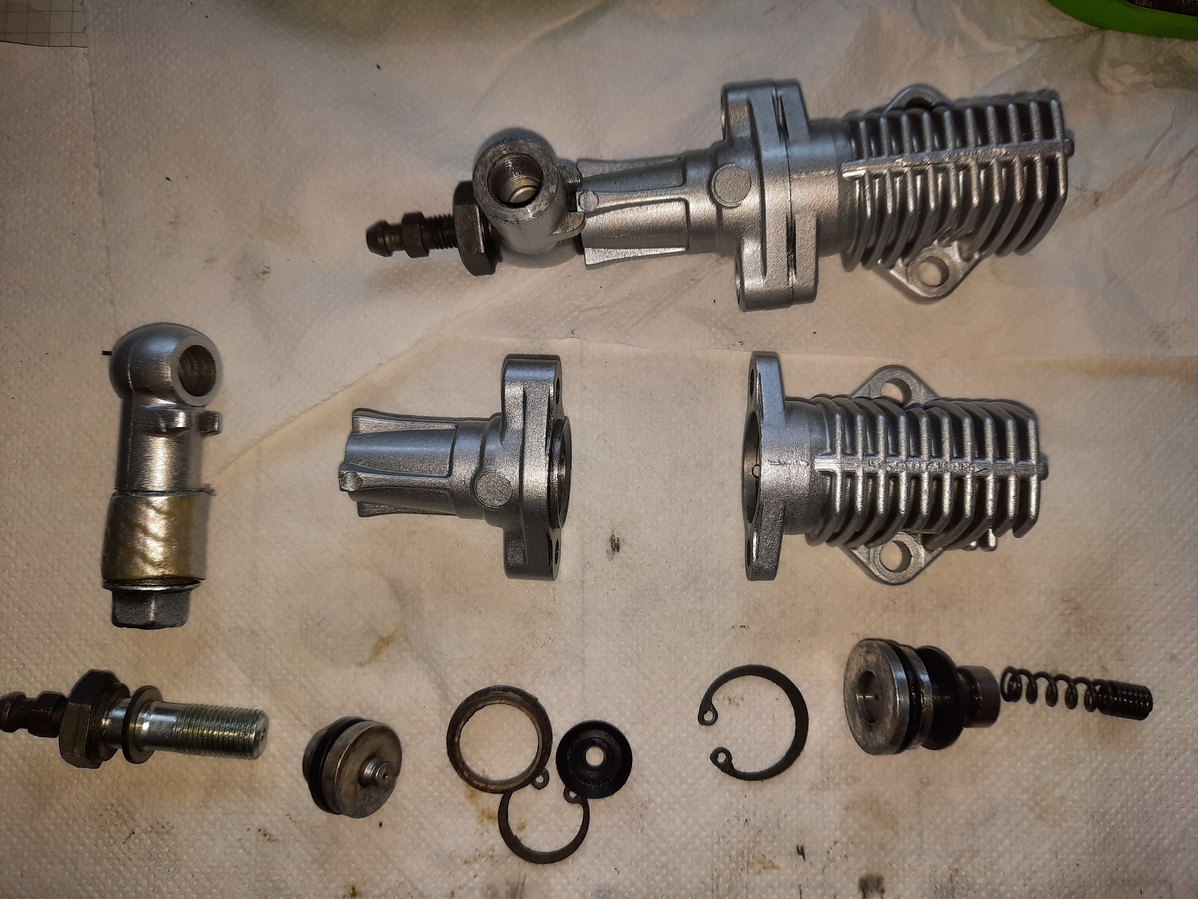

Re: Anti-Dive
ich habe gerade die AntiDive-Einheiten überholt, dabei habe ich festgestellt, dass die O-Ringe im unteren Bereich, also zum Gabelöl, höchstwahrscheinlich für die Undichtigkeit zu verantworten sind. Diese sind erstens alt und spröde, und dann entsteht in der Ringnut in der die O-Ringe sitzen Korrosion.
Ich habe mir die passenden ölfesten O-Ringe organisiert, und die Ringnuten auspoliert. Da das Bike aber noch nicht gefahren wird, kann ich noch nicht sagen, ob alles dicht ist.
Re: Anti-Dive
hier noch ein Bild dazu...

Hallo Ralf, bitte achte auch darauf, dass der Kolben gängig ist, sonst funktioniert die Sache auch nicht. Gruss

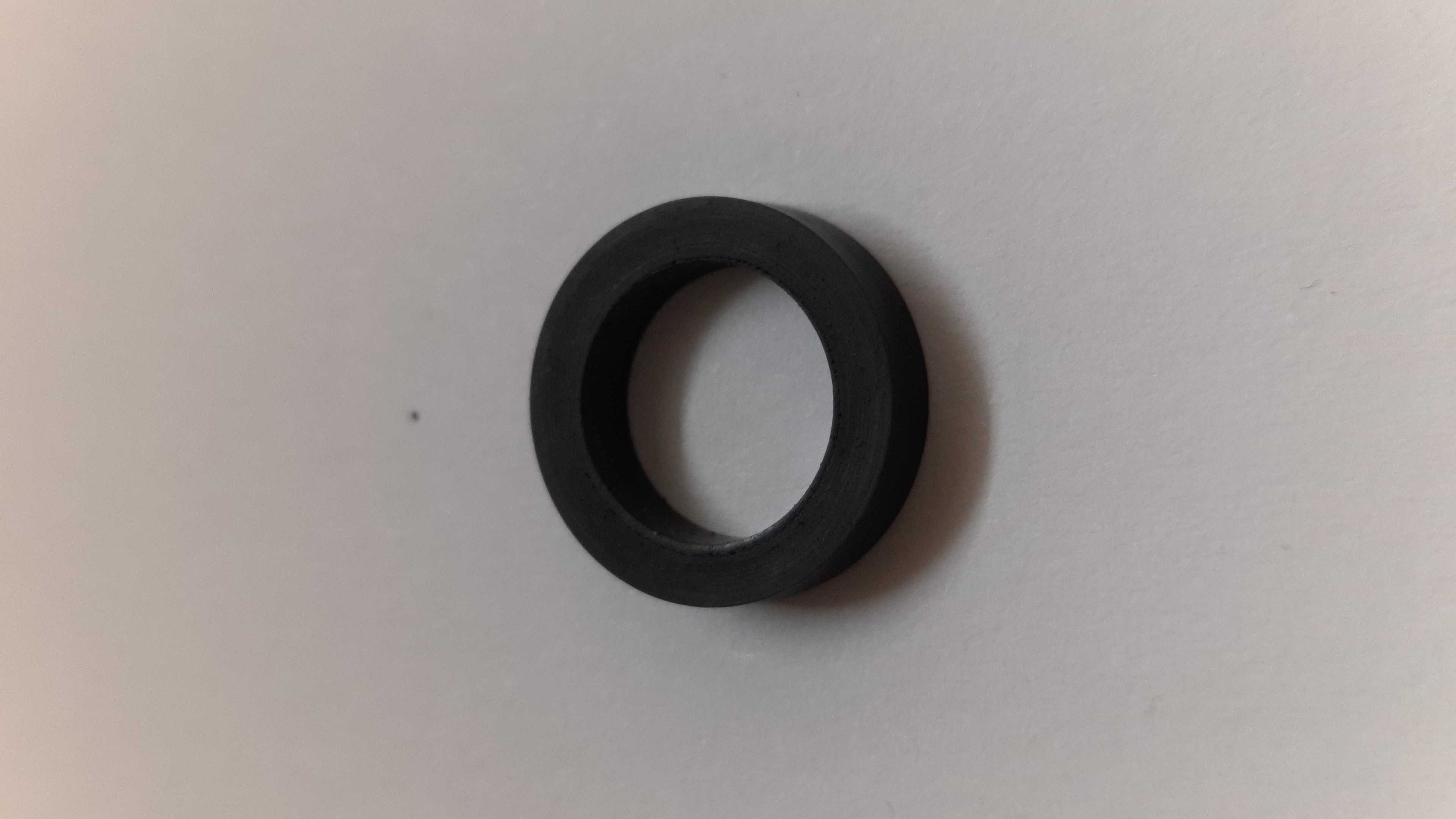

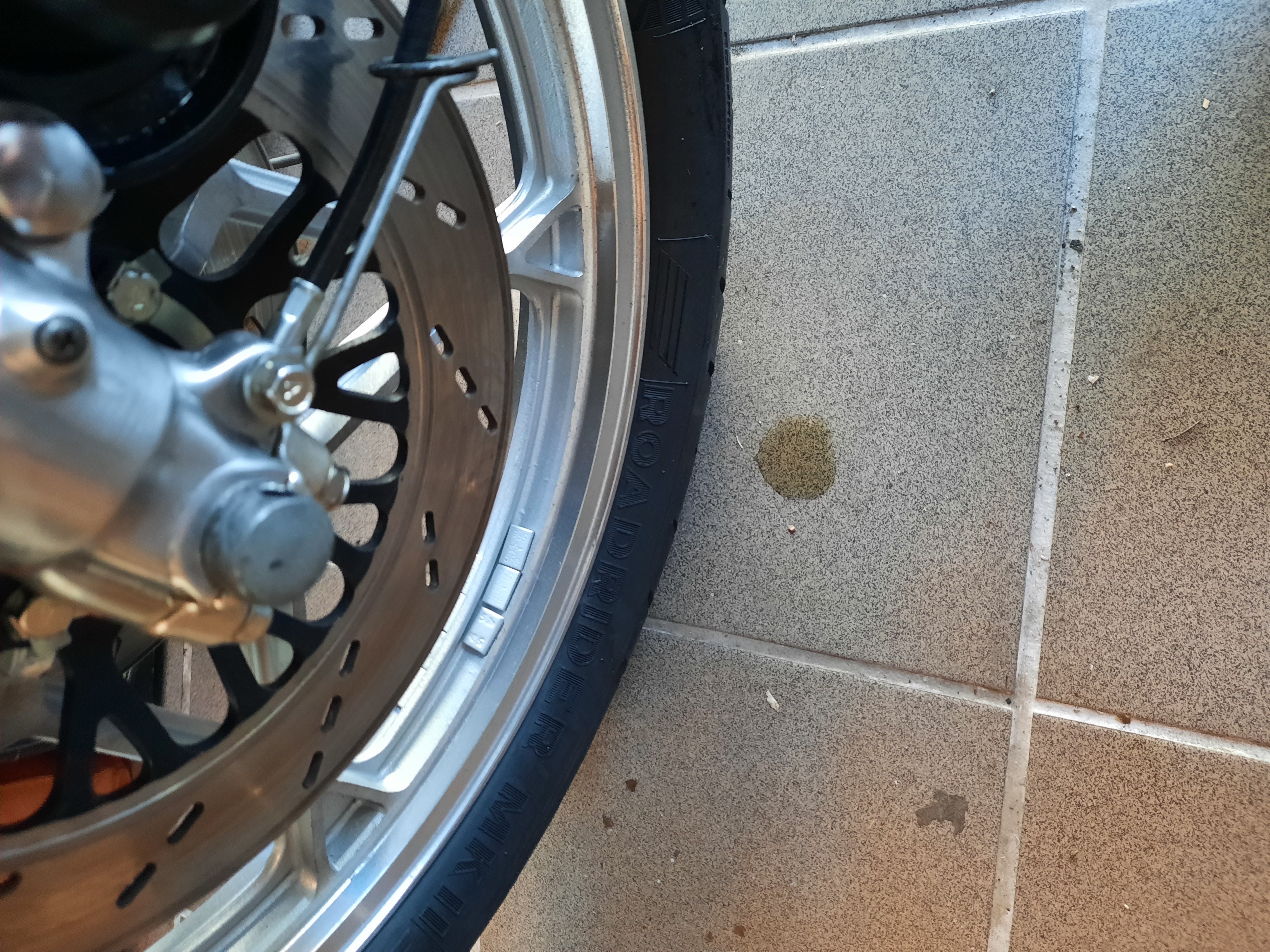

Hallo Ralf, hallo Gemeinde,
leider war es doch nicht nur der O-Ring und die Korrosion im O-Ring Sitz, hauptsächlich ist wohl der Vierkantdichtring verantwortlich für die Leckage So tropfte es nach 5 Minuten
Der Vierkantring ist kein Standardmaß, ich lasse jetzt ein kleines Kontingent fertigen! Hoffe das es dann erledigt ist...

Die Bestellung ist raus, die Dichtringe werden ca. Fünf Euro pro Stück kosten.
Lieferung erfolgt erst in KW 30, also nach dem Katana Treffen.
Ich probiere die Dichtung aber erst einmal aus!
Weitere Infos folgen...
