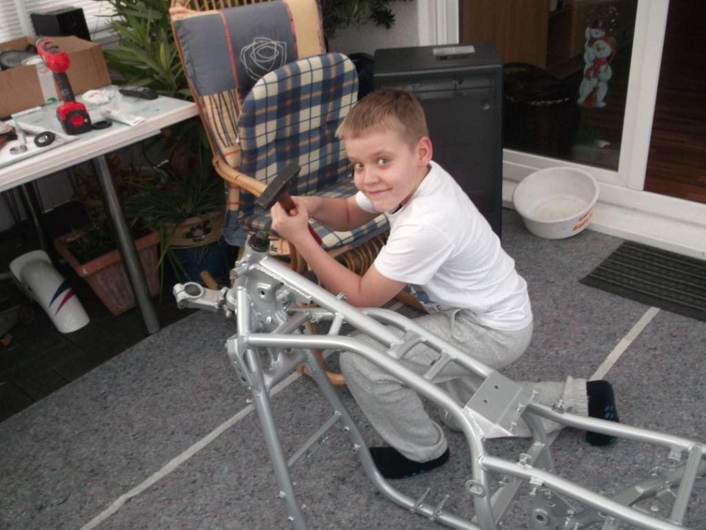

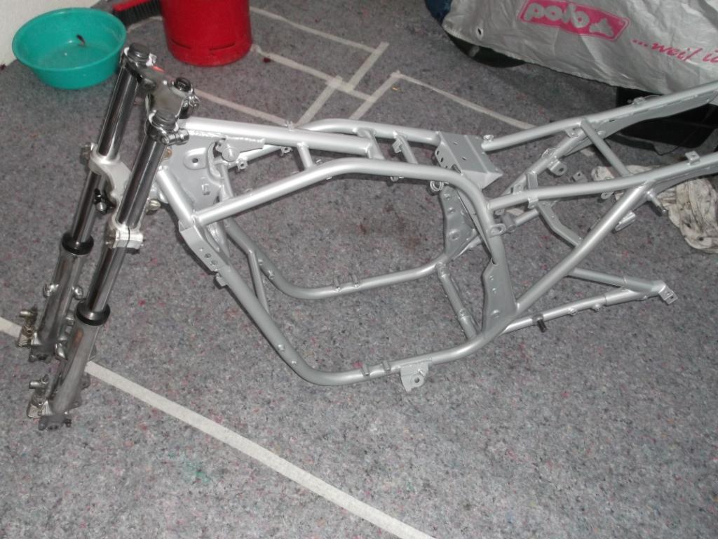

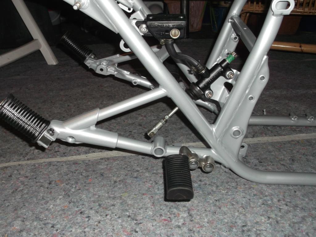

So, heut ist mein Rahmen vom Beschichter zurück gekommen.
Kommt ganz gut die Farbe.
Mein Lacker hat dafür meine Felgen versaut :evil: :evil:
Und ich sach noch: "nich die Felgenhörner schleifen, die sind poliert".
Und was wurde gemacht? :o :o :o
Na das Problem haben jetzt die in Melle.
Morgen wird der Motor noch abgeholt vom CO² strahlen, mal sehen wie das so wurde.
Anbei meine Werkstatthilfe
Gruß Funthomas

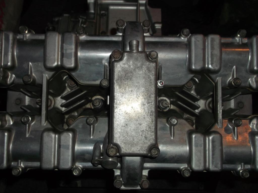

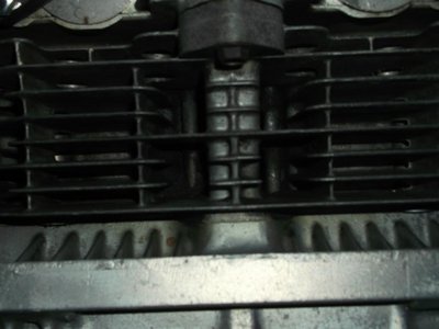

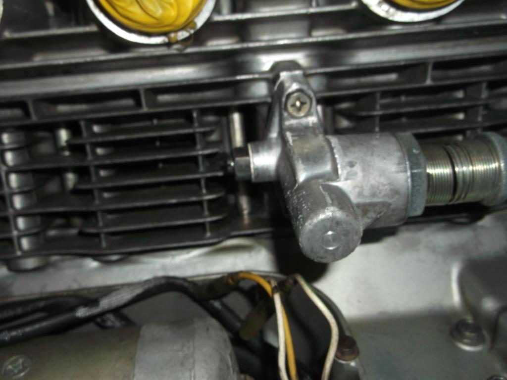

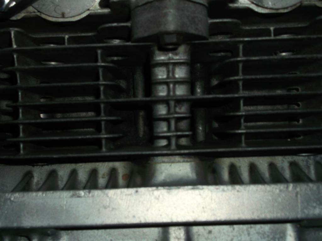

Hab den Motor gestern abend vom CO²-strahlen zurück bekommen!
Sehr sauber und sofort lackierfertig-genial :)
Adresse: www.CO-Ice.de in Bad Salzufflen.
Er hat ne Homepage mit Verweis auf You Tube Videos vom Einsatz des CO² Gerätes.
Ventildeckel- komplett entlackt mit dem CO² Püster.
Kein Fett oder Öl mehr vorhanden-top
Bis in die Tiefe sehr sauber. Kann ich nur empfehlen

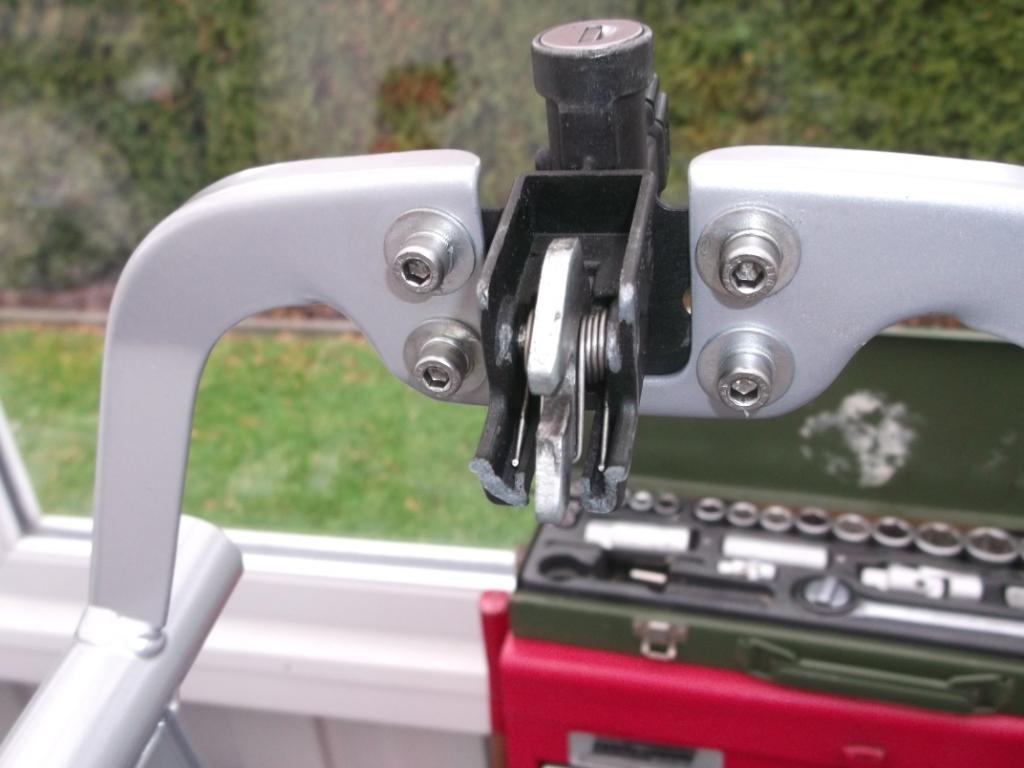

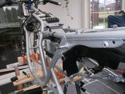

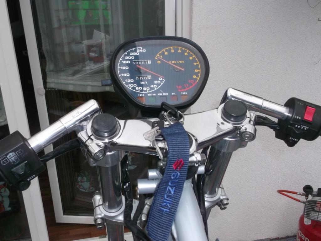

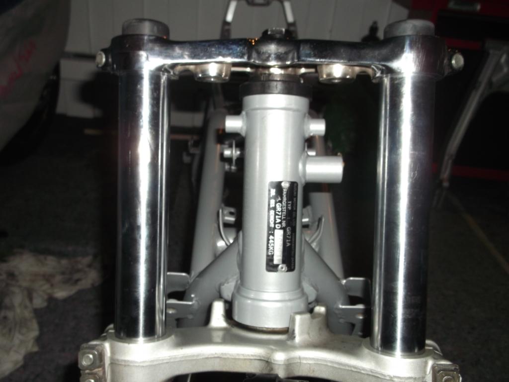

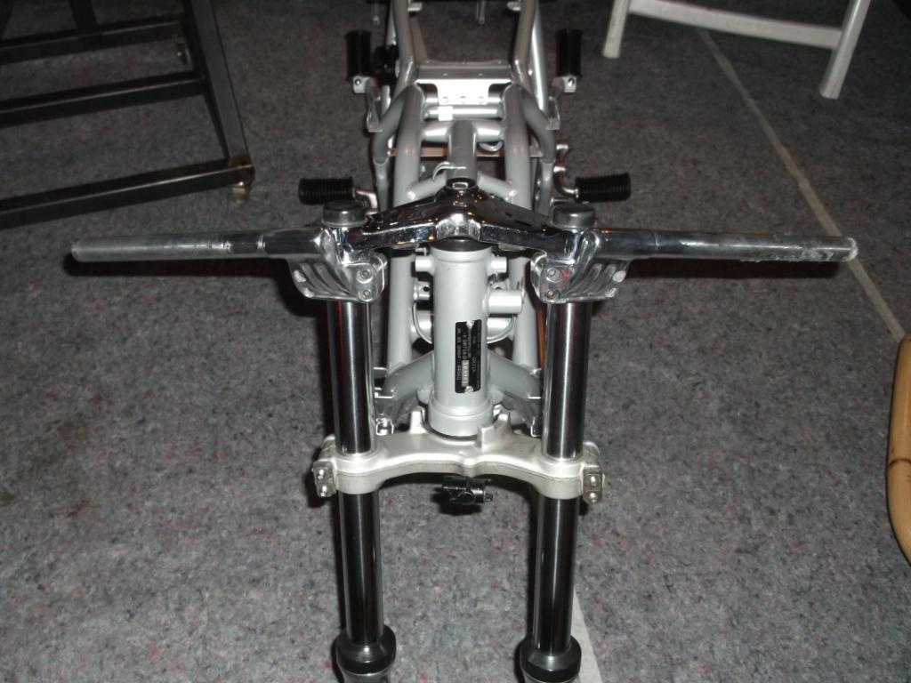

Hab schon mal mit dem Zusammenbau etwas weitergemacht.
Lenker und Rasten für die erste Sitzprobe :-)
Alles wird jetzt sauber verschraubt mit Edelstahl
Auch hier wird Edelstahl eingesetzt.

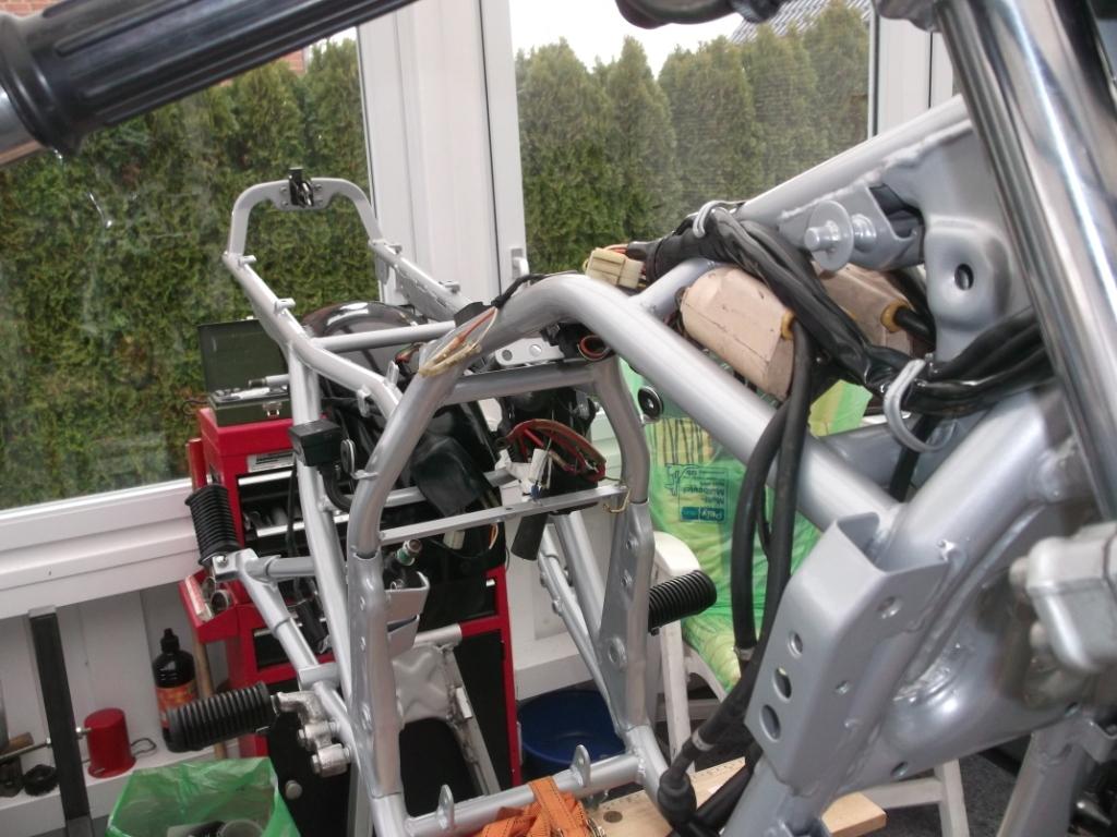

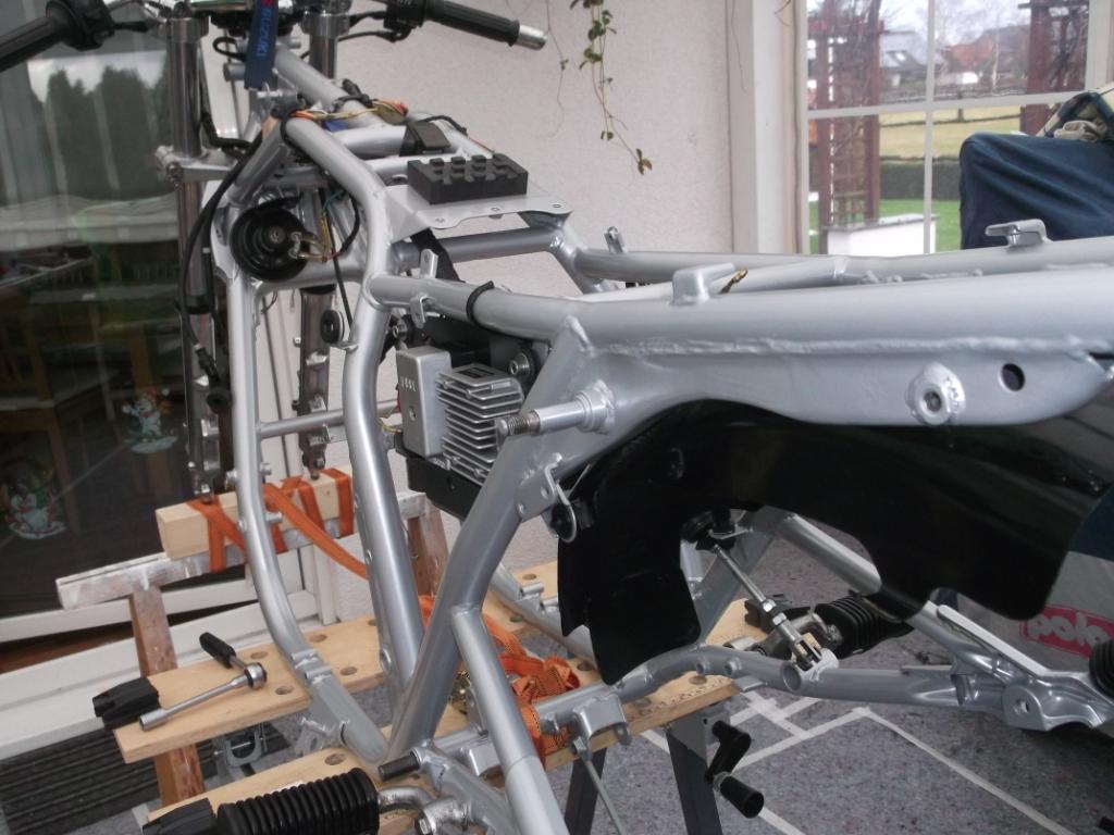

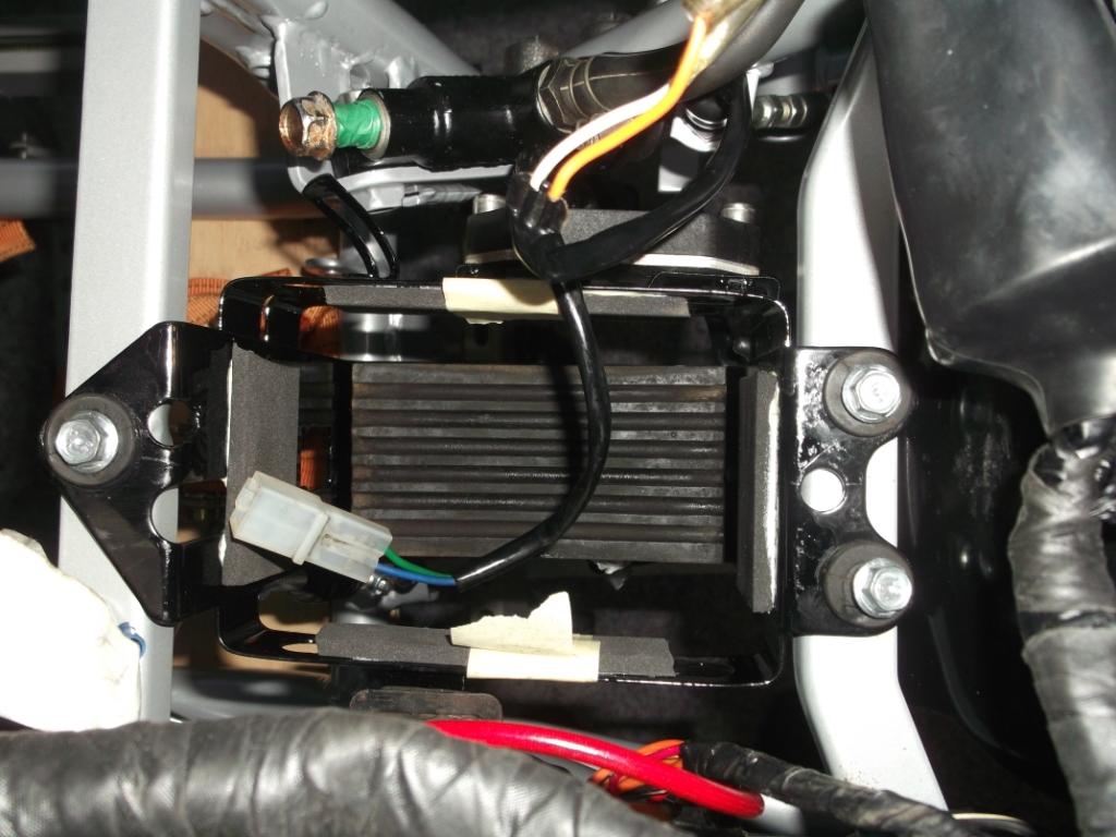

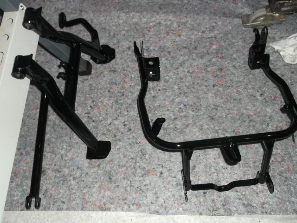

Und weiter gehts
Kabelbaum fast erledigt!

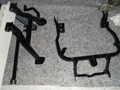

Batteriekasten mit neuen Gummis versehen und noch mit Tape fixiert.

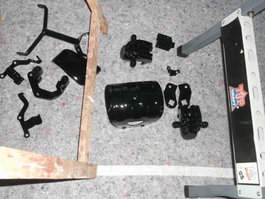

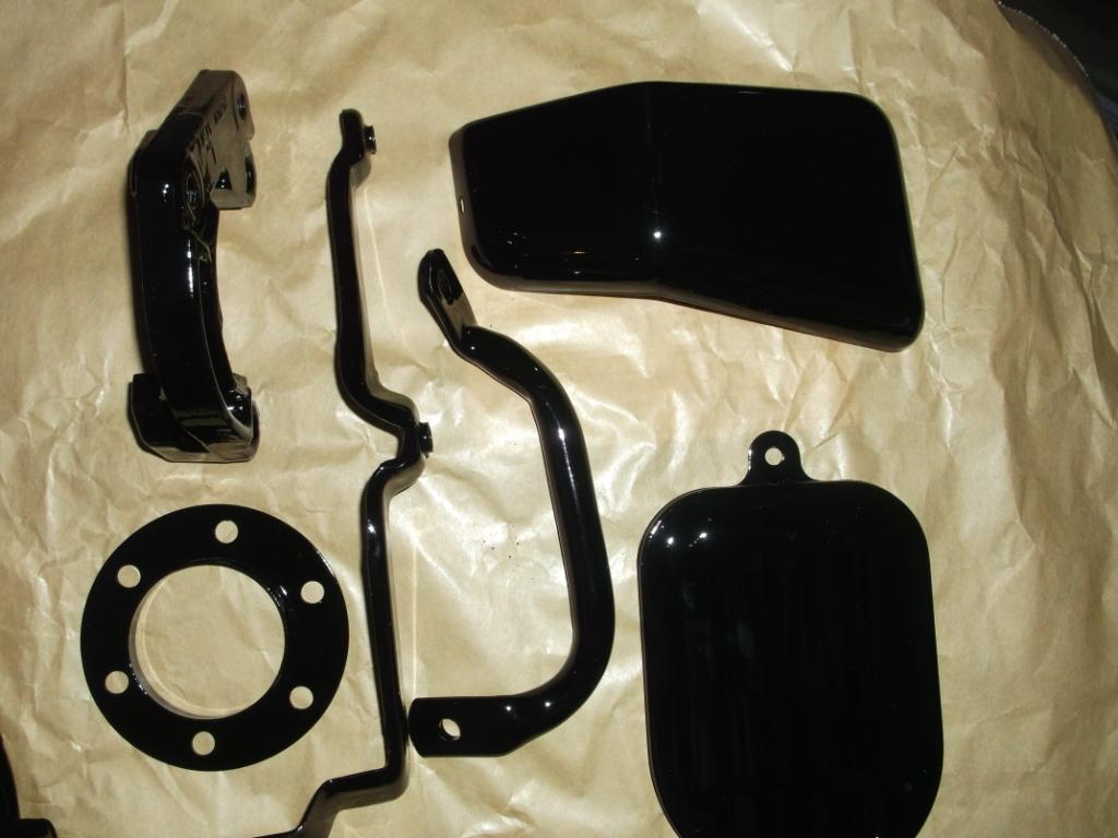

Die Schwarzteile sin daaaaaa!

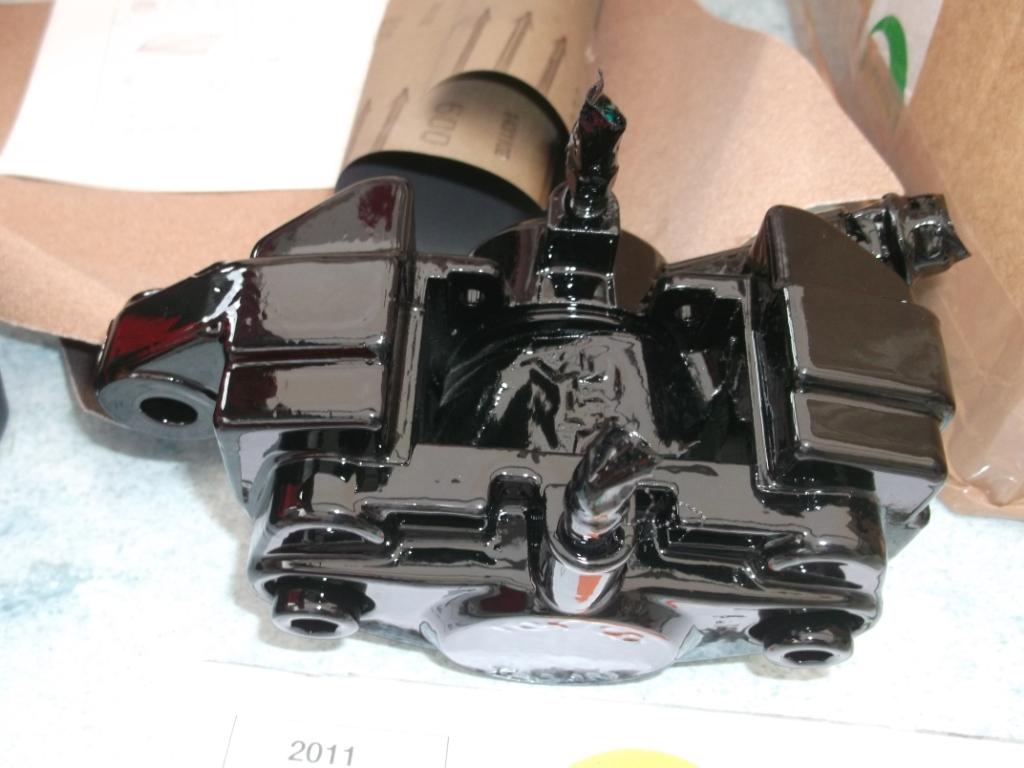

Re: Mal was NEU machen
da geht noch was
