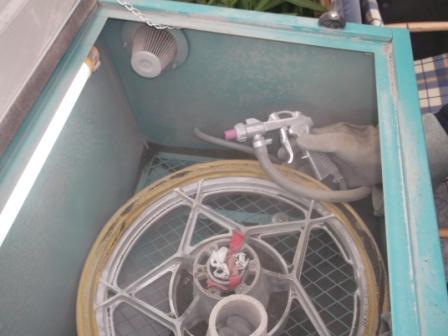

17 passt rein in die Strahlkiste

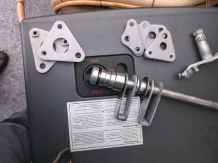

Alle Motorträger im purem Stahl; die Achse und anderes werden noch verchromt.
