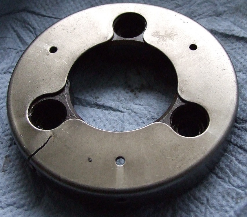

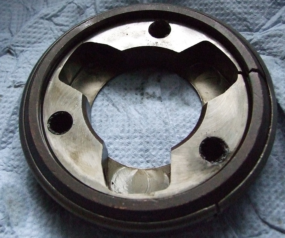

Nein, leider ist es schlimmer... Keine Ahnung wieviel Wumms dieser Anlasser hat, aber der Freilauf, also die Anlasserkupplung, also das fette Gussteil aussen, das ist mehrfach gebrochen.
Man kann es bei Suzi nicht mehr bestellen.
Wer hat so etwas liegen?:
schöne uploadfunktion ist das! - also hier von vorn.
Danke für jede Rückmeldung.
Grüße von Speermix!!

Ich glaube es geht Speermix um den Freilaufkorpus mit den 3 Trabanten Körpern hinter dem Polrad und nicht um den Anlasser selbst.

Der Freilauf (Starterkupplung) war nur als Baugruppe (in Verbindung mit dem Zahnrad) zu ordern.
Hatte die Artikelnummer 12600-45830 und ist von Suzuki Europe wirklich nicht mehr lieferbar.
Laut Auskunft von Suzuki in folgenden Modellen verwendet:
GSX 750 T
GSX 750 X (1981)
GSX 750 ET
GSX 750 EX
GSX 750 SD
GSX 750 SZ
