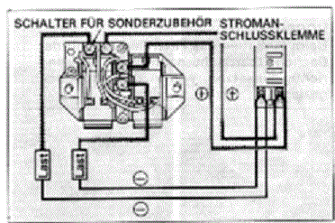

Zu was wird dieser Schalter im Seitendeckel links benötigt???
Adipöser, emotional instabiler, persönlichkeitsgestörter, impulsiver Typ - Und DU ?
Re: Wofür ist eigentlich dieser Schalter?
SCHALTER FÜR SONDERZUBEHÖR
An der linken Rahmenabdeckung befinden sich zwei Schalter für elektrische Sonderzubehörartikel. Beim Einbauen elektrischer Sonderzubehörteile die folgende Anweisung genau befolgen.
MAXIMALE LEISTUNGSAUFNAHME BEI TAGE (OHNE SCHEINWERFER) Unter 60 W BEI NACHT (MIT SCHEINWERFER) Unter 12 W
VORSICHT: Wenn die Gesamtkapazität der elektrischen Sonderzubehörartiket über dem oben genannten Grenzwert liegt, wird die Batterie schnell leer und bedarf häufigen Nachladens. Die Zuleitung eines elektrischen Sonderzubehörartikels wie in der Abbildung gezeigt richtig anschließen.

und was willst du da anschliessen können?

Ich hab mein Navi darüber angeschlossen

Wahrscheinlich dann doch alles mit 12 V und möglichst max. 12W.Rockers hat geschrieben:und was willst du da anschliessen können?
Ich will da übrigens gar nix anschliessen können, habe da nämlich keine Schalter
