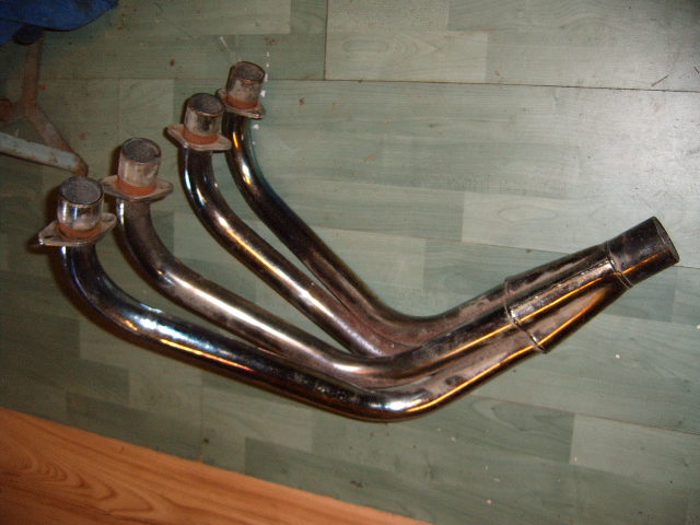

zu deinem letzten satz fällt mir nur eins ein:in einer beziehung löst man probleme,die man als single nicht hat.deswegen lebe ich allein,hab aber auch richtig was am helm(das muss man natürlich auch wollen).nix für ungut,für all jene,die inne beziehung leben.mein tip,krümmer vom zubehör,dann ist die basis da,und dann den endtopf ran.wenn ich finde,stell ich ein foto rein,wo ich ein Mivv angeschraubt habe.sieht lecker aus.das bild vom krümmer bekomm ich hochgeladen,und das vom endtopf leider nicht,der lappi meckert immer ,zu viel pixel....
