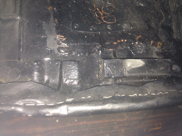

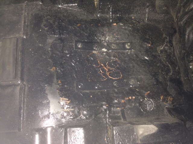

Hallo Leute,
da das Kürzen der Originalbank bei mir ansteht wollte ich mal fragen WO ihr die Länge rausgenommen habt :roll:
Und könnt ihr da mal bitte Photos posten :!: :?:
Servus, katanaduke
Re: Photos von gekürzten Bänken - UNTERSEITE !!!
Meine Sitzbank ist im Bereich des Soziussitzes gekürzt.
Die Trennlinie ist vor den eckigen Gummistücken.
Meine ist so ähnlich gemacht mit Hartz und ner matte zusätzlich noch stahlbänder
Sorry Katanaduke,
aber ich häng mich jetzt hier mal ran weil´s gerade gut passt.
Hat schon mal jemand das org. Sitzpolster auch in der Mitte gekürzt und wieder verbunden, so das die in der
originalen Sitzbank enthaltenen Rillen und die Erhöhung am Abschluss erhalten bleiben?
Das hieße natürlich auch das der originale Bezug in der Mitte geändert werden müsste dort wo das graublau und das hellgrau
aufeinander treffen.
Bei meiner Bank wurde das gemacht mit dem orginal sitzpolter
Aber Vorsicht mit dem Kürzen der Sitzbank wird die Kat zum nummernschildfresser
katana uli hat geschrieben:Bei meiner Bank wurde das gemacht mit dem orginal sitzpolter
Aus dem Grund habe ich bei meiner Katana die längeren Federbeine der Honda Bol´dor verbaut und das Nummernschild auch etwas schräger gestellt ;)
